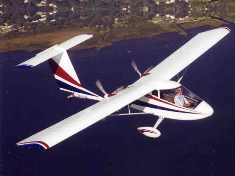

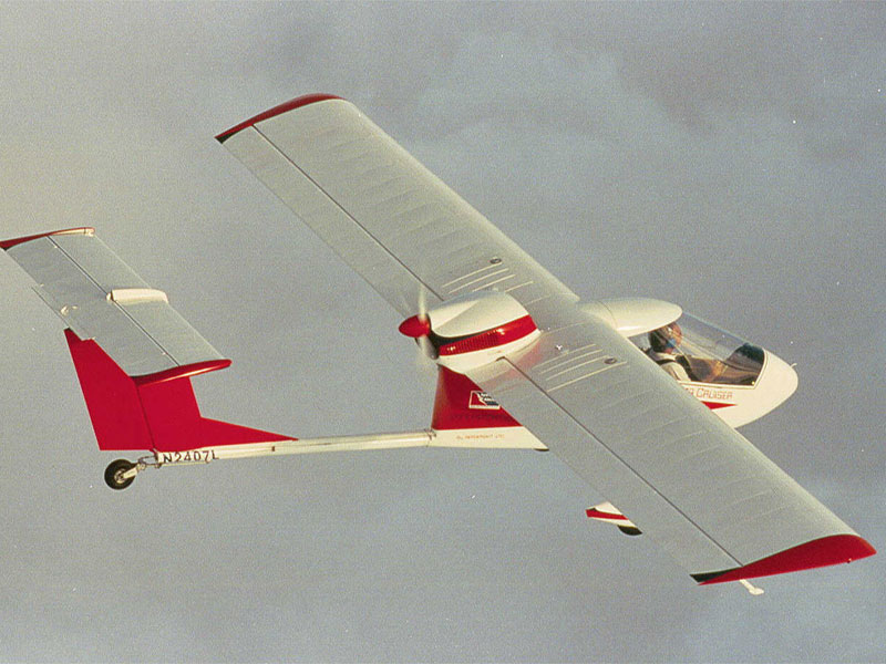

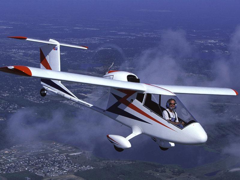

Коллеги, хочу Выс сразу разочаровать. Самолёты размерностью "для хранения под койкой", типа- Кри-Кри, BD-5,Х-14 и т.п. очень сложны в пилотировании. Они должны пилотироваться лётчиками достаточно высокого уровня. Не мечтайте о них. К сожалению мне пришлось хоронит лётчика, разбившегося на подобном самолёте.
Оптимальны самолёты размерности и конструкции DAR Solo и то они должны летать в спокойную погоду т.к. имеют малую нагрузку на крыло и мало-мощный двигатель.
Наша задача- получить приятный, красивый и главное безопасный полёт и не огорчать своих близких.

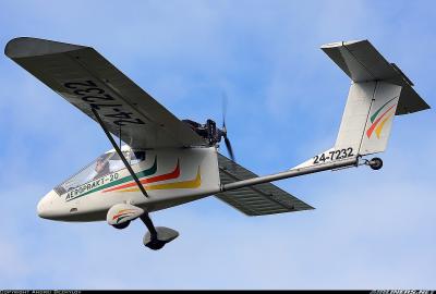

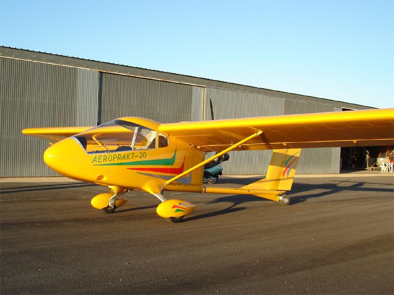

Лёха Электроеропланов
#65
Аэропракт-20
http://www.aeroprakt.kiev.ua/airplanes/about/id/3
Один из возможных 2х местных прототипов.
Первый самолёт летал даже с РМЗ-640 "Буран" 28л.с. Прекрасно летает с ROTAX-582   62л.с.
Конечно хочется построить 2х местный электролёт, если электродвигатель выдаст свои 40КВТ. и достаточную тягу ВМГ.
