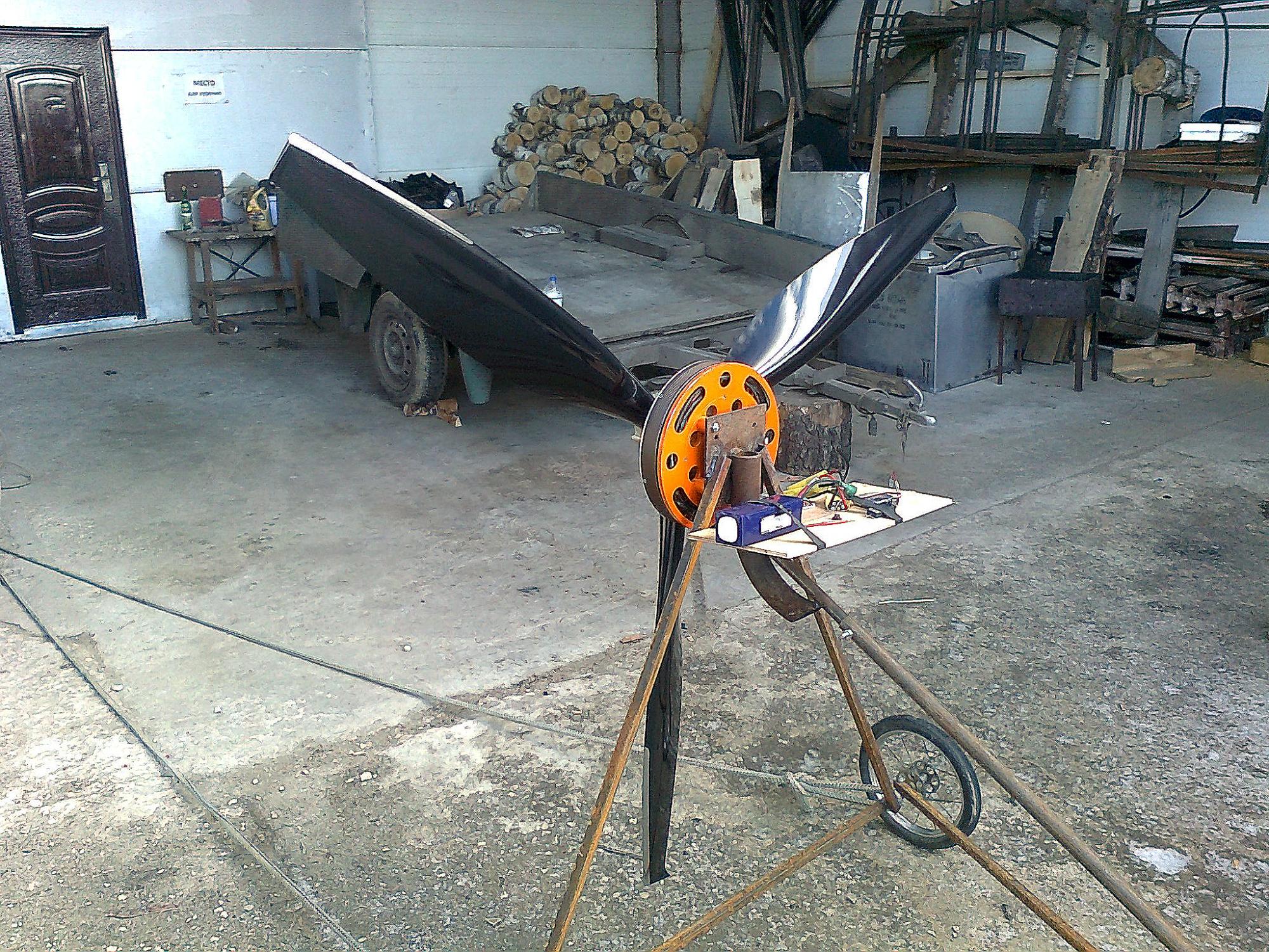

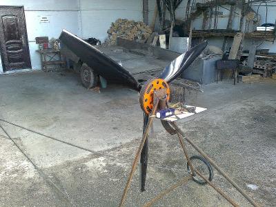

Начинаю практическое исполнение проекта "НАРОДНЫЙ ЭЛЕКТРОЛЁТ". Основные цели и задачи проекта- практическая подготовка студентов в сфере авиастроения и новых технологий, постройка Российского специализированного пилотируемого самолёта (мотопланера) с электрической винто-моторной установкой. Проект делается на общественных началах на базе Московского авиационного института (МАИ) и не является коммерческим. Ведущий инженер-конструктор Сычёв Алексей Вячеславович (это я). Финансирование и поддержка проекта осуществляется за собственные средства и помощь друзей при участии студентов.
Работа нашей планерной студенческой группы МАИ   http://www.reaa.ru/cgi-bin/yabb/YaBB.pl?num=1438203818/0

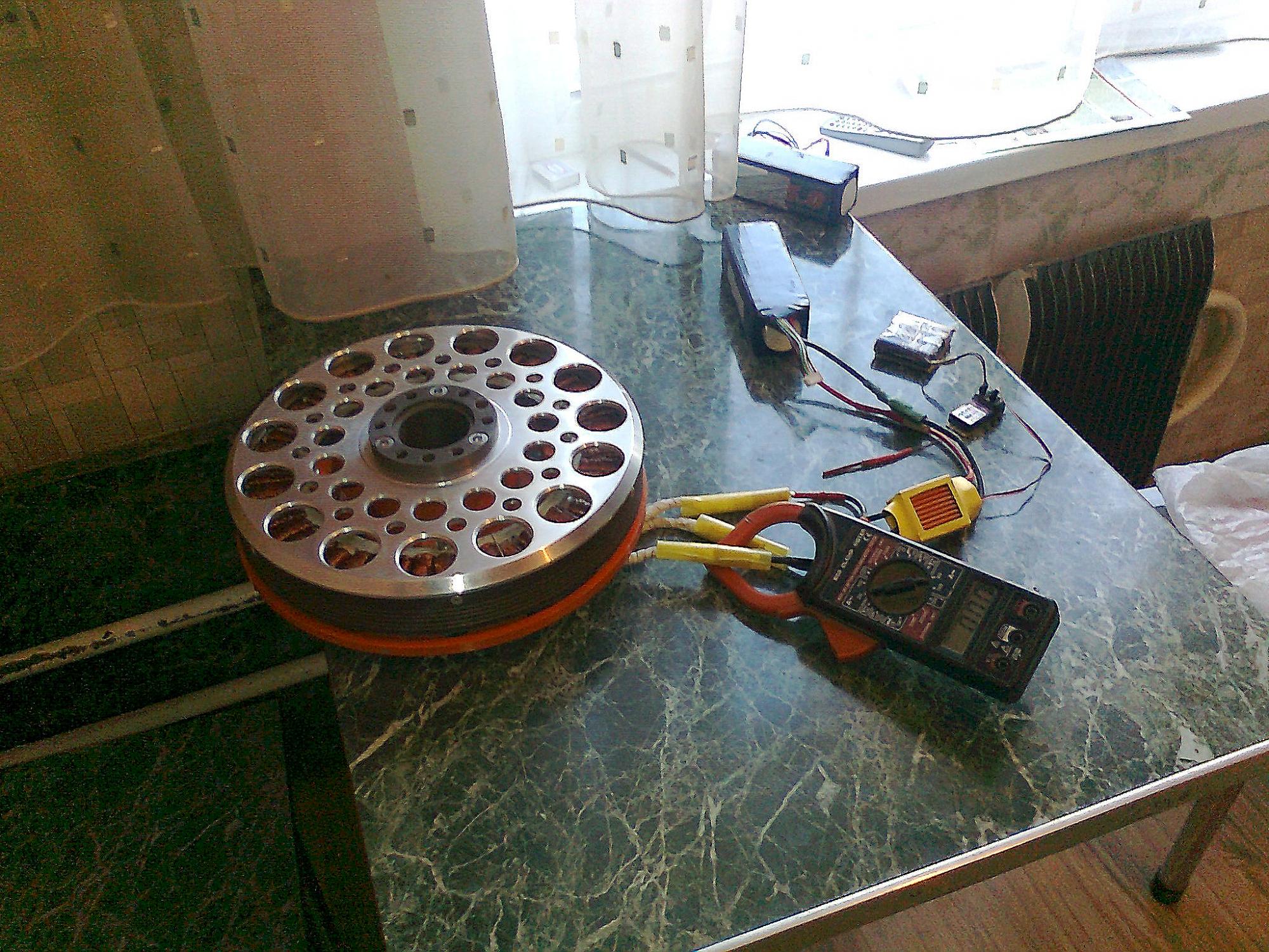

Для проекта изготовлен бесколлекторный электрический двигатель. Предполагаемые параметры: мощность 43 КВТ, рабочий ток 200 А, обороты 2500-2800 об.мин., воздушный винт диаметром 1600-1700 мм.,вес двигателя 8,5кг., аккумуляторов пока нет, контроллера нет. Будет изготовлен испытательный стенд для испытаний двигателя в различных конфигурациях электрики и с различными воздушными винтами. Двигатель полностью изготовлен в России из Российских материалов. Двигатель уже был проверен на работоспособность с воздушным винтом. ВМГ не имеет аналогов по мощности в России.
По самому летательному аппарату- есть задел по дюралевому каркасу крыльев, хвостовому оперению и хвостовой балке. Пока утверждаем схему и компоновку ЛА.
У нас имеется планер первоначального обучения ЛАК-16. Возможно на него будет установлен двигатель меньшей мощности и будут выполняться испытательные полёты для получения опыта эксплуатации электрической ВМГ. (на фото)
Приветствуется любое участие интересующихся темой людей, особенно- молодёжи и студентов. Можно написать мне Mail: saavia@mail.ru

А что за двигатель? где делали.
Я понял у вас контроллера нет. Тогда как его проверяли?

Проверяли "маленьким контроллером". Нужен на 300-400 А и аккумуляторов на 70 В, тогда двигатель выдаст свои характеристики.
