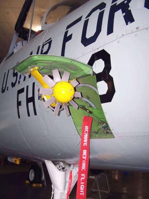

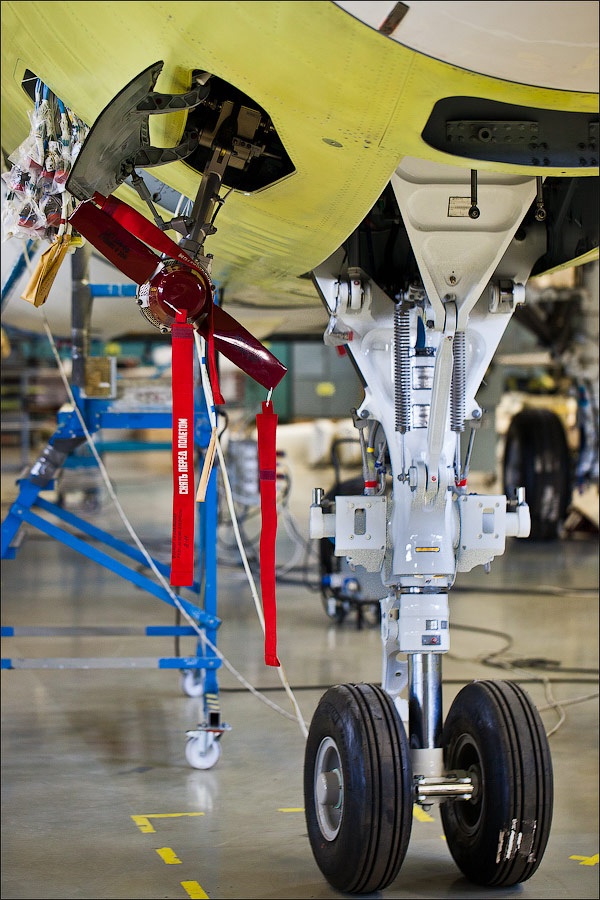

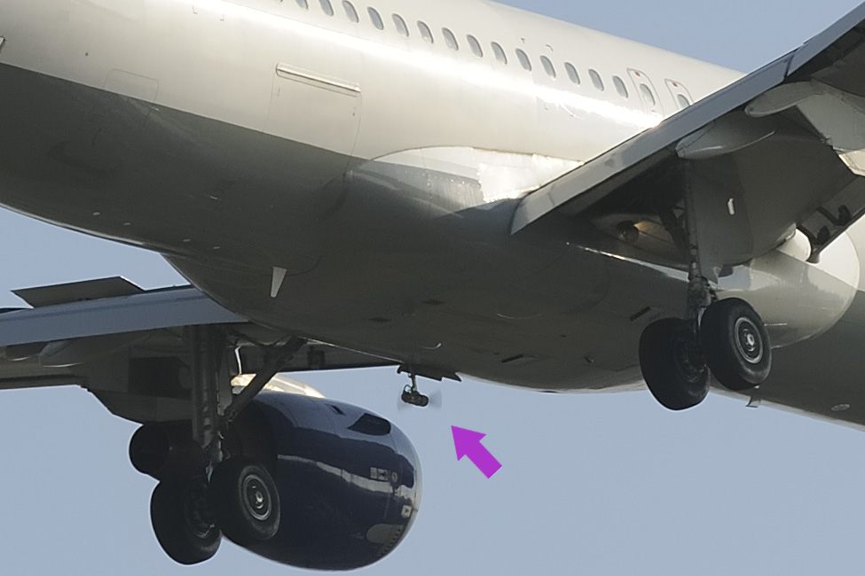

RAT — это аварийный ветрогенератор («ветряк»), мощностью 15 кВА, с двухлопастным воздушным винтом (лопасти обогреваются для предотвращения их обледенения в полёте).
В нормальной ситуации он убран в специальный отсек, расположенный справа от ниши ПОШ1. В случае отказа обоих генераторов в полёте, RAT выпускается, раскручивается набегающим потоком воздуха и подаёт электропитание на левую и правую бортовые шины. Весь процесс происходит автоматически, однако, имеется и рукоятка для принудительного открытия замка.
RAT позволяет спокойно продолжать полёт, вплоть до запуска ВСУ2, выхода на режим и подключения её генератора к сети.
Ветродвигатель (RAT) состоит из двухлопастной турбины диаметром 24-дюйма, генератора на общем валу и двух разъемов.
Турбина имеет механизм изменения шага винта лопастей для получения постоянной скорости вращения. Она вращает генератор с заданной скоростью.
В выпущенном состоянии во всем диапазоне режимов полета самолета, генератор ветродвигателя обеспечивает трехфазное электропитание напряжением 115/200 V и частотой 400 Hz, передающееся к приемникам. Номинальная мощность генератора ветродвигателя 15 кVА при скорости полета в пределах от 214 km/h до 230 km/h . Турбина и генератор расположены внутри корпуса, который имеет проушину для подсоединения механизма выпуска-уборки. Внутри корпуса генератора расположен обогреватель, который препятствует замерзанию конденсата воды внутри генератора. Обогрев происходит в полёте только в убранном положении
ветродвигателя. Генератор имеет шестиполюсную бесщеточную конструкцию. Генератор при работе охлаждается наружным воздухом через отверстия в корпусе. Блок управления ветродвигателем подает на обмотку возбуждения постоянное напряжение. Трехфазный статор возбуждения расположен на главном роторе генератора. При вращении на статоре возбуждения появляется переменное напряжение. Статор передает электроэнергию на ротор с вращающимися диодами, которые преобразуют переменное напряжение в постоянное. Статор генератора передает электроэнергию через соединители приемникам.
Ветродвигатель (RAT) выпускается вручную или автоматически. Автоматический выпуск производится с помощью соленоида замка убранного положения в случае отказа двух приводов-генераторов при неработающем генераторе ВСУ и скорости самолета более 92,6 km/h. Ручной выпуск с замка убранного положения производится вытягиванием рычага троса ручного выпуска, находящегося на центральном пульте в кабине экипажа.
Источник  http://superjet.wikidot.com/wiki:rat

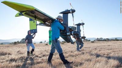

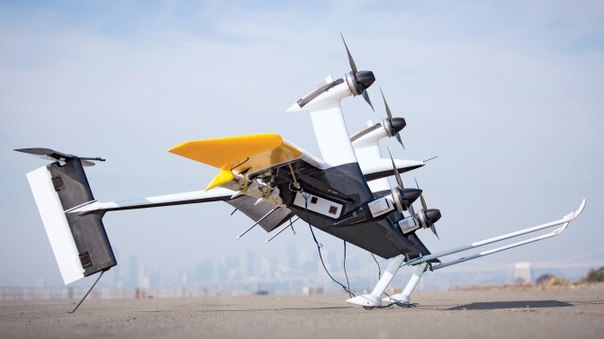

В 2013 году Google купила компанию Makani Airborne, занимающуюся разработкой специфических ветряных турбин. В ближайшее время Google планирует запуск доработанной версии такой турбины.
Особенностью турбин Makani Airborne является то, что они больше похожи на небольшие самолеты, а если еще точнее, на детские самолеты, привязанные к веревке. Такая турбина поднимается в воздух и ловит на определенной высоте сильные ветра, передавая генерируемую энергию вниз.
В следующем месяце Google планирует начать испытание подобной турбины с размахом крыла приблизительно в 25 метров (приблизительно в три раза больше чем оригинальные турбины Makani Airborne).
Турбина будет подниматься на высоту в 450 метров, где восемь небольших пропеллеров будут генерировать около 600 кВт, и передавать их обратно на землю.
Во время тестирования ни одна из турбин не ломалась и не разбивалась, однако для того чтобы доказать надежность такого вида ветро-генераторов в Google запланировали их испытание на побережье Калифорнии, где скорость ветра достигает 32 км/ч, а направление ветра может менять на 90 градусов в течение одной секунды.
