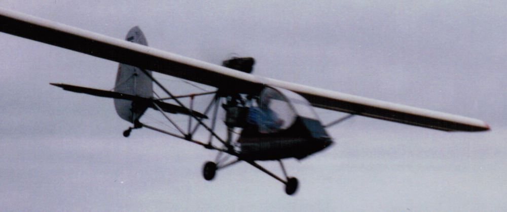

Ещё немного об самолёте Аэропракт-20.
Это мои съёмки на аэродроме фирмы Аэропракт.
Пилотирует главный конструктор Юрий Яковлев.
https://www.youtube.com/watch?v=hcMOBPIWKm8
https://www.youtube.com/watch?v=VzLbeN9UMfw
О фирме
https://www.youtube.com/watch?v=q999MYW_wjI

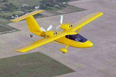

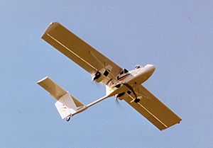

А что если рассмотреть такую схему:
Вместо одного ДВС по оси планера крепить 2 двигателя на плоскостях в районе подкосов. Если оставить вариант с толкающими винтами, то легко реализовать автоматическое складывание/раскладывание лопастей пропеллеров при остановке/раскрутке электродвигателей. Таким образом можно спасти сразу несколько сусликов:
1. Отодвинуть винты от фюзеляжа, снизив этим лобовое сопротивление
2. В планировании с неработающими двигателями убираем сопротивление лопастей.
3. Снижается риск травмирования винтами (и самих винтов).
4. Освобождаем место в фюзеляже по центру масс, т.е. в самом ценном месте конструкции.
Вариант интересный но для самолёта а не мотопланера, правда у электромоторов будет меньший мидель по сравнению с ДВС. Думал о 2х моторном варианте... Хотя есть некоторые аэродинамические и компоновочные минусы. И у меня пока есть только один двигатель :)

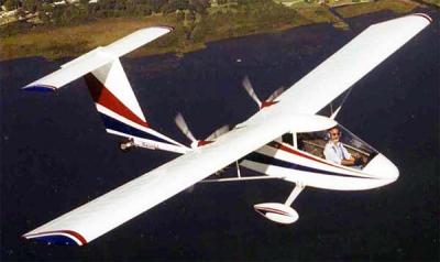

Вот, как выглядит дальнейшая модернизация самолёта Аэропракт-20 в 2х моторный Аэропракт-26 и дальнейшее развитие Аэропракт-36 ( на 36м я летал и с одним и с двумя моторами. С 80 сильными Ротаксами-это "БОМБА"! :)  )
А-26
А-36

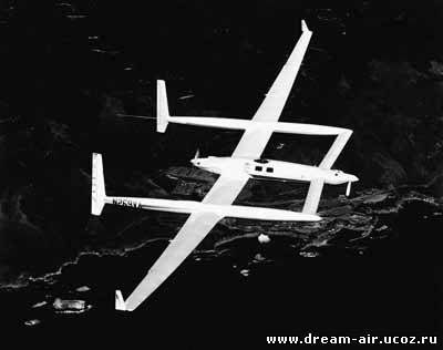

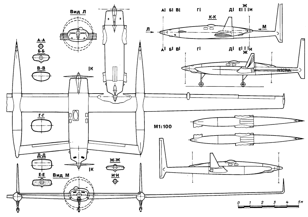

И ещё интересная 2х моторная схема рекордного "Вояджера" Берта Рутана. В рекордном полёте один двигатель отключали и ставили винт в флюгерное положение

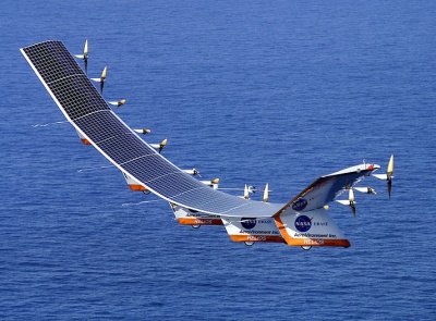

Электрические многомоторники....
ЦЕНТУРИОН (CENTURION)

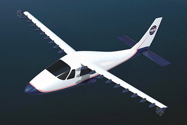

NASA ведет разработку самолета с 18 пропеллерами, которые будут работать от литий-ионных батарей
http://nn.by/?c=ar&i=146412&lang=ru

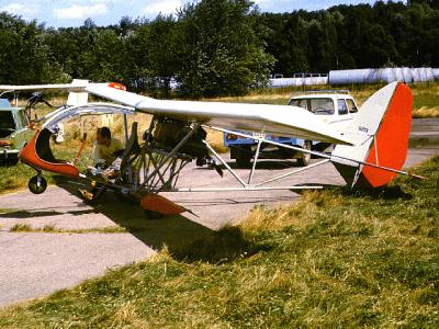

Цитата: stoyan от 15 Янв. 2016 в 13:08

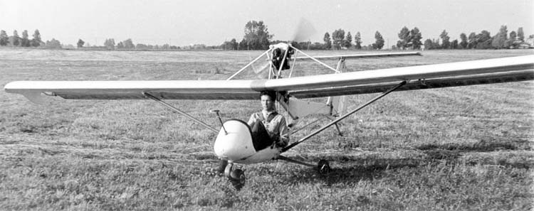

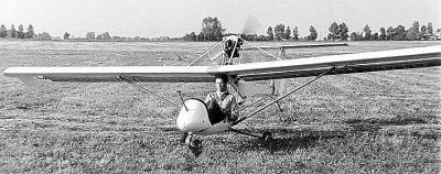

типа так?

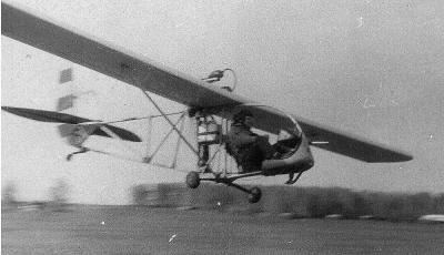

в случае с двухмоторным ЛАК-16 что на фото суслики по всем вашим 4 пунктам упорно дохнут.
http://www.baltnet.ru/~pilot/foto1.html
типа да. Только в случае Аэропракта логичнее расположить двигатели прямо в узлах крепления подкосов к крылу. Там они ничего не добавят к миделю и место само по себе мах.усиленно, зн. не надо городить дополнительных ферм.
ЗЫ. Все нормально с сусликами. Если кто-то когда-то что-то похожее уже делал еще не значит что это плохо. Просто у нас в СССРе законы были такие что малая авиация была в полной перде. Потому и не взлетало. Сейчас пока можно до 115кг. делать (без учета веса летчика и что важно, в нашем случае, аккумуляторов, если правильно путаю :-D) надо этим пользоваться.

ЦитироватьВот, как выглядит дальнейшая модернизация самолёта Аэропракт-20 в 2х моторный Аэропракт-26 и дальнейшее развитие Аэропракт-36
Ага, типа так, только без самих моторов с их гондолами, капотами, трубопроводами и.т.д.

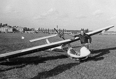

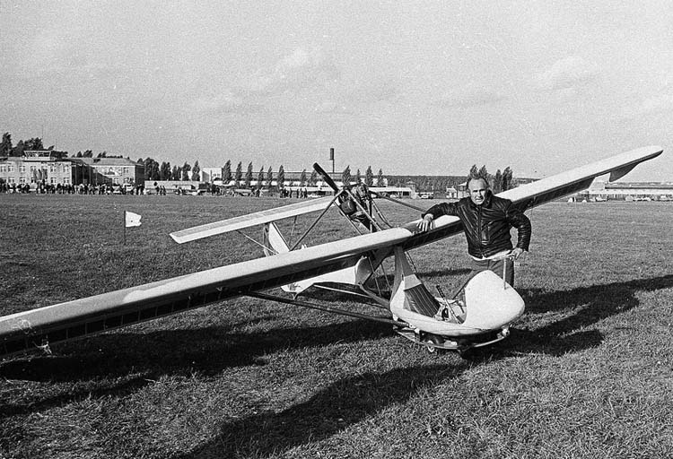

Вот варианты моторизации ЛАК-16. В одной я принимал участие, идея правда не моя, но интересная под парамоторный ДВС двигатель.
другие варианты
Вот вариант моторизации учебного планера аналогичного класса БРО-23КР, планер композитный полностью.
