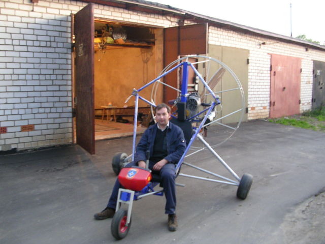

Лёха Электроеропланов
Цитата: aleks17121960 от 21 Янв. 2016 в 14:26
Цитата: stoyan от 18 Янв. 2016 в 21:11
безфюзеляжный разборный для хранения в типовом гараже
типа антиса, но с жестким крылом
http://www.reaa.ru/cgi-bin/yabb/YaBB.pl?num=1261711185
Есть крупный плюс-эта схема не подвержена штопору от слова совсем.Что при малых высотах полета очень гут!Плюс второй-разборный,то есть можно хранить в домашнем мини-элинге.Слегонца доработать в смысле комфорта-и вперед!
Хороший аппарат. Очень простой и надёжный при приемлемых атмосферных условиях. Но аэродинамическое качество будет низким. Крыло с тряпочной одинарной обшивкой и без жесткого лобика. Малая нагрузка на крыло,малые скорости. Вполне возможный вариант для Народного электролёта в основном из-за своей простоты и большей надёжностью в плане штопора, перед традиционной схемой. И колёса на нём правильные. А летал по моему с лодочным "Вихрём-25" без редуктора в 25л.с.
stoyan
дак я специально написал - с жестким крылом. Крыло возьмите с самолета Х-14 Виктора Дмитриева :)
(Вес уникального самолета "Х-14" составлял всего 39,5 килограмма, длина - 3,18 метра, размах крыльев - 5,29 метра, площадь крыла - 2,07 квадратных метра, взлетная скорость - 50 километров в час, максимальная без фюзеляжа - 130 километров в час)
сама конструкция должна разбираться в пакет для перевозки на авто а то и в виде само-тележки и возможностью хранения на х-надцатом этаже в квартире.
а то и в полусобранном состоянии чтобы допилить после приземления до цивилизации на педалях
Гаражное творчество.....
