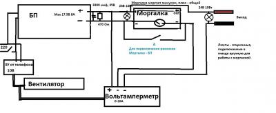

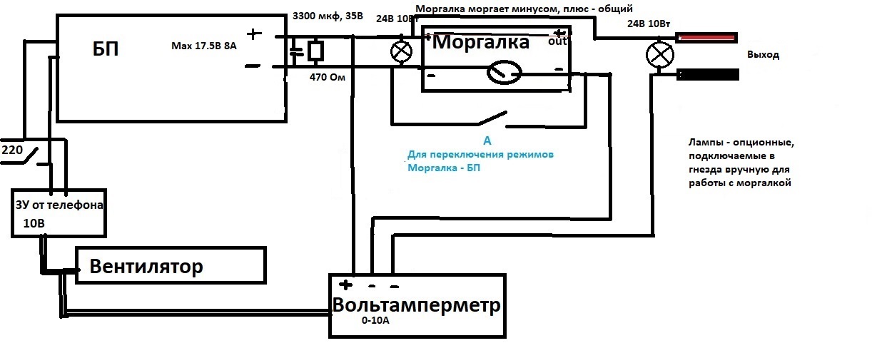

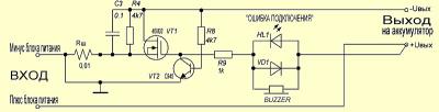

Вот такая схема, как она будет, нормальна? Можно ли ее внедрить в мой БП, в котором ручная моргалка установлена, между моргалкой и выходом?
Схема моего БП-ЗУ модульная вот.

Слишком сложная задача, внедрить в универсальное устройство - зарядное, блок питания, да еще и моргалку - защиту от переполюсовки. Понравилась схема на реле, вот такая например http://www.mastervintik.ru/ustrojstvo-zashhity-ot-perepolyusovki-dlya-zaryadnogo-ustrojstva/ но заставить работать все это вместе, слишком сложная задача, вощникают постоянные одни и те же проблемы:
1. Если устройство работает как зарядное, оно не работает как блок питания, ждет подключения на выход напряжения нужной полярности, и не ниже нужного.
2. Моргалка может прервать работу защиты и разорвать цепь.
3. При снабжении устройства дополнительным гнездом на выходе для разведения работы в качечтве зарядного и блока  питания, возникает проблема работы вольамперметра только в одном из этих режимов-гнезд.
Чтоб решить все задачи, надо городить некрасивую монстрообразную схему с кучей выключателей-переключателей, да еще и высокотоковых, что уродливо. Мне и так не нравится моя схема отключения моргалки в виде замыкания ее входа и выхода по минусу, но что поделать.
Защита от переполюсовки выходит большим усложнением ((

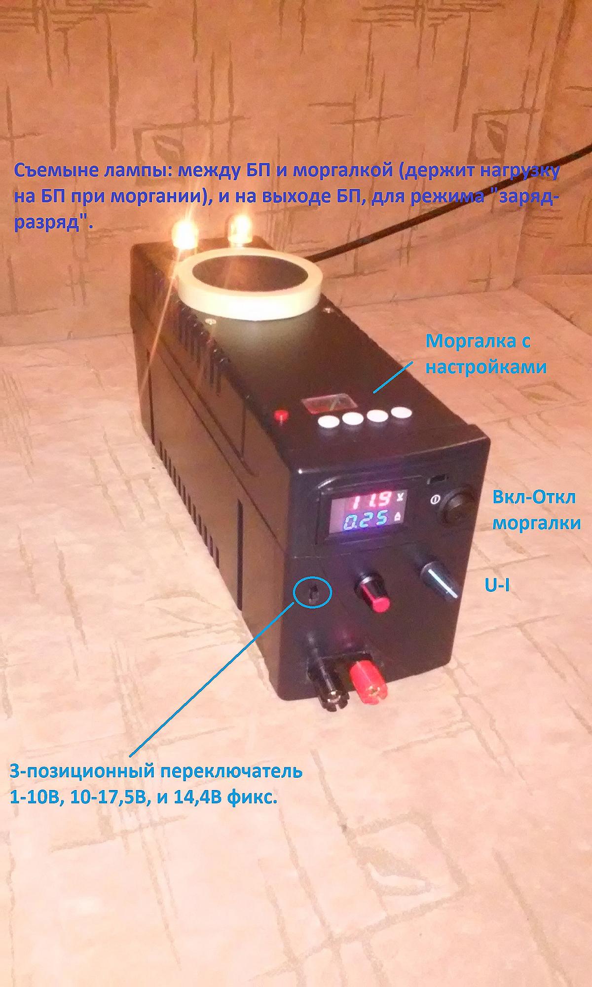

Сделал устройство, теперь буду проверять, что у меня получилось.
Fed9i
Сразу обнаружилась проблема: есть такая моргалка с алиэкспресса, там режимов всяких много, и запуск почти всех происходит какого-то черта подачей дополнительного питания (кнопка "триггер", уму нипостижимо, что за конченый полудурок додумался до такого.
Все собрал, кнопку триггера присобачил от того же питания, что питает у меня вентилятор, и вольтметр параллельно. У меня, для этого, блин, в корпусе стоит отдельный трансформатор-блок питания, который дает 9 вольт! Отдельный, не связанный никак с БП переделываемым!
И вот этот чудо-таймер не реагирует на подачу этого питания на контакты "триггер"! Видно, из-за того, что он еще и питает вольтметр, существует какая-то мифическая связь с моргалкой, и оно эту связь задницей чувствует.
И только когда я достал третий БП, воткнул его в розетку, и замкнул на триггер, он сработал!
Помогите, что делать? Не могу я в блок засунуть еще один, третий блок питания, на каждое идиотское устройство отдельно. Может, какой-то конденсатор впаять? Как эту дрянь запустить тем, что есть, без разростания этого гибрида до безобразия, каковым он уже и так по сути является?

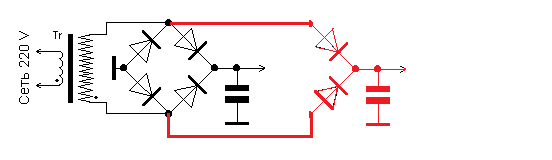

TOM
Можно переделать выпрямитель, получишь два одинаковых гальванически развязанных напряжения с общим минусом. Добавочные элементы я выделил красным.

Fed9i
Очень любопытно! А этому странному таймеру точно достаточно будет гальванически развязанного только плюса, его общий минус не смутит? Я вообще с трудом пойму, зачем он вообще сделан такой непонятной конструкции, что гений, создавший это, хотел сказать миру.
