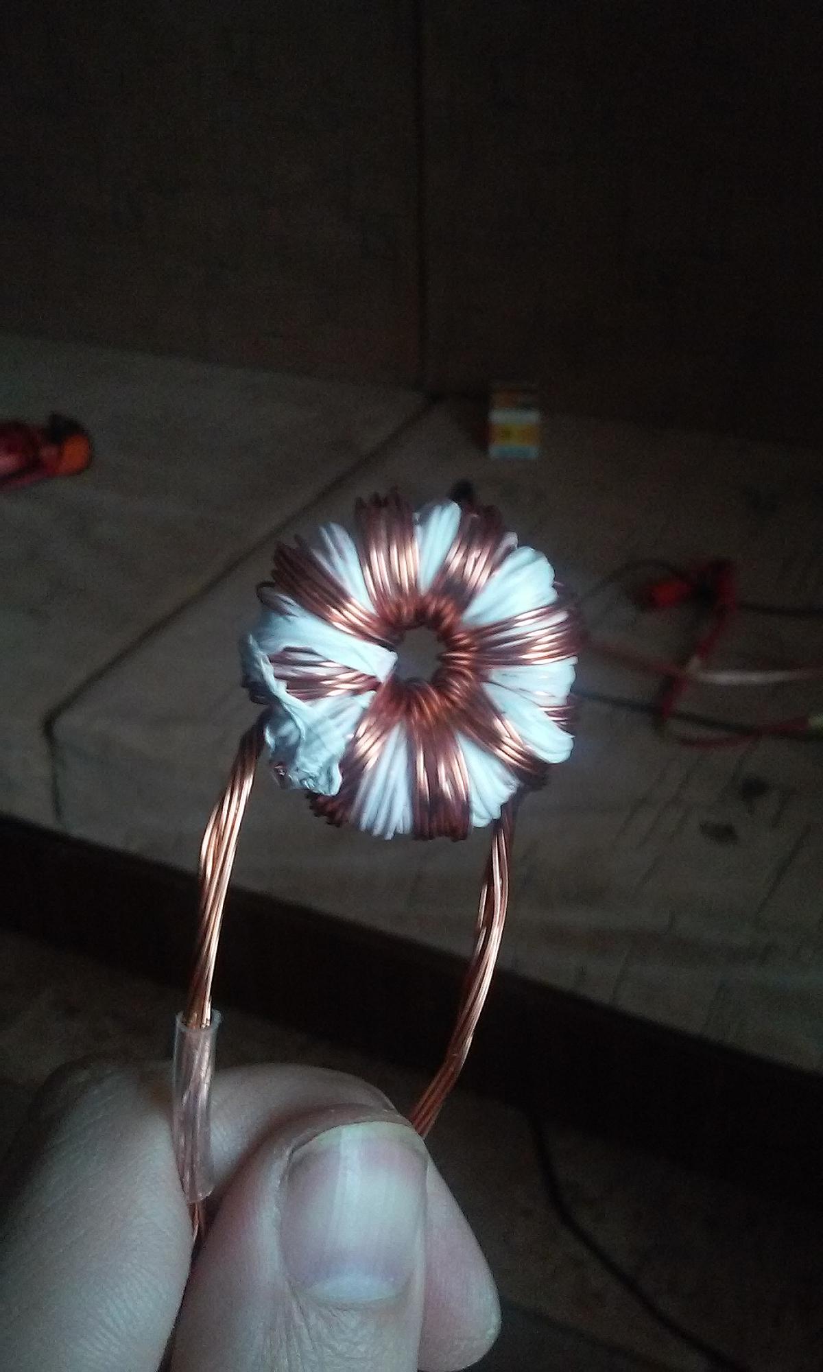

Короче, кольцо у меня маленькое, где взять большое, ума ни приложу. Сейчас намотаю на него что-то новое, в 2 слоя.

Наворотил такой ужос, 26 витков влезло, в 3 слоя, 8*0,5мм в это микроколечко. Между 1 и 2 слоем мотнул фумленты в 1 слой, 3 слоем идет всего витка 4, дальше уже не намотать.
Выглядит устрашающе, как работает, неизвестно. Припаял к отбрывкам старых проводов. Сама катушка стала уже не очень горячая, а такая, хорошо теплая, если не дуть на нее вентилятором. Но что там кольцо, какой температуры, неизвестно, теперь там пощупать нереально. Сами выводы трогаю - не горячие. Оставлять этот идиотизм, или нет? Кольцо большего диаметра, понятия не имею, где брать.

В общем, пока оставил этот фиговый дроссель, отстойный, сделать лучше не могу. Греется, конечно, дует на него вентилятор, чуть охлаждается. Испытал на 7А, больше нагрузки придумать не могу. Если можете, скажите, где надо брать это желтое кольцо, я его в интернет-магазинах местных поискал, ничего даже похожего. Если попадется, перепаяю.
