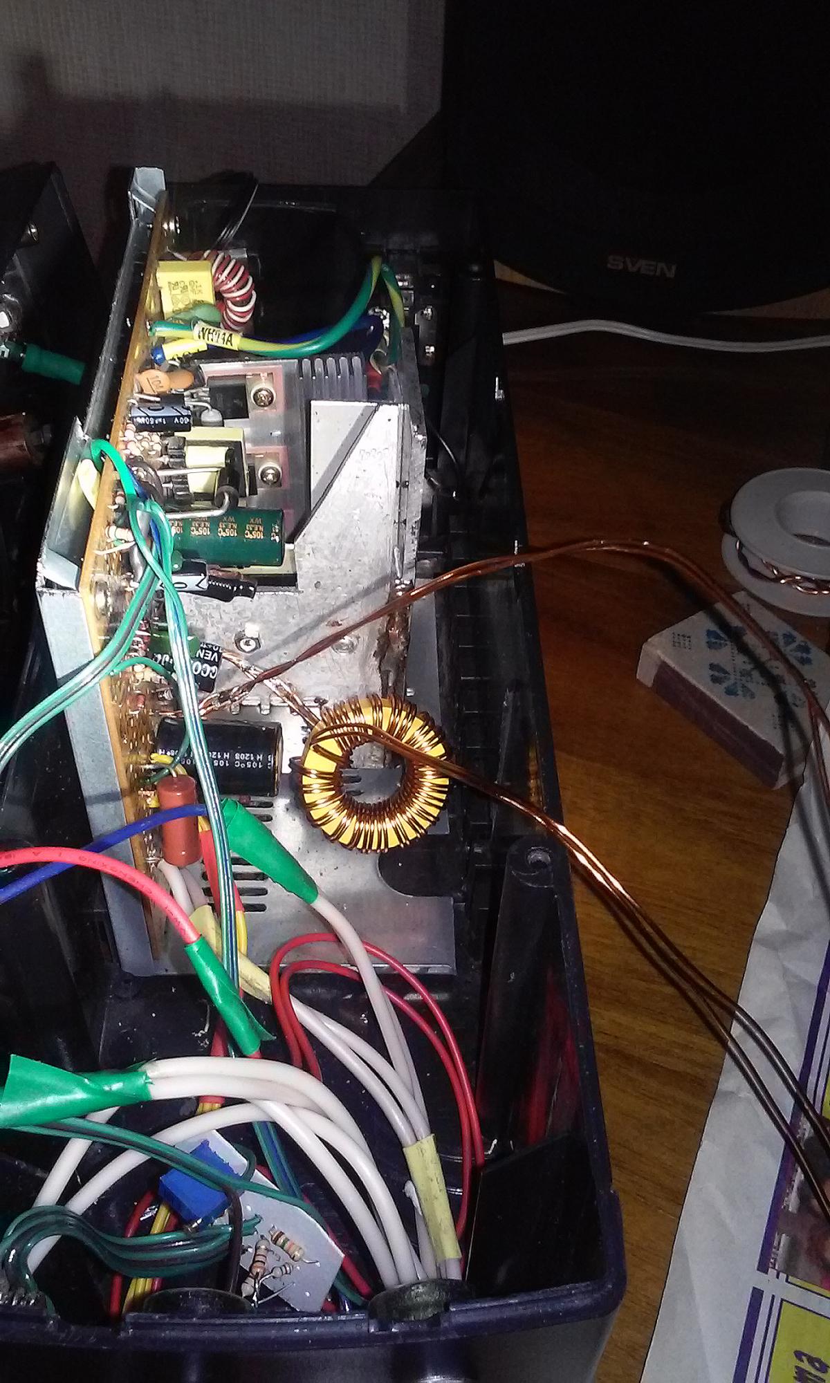

ihor
[user]Fed9i[/user], Сфоткай перед тем как ставить..."шось там пороблэно" у тя
Fed9i
Как кольцо добуду, так и сфоткаю. Пока стоит то недоразумение, из малого кольца. А намотаю на новое, если оно найдется, наверное 2 провода по 1 мм, витков 30, только на сей раз не буду их свивать, а так намотаю, сложу вместе просто.
Fed9i
#908
Вот, что пороблено. Достал кольцо диаметром 32 мм, а не 20, как раньше, намотал 2 провода, не перекручивая, по 1 мм диаметром каждый. Влезло 23 витка, чтоб в 1 слой по внутреннему радиусу. Хотел намотать второй слой, больше, чтоб до 30 догнать, оставил вон даже хвостяру какую. Поставил, а оно и так не греется, чуть теплое кольцо вышло. Что скажете?
TOM
Оставь как есть и используй переделанный блок по прямому назначению :-)
ihor
[user]Fed9i[/user], У тебя получилось.Оставь его в покое.
Кass
Цитата: Fed9i от 21 Дек. 2017 в 19:22Поставил, а оно и так не греется, чуть теплое кольцо вышло. Что скажете?
Все нормально, ты перестал его перемагничивать до отсечки.

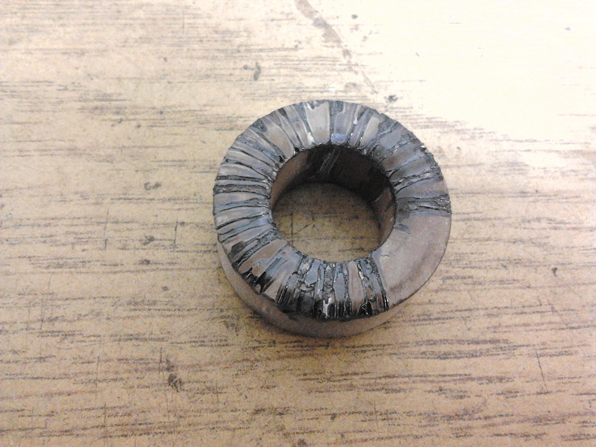

Кстати, если разговор зашел о кольцах. Ремонтировал компьютерный БП (не переделанный), в нем заклинило кулер и как следствие - перегрев группового дросселя. Ради интереса потратил пять минут времени и перемотал обмотки. Блок питания упорно отказывался работать и уходил в защиту. Выпаял дроссель из донора, установил, и блок питания заработал без всяких проблем. Вот колечко из сгоревшего дросселя. Если такое попадется - перематывать бесполезно
Fed9i
А это оно было желтым, а потом, в результате нагрева таким стало? До какой же температуры может разогреться кольцо, если всего лишь остановился кулер?
TOM
Да, изначально кольцо было желтым, таким оно стало от нагрева. Изоляция проводов почернела и обуглилась, между обмотками было короткое замыкание. На кольце хорошо видно остатки обгоревшей эмали проводов.
Fed9i
До скольки же может разогреться кольцо, что чернеет, и теряет магнитные свойства, до тысячи, что ли? И все только потому, что вокруг него проволока обвита.

По виду слишком много витков на дросселе. Какая частота преобразования у БП?
