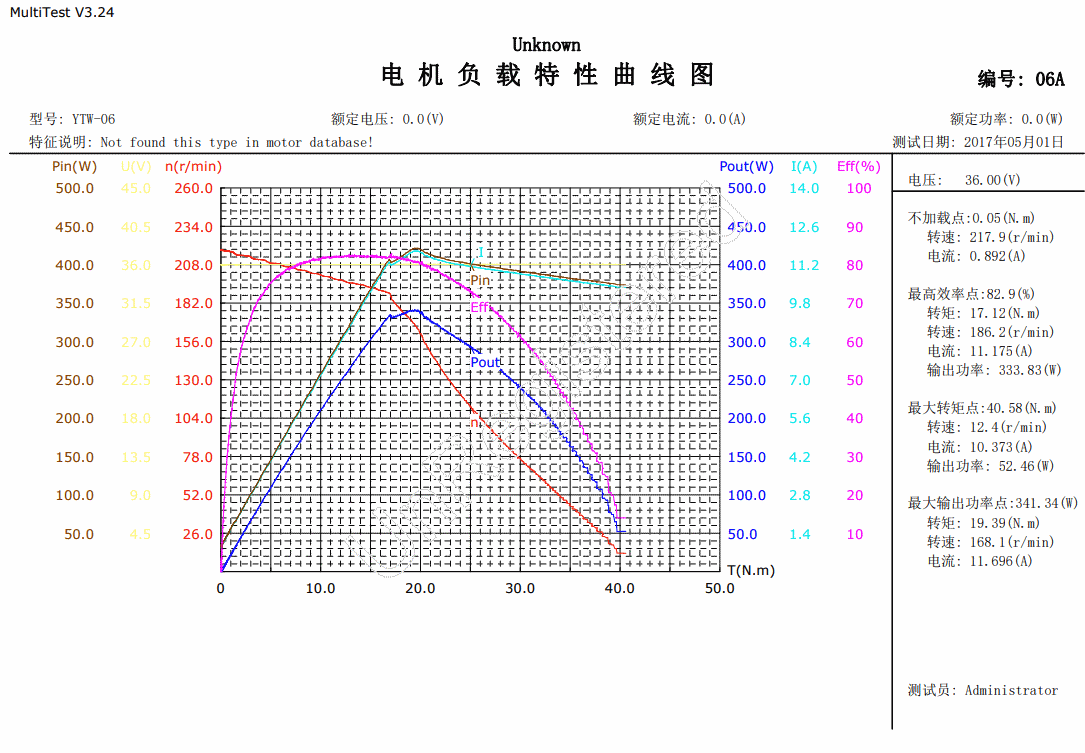

Цитата: kkm от 22 Март 2018 в 11:42Ну нолик лишний пририсовали
Почему сразу нолик?
вот его характеристики

Цитата: zelen50 от 26 Апр. 2018 в 16:43вот его характеристики
Китайцы совсем наглеют :) Ну да - при 26 rpm заявлено 40N.m... Те же Xofo хоть не такие нахальные - декларируют всего 7.33N.m для 10T 350W моторов при просадке оборотов в ~5%...

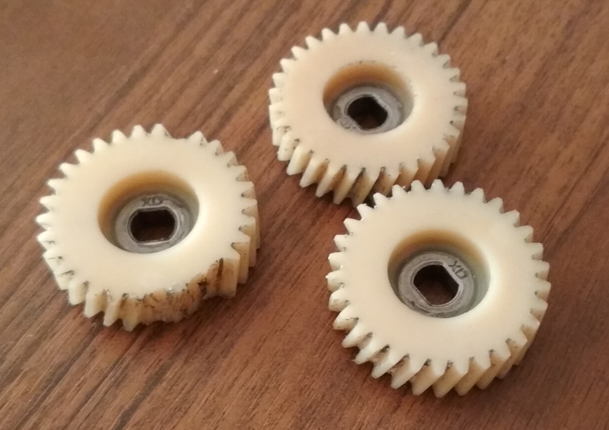

zelen50
#2402

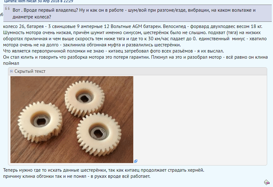

Цитата: kkm от 30 Апр. 2018 в 22:29Вот . Вроде первый владелец? Ну и как он в работе - шум/вой при разгоне/езде, вибрации,  на каком вольтаже и диаметре колеса?
колесо 26, батарея - 3 свинцовые 9 амперные 12 Вольтные AGM батареи. Велосипед - форвард двухподвес весом 18 кг.
Шумность мотора очень низкая, причём шумит именно синусом, шестерёнок было не слышно.
Подхват (тяга) на низких оборотах приличная и чем выше скорость тем ниже тяга и где то к 30 км/час падает до 0.
Единственный минус - хватило мотора очень не на долго - заклинила обгонная муфта и развалились шестерёнки.
Что является первопричиной поломки не знаю - китаец затребовал фото всех разъёмов - я их выслал.
Он стал юлить и говорить что разборка мотора это потеря гарантии. Плюнул на это и разобрал мотор - всё равно он клина поймал
Теперь нужно где то искать данные шестерёнки, так как китаец продолжает страдать ...... словопоносом не по делу.
Причину клина обгонки так и не понял - в руках вроде всё работает.
Единственное НО - в моторе были обнаружены следы ржавчины, причём не по моей вине - в дождь на нём не ездили - просто не успели, сломался
то он в течении 2-х недель после прихода посылки. если интересно - то могу выложить подробные фото всей внутрянки.
а пока только фото сломанных шестерёнок и вопрос - Где такие купить?

[user]zelen50[/user], А что еще ожидать от моторчика весом 1,3кг и моментом 40 ньютонов?  O_O
Если я правильно понял последние посты.
Моторчик с таким весом не сможет и не должен самостоятельно ездить.
Только в связке с педалями. Причем с правильным PAS/   Соотв. контроллер должен быть специальный.
16А для такого дрищавого мотора - это быстрая и ожидаемая смерть.  :hello:

[user]zelen50[/user], я догадался, что вес не маленький, а контроллер не программируемый. :)
Это и есть причина заклинивания фривила и поломка шестерен. Слишком большой вес для подобных моторов.
Если посмотреть на график характеристик 40Nm это максимально возможная точка момента.
Далее поломка или сгорит (КПД порядка 10%). При батарейном в 15A и 36V и таком весе вы запросто его превысили.
40Нм для такого мотора, даже не взирая на pdf с кривыми, выглядит практически фейком.
MaxWin
Ну почему фейк, там же китайским языком написано, что это максимальная измеренная точка момента, что запросто может быть. :)
Дальше грузить не стали, видимо по причине предела по моменту механики (могли ведь моментом и остановить мотор полностью :) ).
То есть это не значит, что это максимальный (рабочий) момент,  10% КПД, за гранью для любого мотора.
Потому, что диаметр корпуса мал. Мотор там, кстати, как раз остановлен на 40, т.е. кпд=0. Даже у Ку100 диаметр, а значит число зубцов и передаточное, заметно больше, а на Ку100 про 40НМ даже и не заикаются - только до 20 и ограничение именно механическое.

Цитата: MaxWin от 14 Май 2018 в 13:01я догадался, что вес не маленький, а контроллер не программируемый.
Фривил заклинил на третий день покатушек при пробеге около 70-и км. После этого на велосипеде наездили ещё порядка 130 км с заклиненным фривилом, потихоньку снимая лапшу с ушей при общении с китайцем и ждали изготовления оправки для разборки мотора. Если бы сразу при обнаружении клина фривила колесо было бы разобрано думаю что всё бы обошлось простой заменой пропитанной водой смазки.
Кстати, кто скажет какую смазку нужно набивать в такого рода мотор колесо?
Я как понял там было два вида смазки - одна для первичных пластмассовых шестерёнок и другая для вторичных калёных стальных.
А по поводу тяги - у меня померить тягу нечем, но визуально велосипед с этим мотором тянет значительно лучше чем Xiaomi QiCycle.
При педалировании до скорости 25 км/час создаётся такое впечатление что едешь постоянно с горы, ход педалей очень лёгкий, практический холостой.
