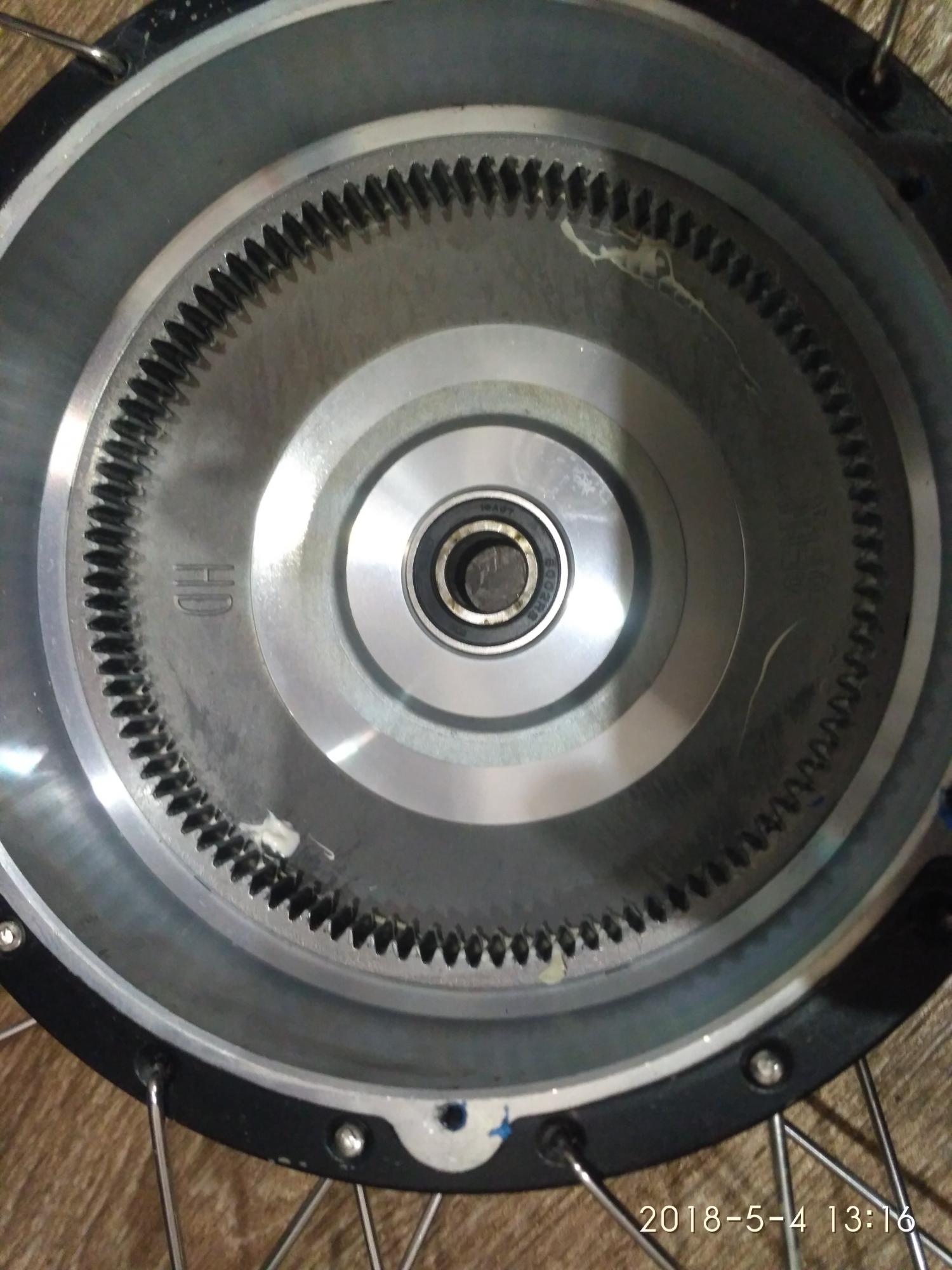

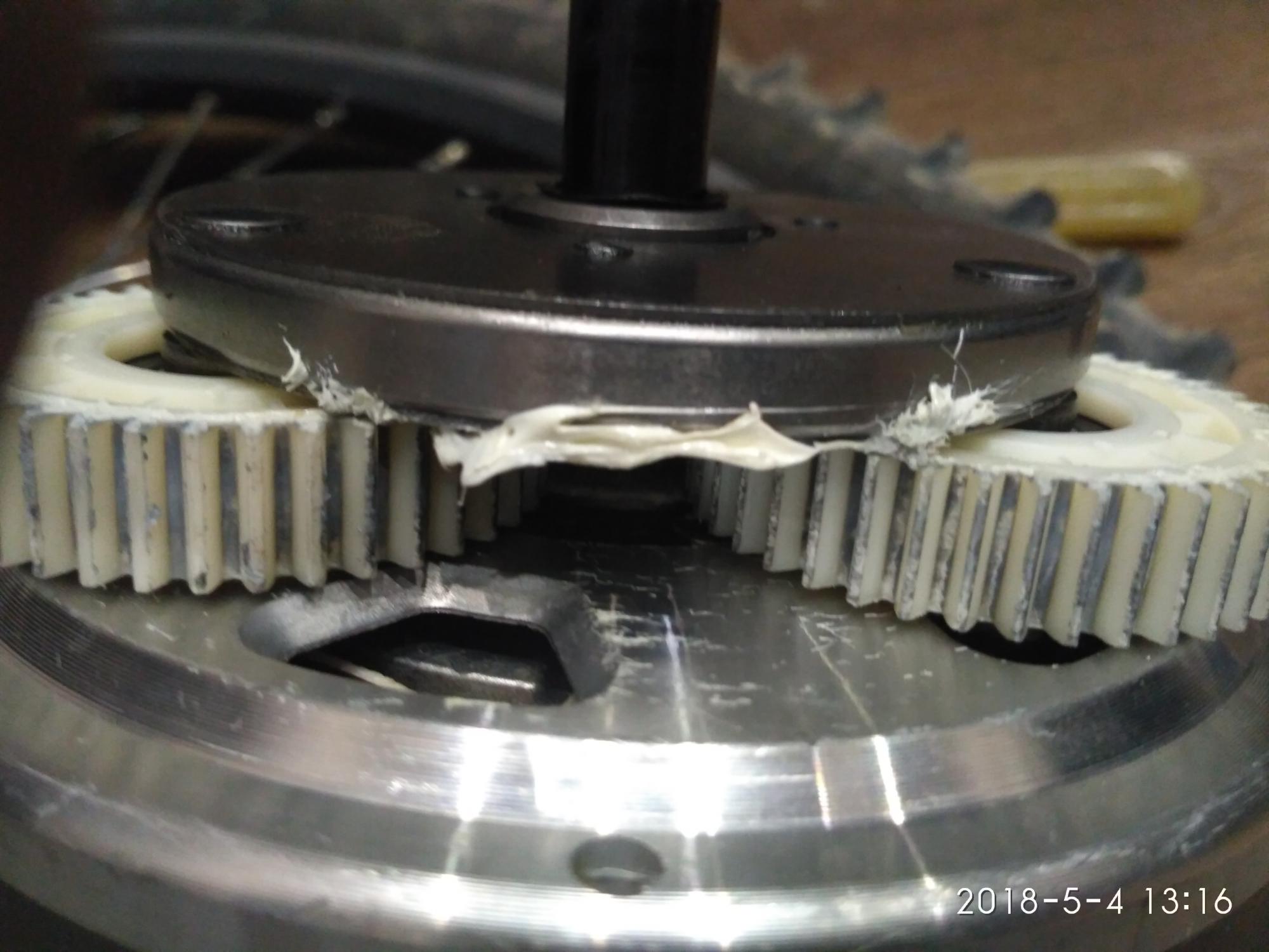

Цитата: zelen50 от 14 Май 2018 в 15:26Фривил заклинил на третий день покатушек при пробеге около 70-и км.

Цитата: edw123 от 14 Май 2018 в 21:26Насколько мотор прочен мы видим по шестерёнкам и фривилу у  zelen50.
китаец сегодня отдуплился и выслал мне ремкомплект планетарки мотора в сборе.
Как Я понял причина поломки шестерёнки - заводской брак сборки:
Шестерёнки поставили не по рискам и вся нагрузка пошла на одну шестерню, возник перекос, который и привел к заклиниванию фривила.
Может. А как установили, что "не по рискам"? Вы же их вроде сняли, да и могли прокрутиться при разборке...
zelen50
Я тут фото шестерёнок выкладывал - у одной шестерёнки выкрошило подряд 5 зубъев а на других зубъях виден небольшой износ. Остальные две шестерёнки как новые, вообще без малейших следов износа. Похоже весь момент двигателя передавался через эту шестерёнку.
Ещё возможно попадание чего-либо, перекос геометрии блока.
Вот посмотрел фото и не понял почему эти шестерни по рискам выставлять нужно? Они же со всех сторон одинаковые
zelen50
Цитата: Shaman2 от 22 Май 2018 в 09:50А вот что делать с фривилом и шестернями в вашем случае,
Тупо покупать у китайца по цене в 1200 рублей + доставка.
Он уже выложил их как запчасть для тех кто купил у него моторы. Причём есть доставка ЕМС по божеской цене 500 рублей в Москву в течении 7-15 дней.
Цитата: Shaman2 от 22 Май 2018 в 09:56Вот посмотрел фото и не понял почему эти шестерни по рискам выставлять нужно?
Они не симметричные. Но при этом позволяют делать поворот при установке на 180 градусов.

VladimirA
Это, когда сателлиты представляют собой "двойную" шестеренку. В Ку85 и Ку100.
В Ку128 и в Бафангах "одинарные" шестеренки. Там не важно, как они установлены.
