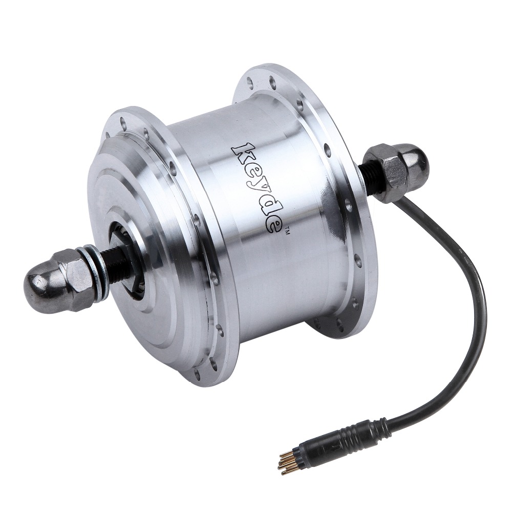

   Первый из них Keyde, маленький 100 мм диаметр, легкий 1.4 кг. но он роликовый, стальные ролики катаются по стальному тонкому валу, который то ли перекален, то ли перекошен, короче этот вал лопается. Я прочел много иностранных сайтов по этому мотору, отзывы 50/50. Скорее всего довольных пользователей намного больше. Этот мотор еще и относительно дорог.

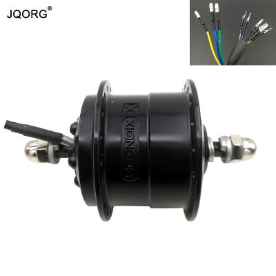

   Второй это  XIONGDA YTW06. Супер моторчик, 100 мм диаметр, 1.4 кг. Конструкция уже на шестернях.  По отзывам иностранных пользователей не все так хорошо. Мотор очень шумный, нет наката, то есть нет обгонной муфты. Во время наката шумит в два раза громче. Сейчас появились такие же моторчики с датчиками холла и контроллером под синус. Моторчик стал заметнее тише, но наката так и нет. Производитель пишет, что со временем притрется, но иностранцы пишут, что ни чего не притирается. Зато цена адекватна.

Цитата: PitUm от 27 Май 2018 в 12:05XIONGDA YTW06. Супер моторчик, 100 мм диаметр, 1.4 кг. Конструкция уже на шестернях.  По отзывам иностранных пользователей не все так хорошо. Мотор очень шумный, нет наката, то есть нет обгонной муфты.
Неправильные отзывы. У меня такой мотор.
Обгонная муфта есть, но стоит она не на шестерни а на двигатель.
То есть редуктор постоянно вращается.
По поводу шума - ну не знаю, при езде слышно только синус от контролёра, шестерёнок вообще не слышно.
