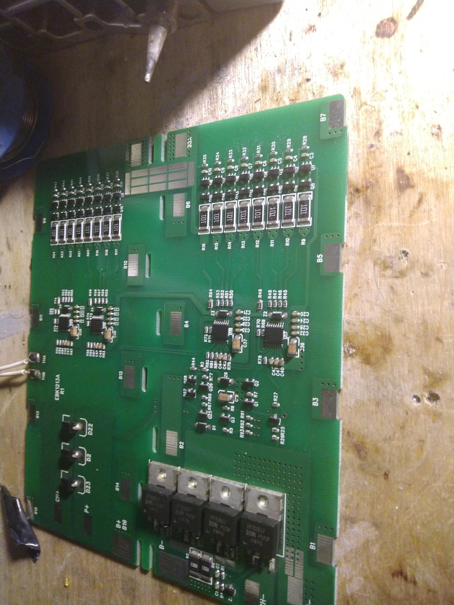

Колесо 16S,  пробег 3400, батарея держала отлично, лучше чем мое второе 16S . И вдруг в очередной раз при зарядке - заряжается только до 65 с небольшим вольт... Смотрел пока только по приложению, напряжение прыгает от 65.5 до 64.0. При этом зарядка горит зеленым и изредка включает на секунду красный. Пробег процентов на 30 сократился. Зарядка рабочая, второе колесо заряжает. Что это может быть, неужели так резко один из элементов вылетел?
И насколько безопасно продолжать эксплуатацию колеса пусть и с пониженным пробегом? Пока я не найду мастерскую. Не испортятся другие ячейки? Есть ли смысл оставить на зарядке подольше, не отбалансируется батарея?

[user]Ask369[/user], лучше посмотреть, что с батарей. Посмотрите какая ячейка убежала, подзарядите ее в ручном режиме, ежели не поможет, тогда уже в мастерскую, на переборку батареи.
Собственно, ничего сложного в этом нет. Вскрываете термоусадку, видите примерно вот такую БМС:
На заряженной батке меняете напругу между точками В1-В2, В3-В4... Где напруга меньше, чем в среднем по больнице, там и проблема. Далее, берете любую зарядку для литий-ионных батарей на 4.2В (например, от старого телефона) подпаивайтесь к контактам проблемной ячейки и дозаряжаете ее. Только следите за напряжением, чтобы не перезарядить. И ещё нюанс, ежели вы отключили зарядку, и напряжение на ячейке сразу упало с 4.2В до, допустим, 4.15В то нужно заряжать дальше.
