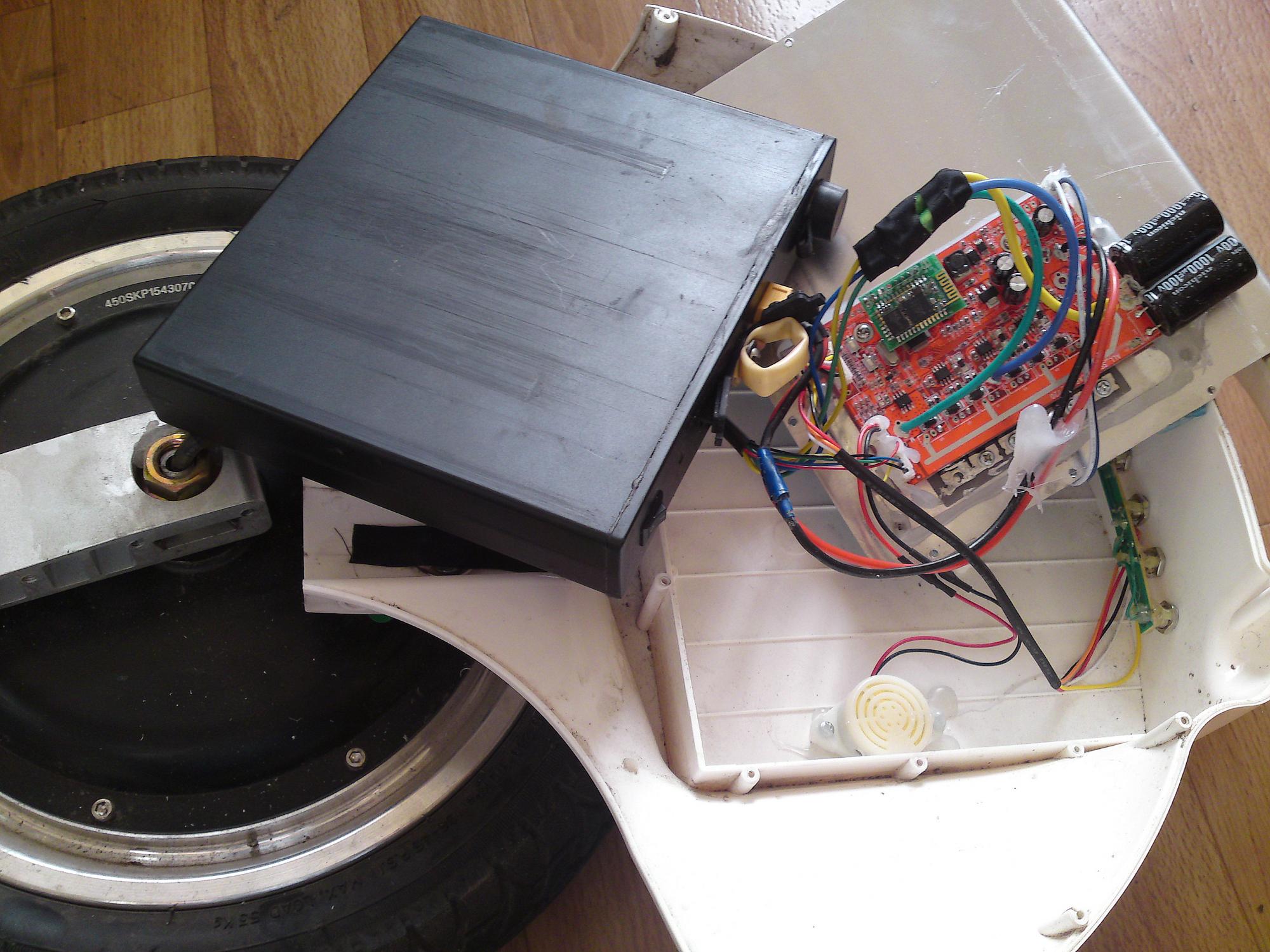

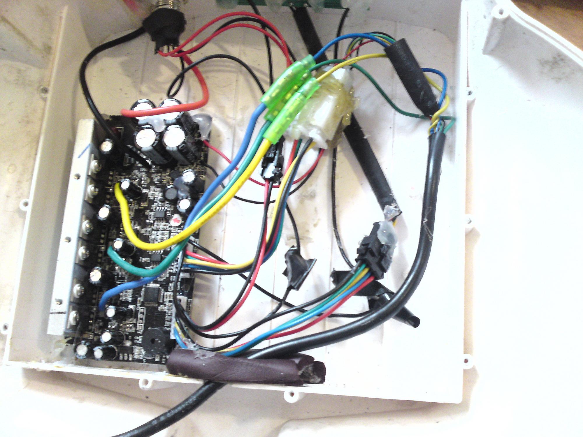

[user]Радоснег[/user], ниже под спойлером "старый" и "новый" контроллеры
Цитата: LEE4ER от 28 Дек. 2016 в 20:44
[user]astrolit[/user],
вид статорой
вид "новой"
Так вот, если "новый", то это толковый контроллер и я бы рекомендовал собрать батарею на мощных элементах - колесо уверен что преобразится. Если "стары", то вообще пофиг. Особо погоды не сделает, т.к. там сам контроллер вроде как ограничивает мощность, а не от батареи и мотора она зависит :pardon:  Но скорость все же по любому от напряжения будет зависеть и просадка это плохо. Т.е. если оно хоть и бодрым не будет хоть с мощной, хоть с вялой батареей, но в плане скоростных рекордов батарея все же вялая будет менее безопасна.
ЗЫЖ если ремонт по гарантии, то это как бы нарушение сроков установленных зозпп. Если частный мастер или ремонт в каком-то сервисе за деньги, то не знаю какая должна быть цена, что бы так долго с ремонтом тянуть. Если только договоренности были что сроки не важны? :bw:
