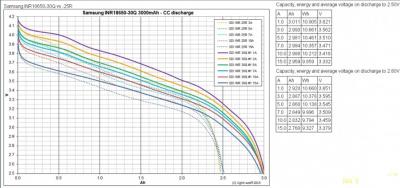

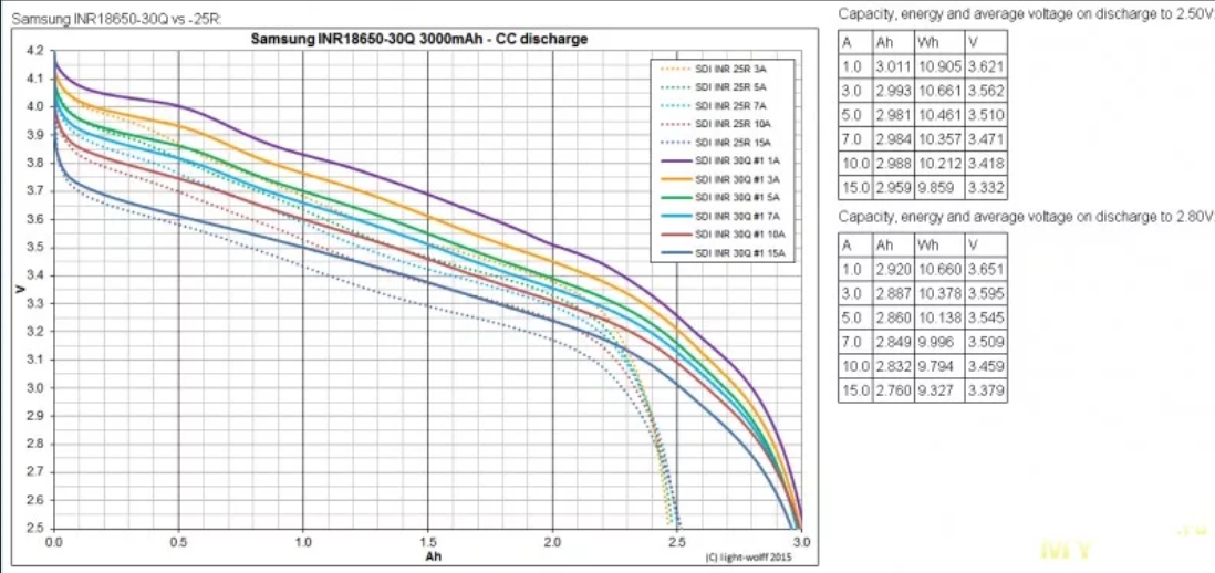

Цитата: Aleksey S от 12 Нояб. 2019 в 00:00хотя при приближении к глубокому разряду... вольты не вспомню... падение напряжения таки замедляется.
Ну это пиздец просто... Вот конкретные вольты - ниже типичный график разряда литий-ионного аккумулятора. Где там замедление при разряде? Ты графики-то читать умеешь? Там в конце крутизна (скорость падения напряжения) увеличивается. Это означает увеличение разбега между разными банками. Чем сильнее разряжаем, тем сильнее процесс. Вплоть до упора, до 2.5 вольта, а дальше банка отправляется на тот свет.
