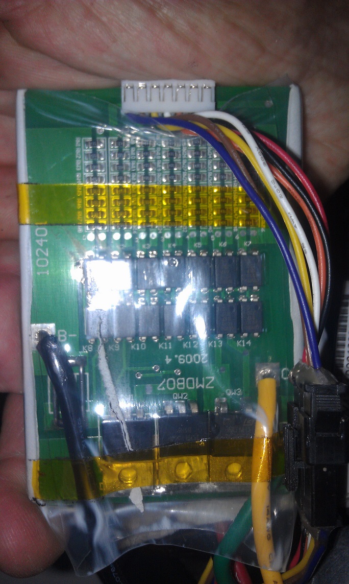

Скорее всего все в норме, такое бывает при неправильной эксплуатации батареи , тогда БМС уходит в защиту, по каким причинам самые основные , поставили на зарядку при включенном велосипеде то есть все оборудование работало, при перегреве, сгорел предахрантель , в  общем все просто нужно БМС перезагрузить внимательно осматриваете если есть предохранители замените на наминал выше, потом вытаскиваете баллансировочный разьем и отпаиваете минусовой провод, потом все в обратном порядке , сначало припаивате минус потом вставляете балланстровочный разьем "перезагрузка бмс", должно заработать если нет то проблема с бмс, или зарядным  :-)  Да и 28 это немного а даже мало ток заряда лития 4.2 вольт у вас сборка 7S2P 4.2*7=29.4 вольт должен выдавать зарядник, 2 ампера заряда это стандарт практически

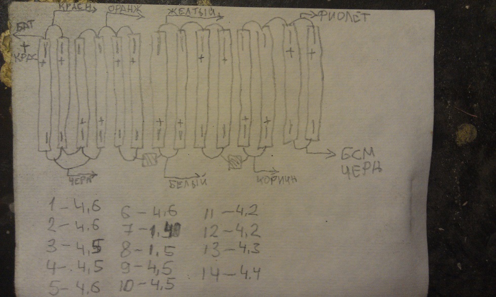

#14
Я варвар её распаял  /:-) Заодно схему срисовал как аккумуляторы спаяны.
И аккумуляторы увидел какие.
Выдаю данные :
№    вольт
1 -  4.6
2 -  4.6
3 -  4.5
4 -  4.5
5 -  4.6
6 -  4.6
7 -  1.4   опа  :~-(
8 -  1.8   опа  :~-(
9 -  4.5
10- 4.5
11- 4.2
12- 4.2
13- 4.3
14- 4.4

Слишком большие напряжения, надо срочно подразрядить все у которых больше 4.2в.

Кстати, чето я не наблюдаю на плате БМС светодиодов, о каких огоньках сверху шла речь?
atu
Цитата: TRO от 30 Сен. 2015 в 19:12
Слишком большие напряжения, [b-b]надо срочно подразрядить [/b-b]все у которых больше 4.2в.
И еще надо проверить батарейку в тестере, если она подсела то дешевые тестера обычно завышают показания.
Кстати, чето я не наблюдаю на плате БМС светодиодов, о каки огоньках сверху шла речь?
разрядить ?
