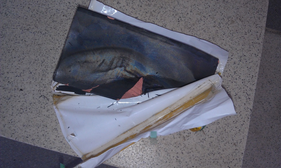

Разодрал я его. Ну интересно что там внутри.
Делай то что должен и не спрашивай что дальше.
Slavemaster
[user]atu[/user], а вы смельчак!
Один тут давеча тоже разобрал..  :-D
http://www.youtube.com/watch?v=5tc8nxrX4zk
ferum
Интересно тут! Чувак мучает липо пакеты, а все смотрят, что будет...  :-\
atu
так она совсем мертвая. она выдает максимум на разряде 1а и че она загориться? в ней нет на это энергии   :-)
Slavemaster
[user]atu[/user], дык горит-то не энергия, а электролит! Он горюч независимо от заряда)
Впрочем Ваш эксперимент в очередной раз доказывает, что Li-ion менее горюч, чем LiPo.
Saymon92
А энергия там не нужна, при контакте с водяными парами воздуха на электродах (чёрная фольга) образуется кислород-водородная смесь газов, ей достаточно любой искорки чтоб пыхнуть, например статики с одежды.
