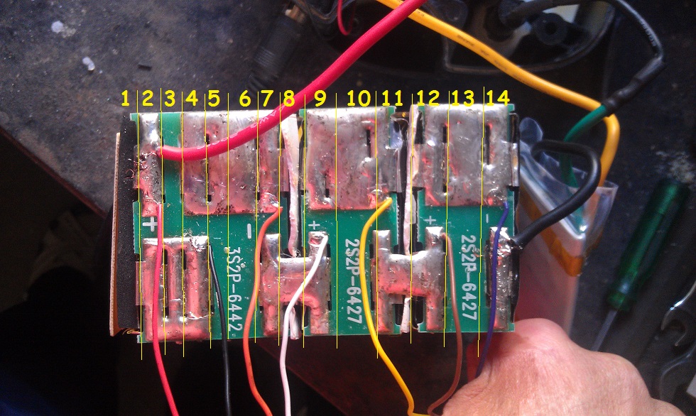

И ещё получается БМС не контролирует каждую ячейку отдельно. По 2шт получается. Ведь проводов всего 7. :ireful:
Может Взять какую нибудь умную и чтоб можно было её настроить под разные аккумуляторы? Есть такие универсальные?

То, что бмс контролирует ячейки попарно - ничего страшного, это обычное дело. С ней наверняка всё в порядке.

Нда  %-)вам надо теорию по изучать на форуме посидеть да все нормально у вас !не надо ничего придумывать)))  все нормально бмс у вас 7s , батареи у вас соединение по две пары 7 штук это называеться 7S 2P , где s это количество ячеек последовательно соединеных а р количество параллельных я чеек для увеличения емкости , то есть одна ячейка 5000мач сединяем паралельно получаем 10000мач отсюда и емкость батареи ? а 7 дает общий вольтаж,  и еще БМС не заряжает у него функции котроля ! по низкому и высокому напряжению и ограничение по току разряда 10ампер 20 ампер 30 ампер в зависимости от модели.

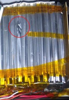

Slavemaster
[user]atu[/user], вот сейчас обратил внимание на фото в первом сообщении - просевшими пакетами оказались случайно не те, что были в паре с помятым?
неее это я её пальцем ковырял. Визуально все хорошие.
