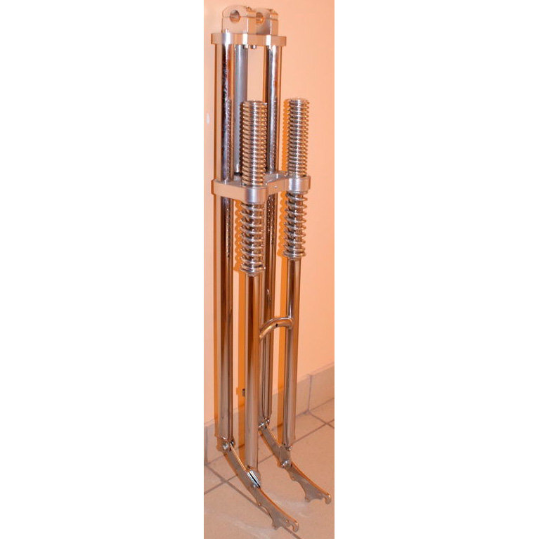

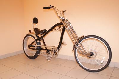

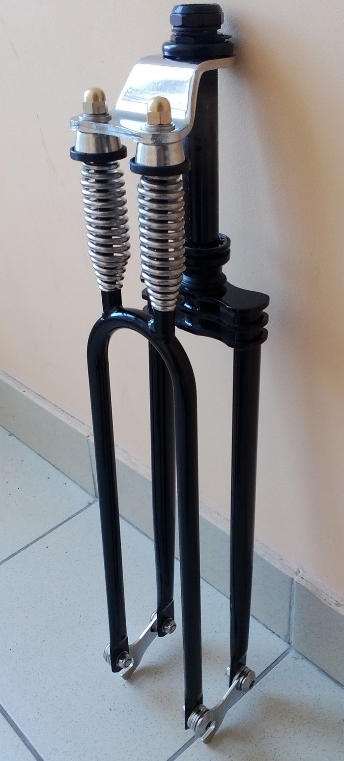

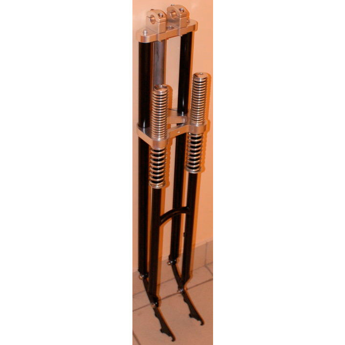

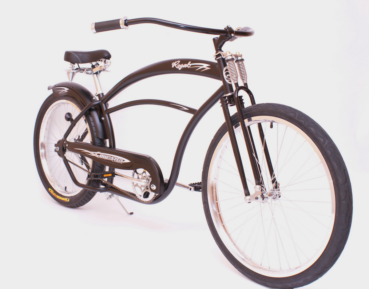

Вилка на чоппере - главных элемент дизайна и  не только.Предлагаю в этой теме разместить наиболее удачные конструкции,фото,размеры и ссылки на производителей.
На четыре пружины
На две пружины
Tonych

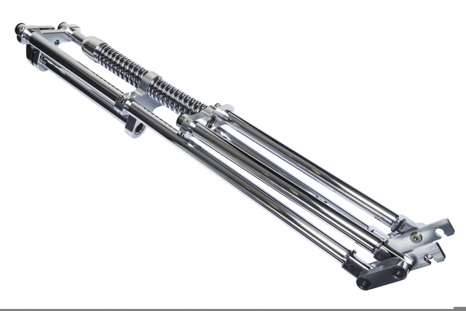

[user]Vladimir1964[/user], первая - это мото. вторая - вело 3G Triple Tree Linkage Fork http://3gbikes.com/parts/forks/linkagefork/
с учетом нынешнего курса 400 уев это порядка 26 тыс р!
есть за 12 тыс р - если надо пишите в личку. пойдет на Nirve Cannibal, Switchblade, Spider. фото ниже

[user]scezary[/user], я бы не рискнул на пружинные вилки ставить МК

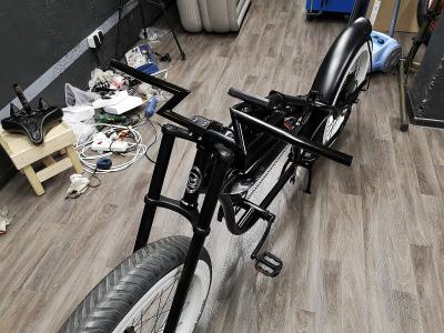

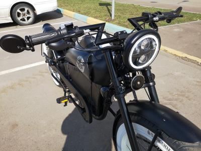

Заимев чоппер, задумался, а не поменять ли вилочку на что-то с пружиной. Чоппер на раме бронко, что можете посоветовать?
Посмотрел выбор вроде есть, а вот по факту не знаю. Скорости большие, до 70 км/ч. Нагрузки тоже не малые, сам байк 40 кг. райдер 130 кг :)
С наилучшими пожеланиями!
Tonych

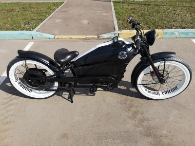

На Bronco есть такой вариант:
Но надо будет поменять и руль. Выглядит на байке так:
Но с учетом мощного мотора Bronco Extreme и веса райдера я бы не рекомендовал менять стоковую вилку.

[user]Tonych[/user], да, смотрел эту вилку. У меня кенда стоит 24*3.0 я боюсь колесо в эту вилку не влезет.
Пока привыкаю к полному хардтрейлу, после плюшевого двухподвеса.
А почему не рекомендуете менять штатную? нет альтернативы в виде крепкой вилки?
Tonych
[user]pravednik[/user], под эту вилку другой обод нужен (26 дюймов до 50мм) и соответственно резина 26х2.1. Стоковая вилка с жирной покрышкой думаю отрабатывает на уровне вышеуказанной вилки с резиной 26х2.1, а также имеет больший запас надежности. Вышеуказанная вилка скорее для неэлектро больше подходит, где нагрузки совсем не те что на ебайке с миникрошкой. Вообще классический чоппер с дубовой сидухой, а на твоем байке не то что пружины, а амоподсидел есть =)

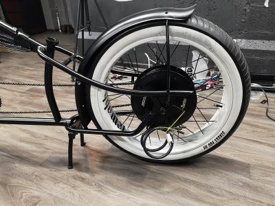

MPS78
а задний обод на 20" широкий под резину 4,00 сталь или алюминий никто не видел в продаже?
на али найти не получается
Tonych
MPS78
Цитата: Tonych от 29 Апр. 2016 в 19:06
[user]MPS78[/user], в Мегавел есть
Спасибо, хороший магинчик!
есть еще вопрос, какое растояние между дропами заднего колеса, если в передней вилке 100мм все понятно, то
в задней штатно 135мм, если ставить обод под покрышку 4.00 (100) 35мм хватит между перьями или на подобных рамах пошире?
Tonych
[user]MPS78[/user], лучше ближе к 170мм, иначе может не влезть. Кстати обод 80мм с покрыхой 3.0 тоже классно смотрится и залазит спокойно)
