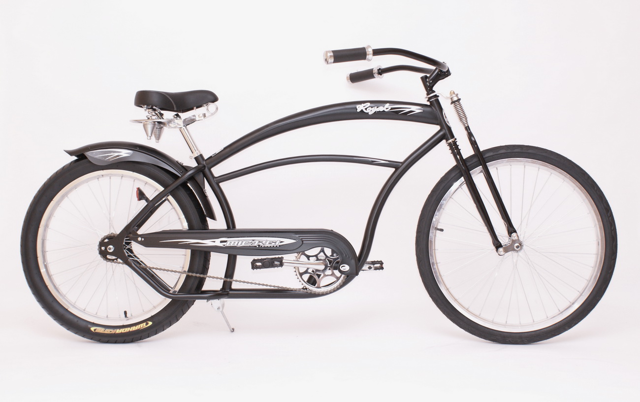

[user]VITAMIN1[/user], вот такая, но только под 26х2.1 (она дюймовая, если надо 1 1/8 то можно найти переходник): http://megavel.ru/vilka-pruzhinnaya-goldspring-dlya-velosipeda/
обод двойной усиленный: http://megavel.ru/obod-26-dyuymov-shirina-46-mm-chernyy-dvoynoy/
покрышка под нее: http://megavel.ru/pokryshka-flame-26kh21-dlya-velosipeda-chernaya/
камера: http://megavel.ru/kamera-flame-26kh21-dlya-velosipeda/
И будет очень даже сочно смотреться =)

узковата. :-\
у меня в планах заказ - переднее колесо под роллерный тормоз и резина 3" уже лежит.
заднее 24*3.
поэтому и хотел переднюю жирную резину

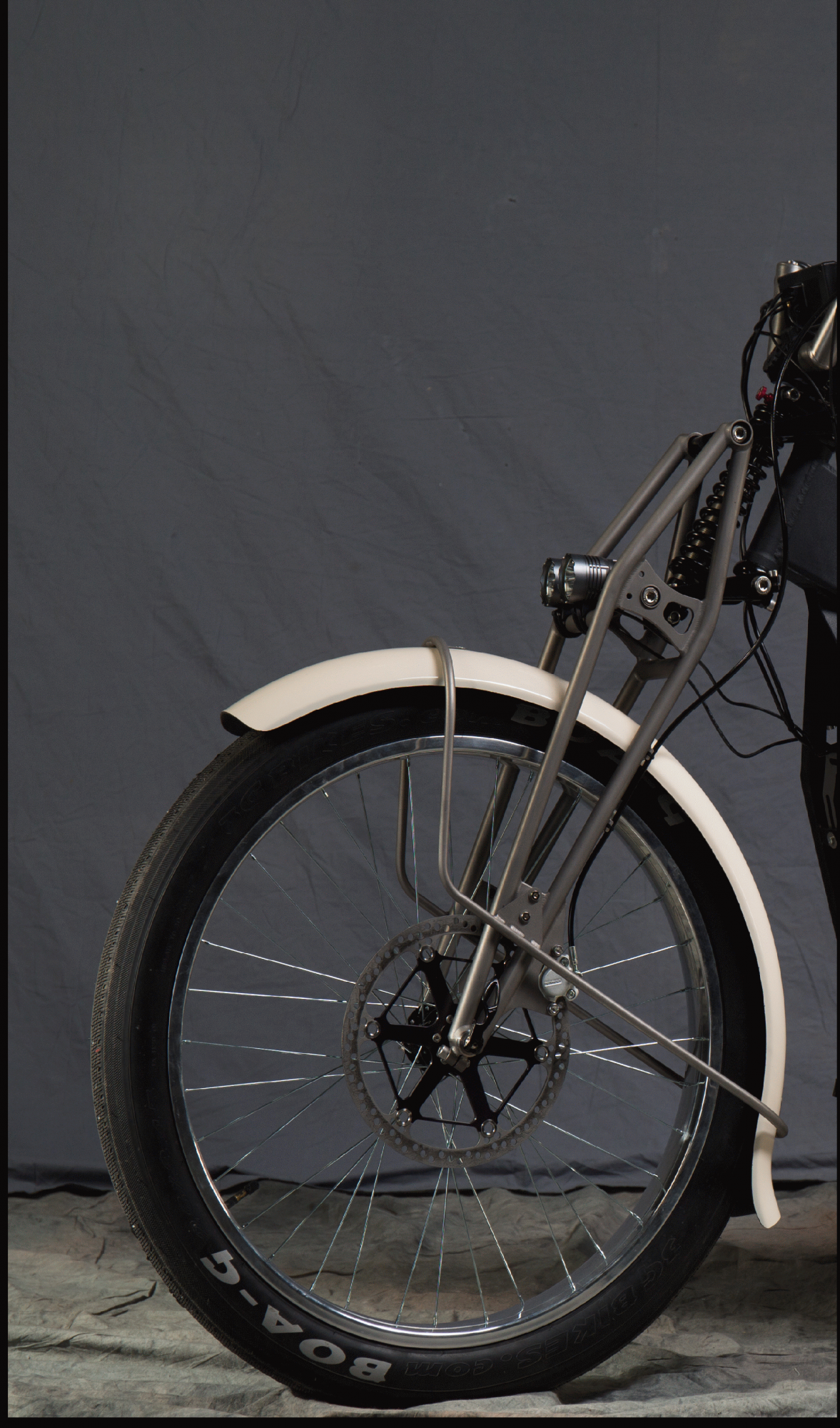

Для особо злых - это для тех кто борется не за олд скул, а за технологичность и готов платить за это. Вилка вроде выглядит как телескоп,  но при этом многорычажка ( тоесть не клюёт, не обслуживается, нет торсионных гармоник при торможении в повороте передним тормозом, жесткость кстати вилки несравненная). Вот например честный спрингер , вес и стоимость
