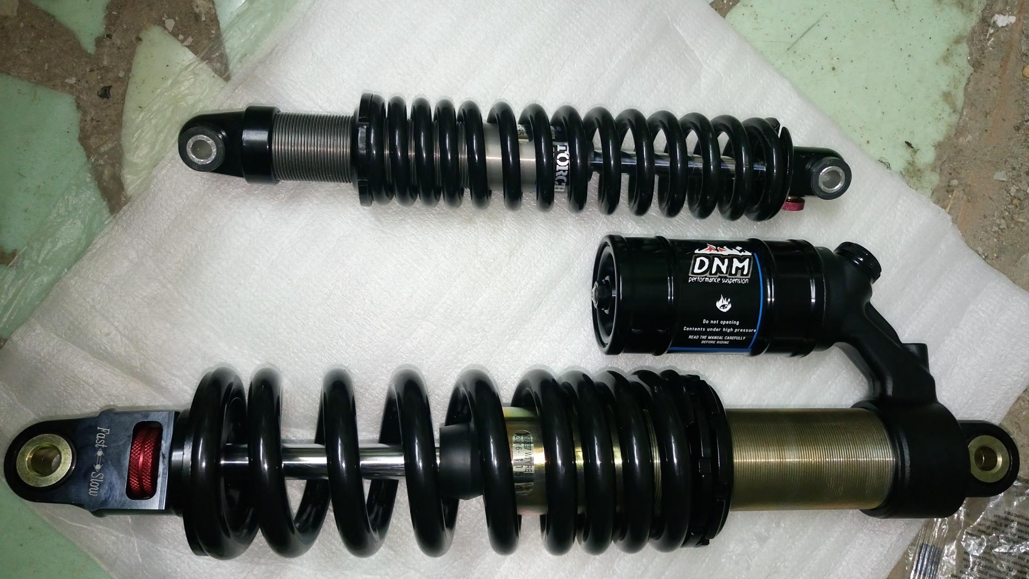

Вот такой аморт будет в паравилке мотоцикла, для сравнения рядом аморт для велосипедной паравилки
Igor154
Tonych
Igor154
Ну, так там целый мот строится, вилка так,  часть, хотя и главная

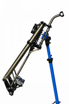

[user]Igor154[/user], [user]Igor154[/user], вилка зачет, сделана на совесть. А фото рамы, байка еще нет?

[user]Igor154[/user], Вилка чудо просто! По тормозу интересно, там на оси колеса держатель тормоза сидит через подшипник? А линки мелкие, тоже через подши? Эти мелкие линки могут при сжатии уйти за 90 градусов относительно толстой трубы? Тогда ведь тормоз будет сжимать подвеску.
FX_888
С сжатием-расжатием, если мне не изменяет склероз, из  институтских курсов деталей машин с теорией машин и механизмов следует, что не все так однозначно.  это параллелограмный механизм который исключает влиение тормозного момента на работу подвески, в теории.
потому что на практике вектор усилия от калипера из за работы подвески не совпадает с направлением реактивной тяги, и соответвенно влияние на работу подвески будет иметь место, и если лечить по фотографии то до величины сэга реакция от тормозов будет разжимать подвеску, при совпадени векторов  тормозного усилия и тяги эффект будет нулевым и при дальнейшем обжатии реакция от тормозов будет дожимать подвеску.  Вот  с этим видимо и боролись, потому что  на фото не совсем параллелограмм, и по видимому, при рабочем и максимальном обжатии  подвески геометрия такова что сводит влияние тормозов на работу подвески к минимуму.
в любом случае будет все равно достигнуто главное достоинство многорычажных вилок- минимальное влияние тормозов на работу подвески,  в телескопах тормозной момент  работает тупо  на заклинивание  штанов вилки на ногах что при парах скольжения не очень хорошо.
ferum
Ну вообще то, считается полезной фичей, когда тормоз разжимает переднюю вилку, антикивок. Хотя, с другой стороны кочки при торможении будут долбить по диску, при таком раскладе.
