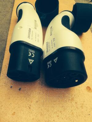

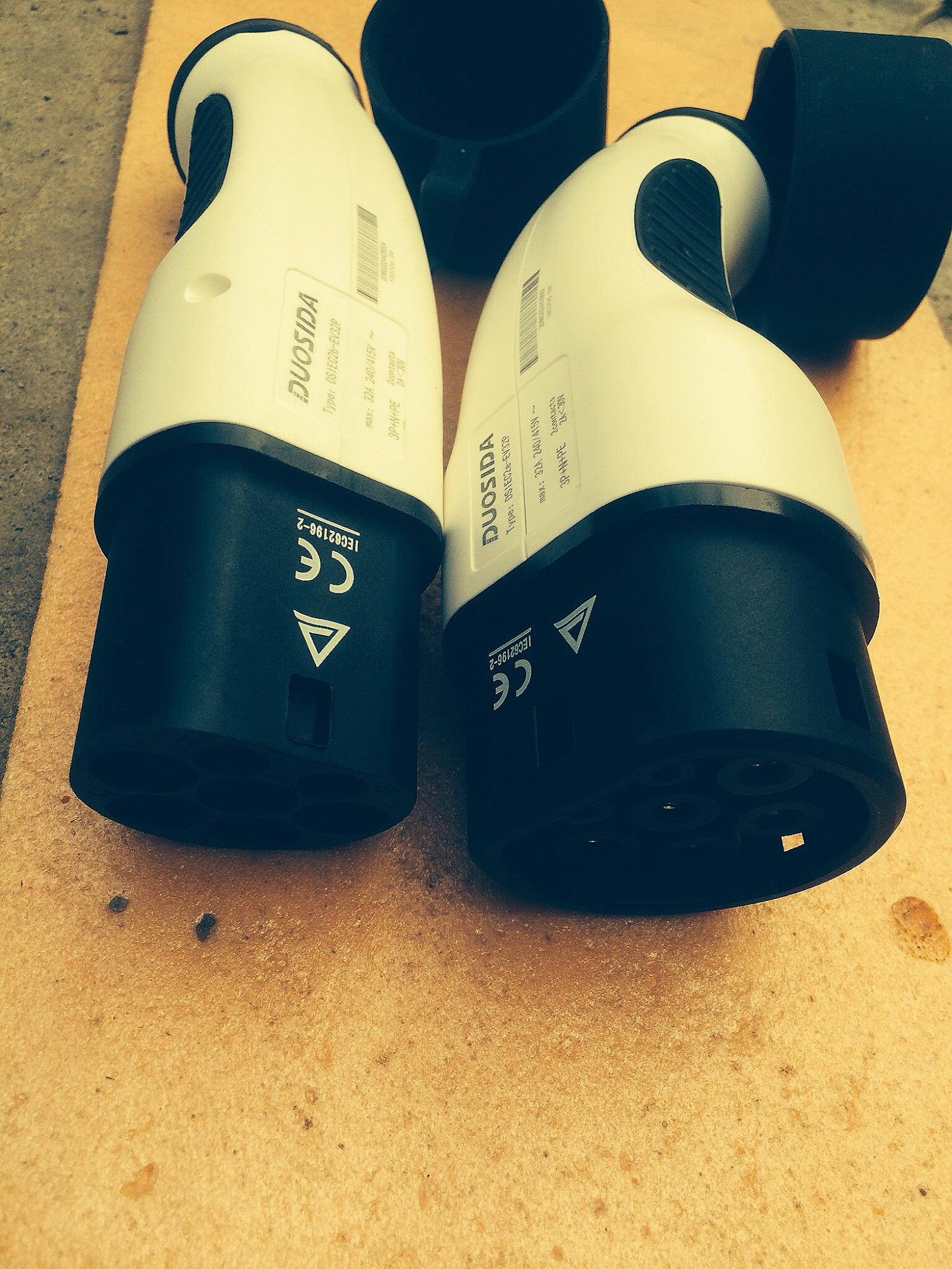

Вот пока приобрел разъемы, даже резисторы в комплект положили, диода нет.
А они должны друг в друга вставлятся? А то чёто не хотят.
NiCK_DR
А зачем два-то )? Достаточно одного того, что в зарядную станцию вставляется.

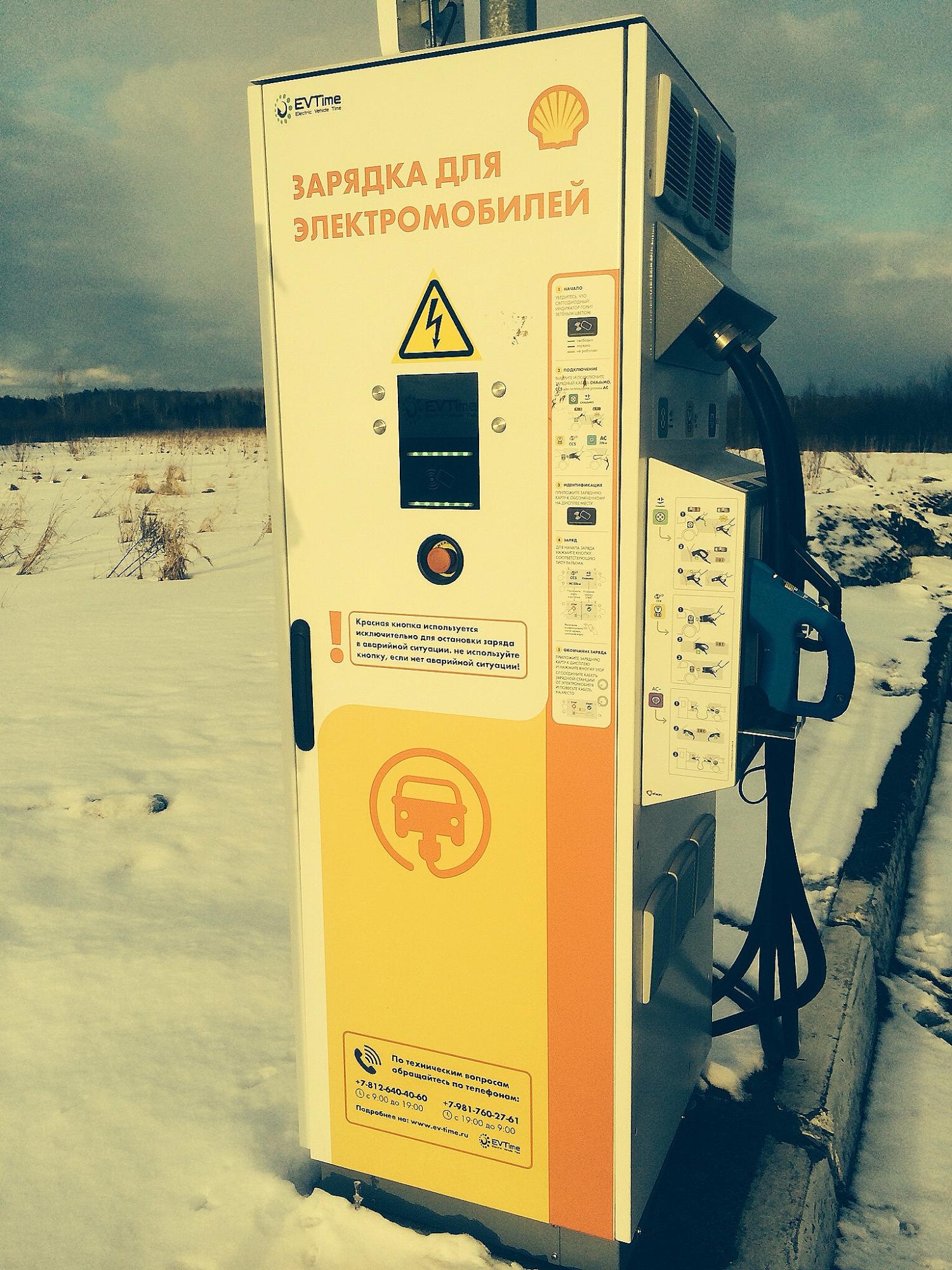

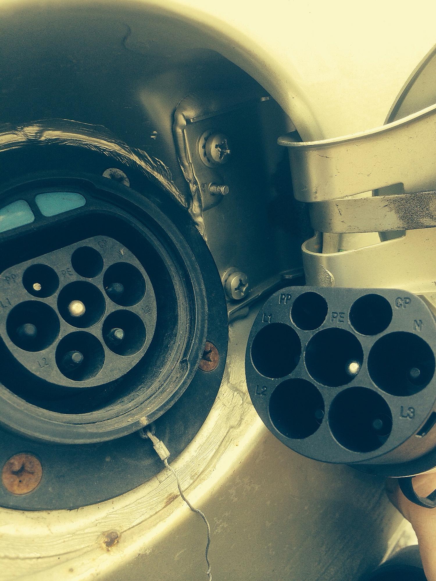

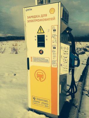

А я хочу два провода. Штатный однофазный оставлю, переделывать не буду. Я все равно им чаще буду пользоваться. А этот будет трехфазный, для "быстрой зарядки".
   Заметил что у родной розетки в машине штырьки почти вровень со срезом разъема, а у китайского сильно утоплены. Так и должно быть?
Заехал на электрозаправку, впихнул разъем, все нормально по крайней мере утопился полностью.
Вот такую у нас поставили.
NiCK_DR
Да, нормальный разъем, так и должно быть.

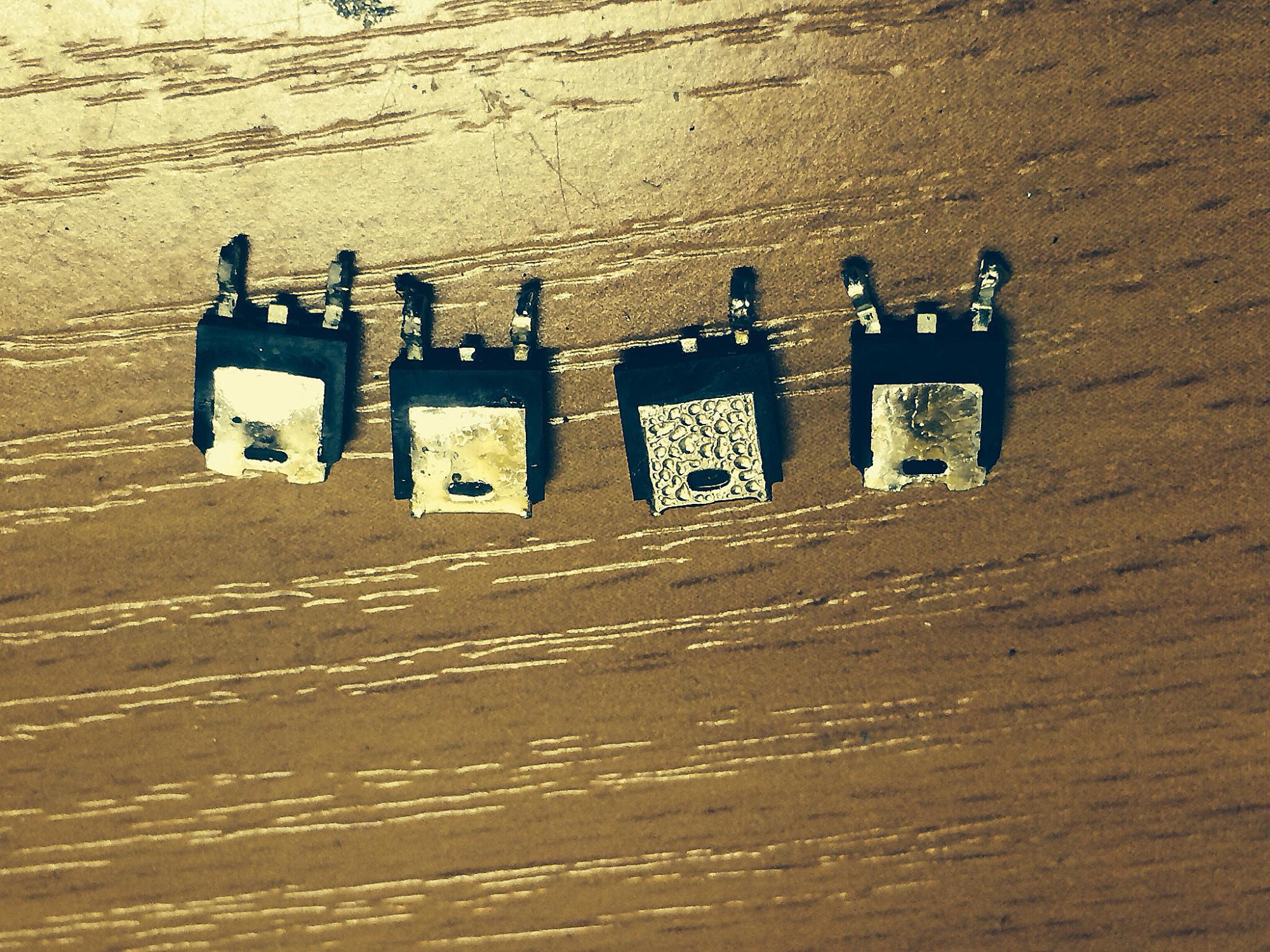

   Были опять проблеммы с контроллером. Стал отключаться не только на больших ускорениях, но и на малой скорости. Выскакивали ошибки А3 и А10 - ошибка питания и низкое напряжение на шине. Реально с напряжением все нормально было.
Разобрал контроллер решил перепаять транзисторы которые управляют IGBT модулем. Начал с тех которые управляли сгоревшим ранее. При выпаивании отломалась одна ножка у транзистора, хотя ко всем прилагал одинаковые усилия , подозрительно. Еще у этого транзистора задняя сторона которой он припаивался на плату , очень сильно отличается от остальных, ...
Подозрительно. Может в нем и был косяк. Все транзисторы прозванивались одинаково, естественно отдельно pnp и npn.
Заодно установил дополнительно еще 3 конденсатора на шину. Теперь их 6 шт.
Пока работает, потом посмотрю как при ускорениях, что будет.
Транзисторы MJD44H11 и MJD45H11
аркан
#494
Непомогло.
Были подозрения что пропадает питание на драйвера, потому как даже игнорируя ошибку, контроллер не запускается. Вообщем пропаял вот этот разъем
между двух плат. А также немного подогнул контакты, чтобы улучшить контакт (вызывали подозрение). Первые контакты разъема как раз это питание на драйвера. Питание идет через трансформаторы  каждый на свою фазу.
Пока ошибка A10 низкого напряжения шины не проявлялась. A3 - ошибка мощности периодически появляется при резком ускорении.
