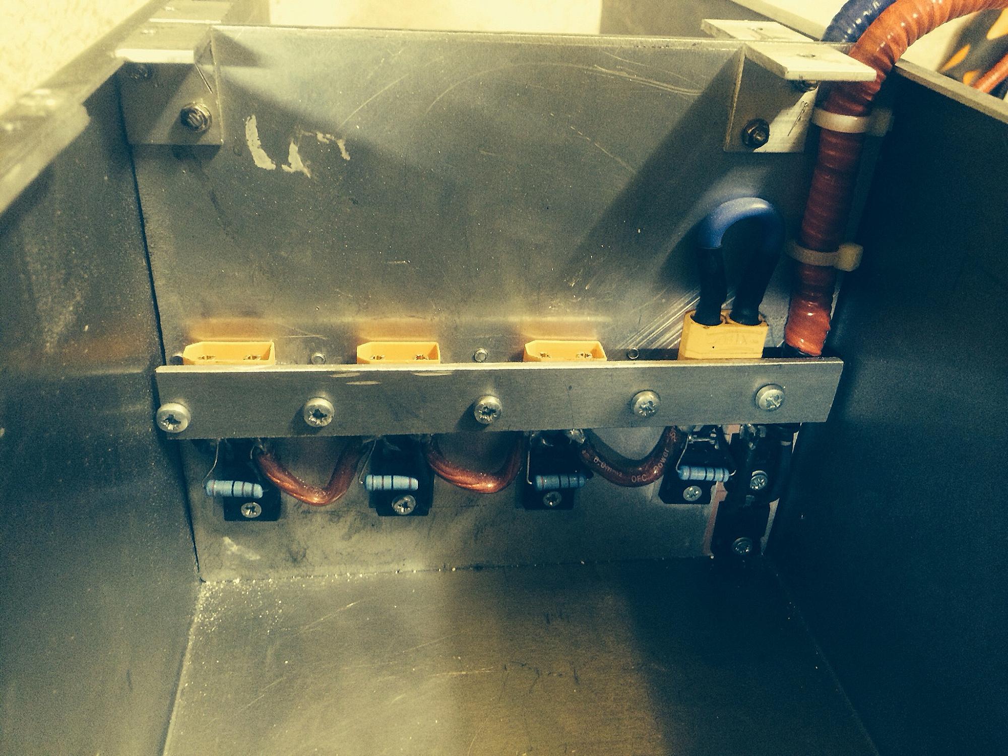

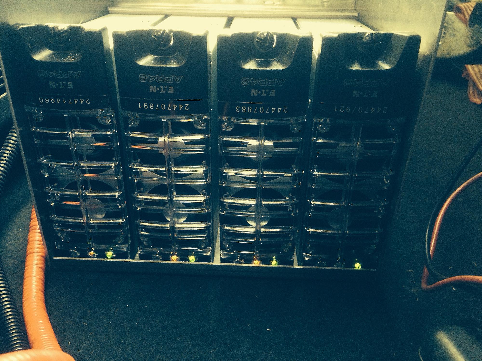

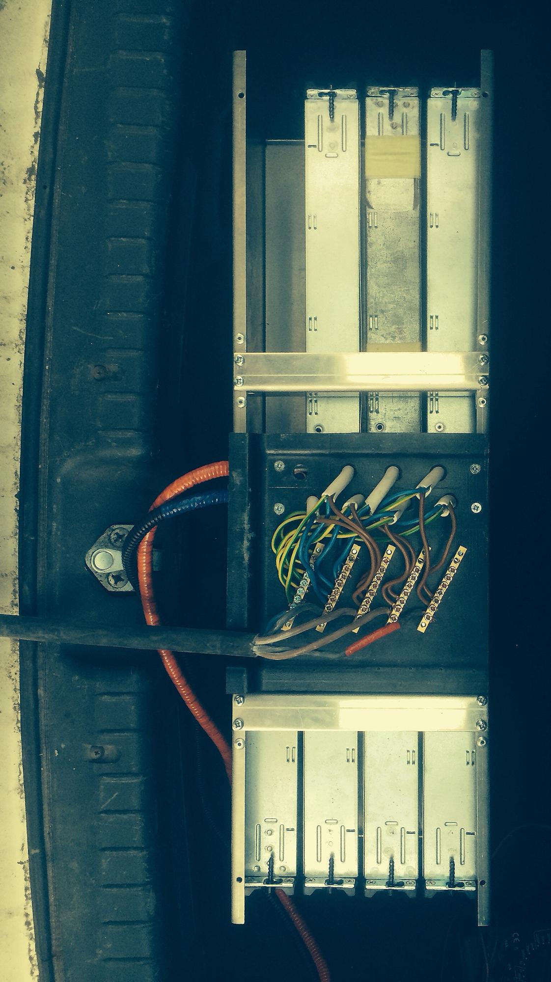

   Сегодня первый раз попробовал подключить мощную зарядку. Работает!
   Ток зарядки 41А это вместе со стандартной зарядкой. Пока вот так для проверки:
7 блоков по 54,5в, правда один старый я накрутил до 57,2 заряжал им давно 16 ячеек лифера на эл. велосипеде. Короче выдают вместе примерно 380в постоянки.
   Запустились без проблем. Боялся что уйдут в защиту. Правда заряжал не полностью разряженную батарею разница напряжений была не большая. Как я понял если горит желтая лампочка, то происходит ограничение тока блоком. Все кто делал последовательное соединение блоков, пишут что в ограничение уходит только один. У меня в основном 6 из 7 желтые лампочки горели постоянно, а  мигала на одном блоке , потом на другом, потом на следующем.
   При данном напряжении, ток начинает спадать после 85% зарядки при 95% ток падает до 20А, 98% ток уже 11А. В дальнейшем можно будет увеличить напряжение если потребуется.
   Для перестраховки я параллельно блокам поставил по диоду и резистору. Я думал так : если вдруг по каким то причинам один из блоков не включится, то чтобы ток тек мимо блока, чтобы не произошла переполюсовка питания на не рабочем блоке. Ну и естественно на выходе диод, чтобы при выключенной зарядке, ток с батареи не потек  в обратку через блоки. Резисторы - чтобы при прохождении тока утечки через диод, напряжение делилось по ровну между блоками.
  Что не нравится:
1. Расположение блоков - дуют друг на друга. При их КПД 92% порядка 1кВт будет уходить в тепло. Сейчас при минусовой температуре не проблема, но летом, горячий воздух надо выводить из салона. Часть тепла конечно будет отводится на кузов (зарядка будет прикручена в багажнике к кузову, но без "вытяжки" не реально, перегреется.
2. Соединения проводов и вся сборка сделана как то "как электрики делают" надо как-то чтобы было все монолитом и просто выходили провода, что бы не возможно было вывести из строя например случайным попадание стружки. Конечно сверху будет крышка над клеймами с проводами, на провода будут надеты наконечники.
  Но главно работает! Можно уже планировать более дальние поездки.

   Вот так теперь выглядет багажный отсек:
Алюминиевые крышки и ящик для скоростной зарядки установлены:
NiCK_DR
Цитата: аркан от 13 Янв. 2018 в 20:01Расположение блоков - дуют друг на друга. При их КПД 92% порядка 1кВт будет уходить в тепло. Сейчас при минусовой температуре не проблема, но летом, горячий воздух надо выводить из салона. Часть тепла конечно будет отводится на кузов (зарядка будет прикручена в багажнике к кузову, но без "вытяжки" не реально, перегреется.
Обязательно нужна продувка, летом - греется как утюг!
Когда зарядка расположена в багажнике, у меня она закреплена рядом с правым крылом берет воздух снаружи через открытый багажник и выдувает в салон (я складываю заднее правое сиденье) и далее, через открытые окна (преимущественно заднее правое) выходит на улицу. Если не открывать багажник зарядка просто перегреется и выйдет из строя, если не открывать окна, то находиться в машине летом во время зарядки невозможно.
Зимой, багажник и окна не открываю, но сиденье складываю, зарядка достаточно успешно обогревает салон.
Все вышесказанное относится к режиму зарядки на полную мощность, т.е. на 16кВт, при зарядке на 11кВт эффект менее явно выражен, при зарядке на 7 кВт - достаточно, слегка, приоткрытого багажника (около 3 см) и слегка приоткрытого заднего правого стекла (аналогично) летом. Зимой при заряде на 7кВт эффект обогрева салона не наблюдается.
Если задумали убирать зарядный блок в отдельный ящик, то обязательно нужно делать его продуваемым, чтобы воздух забирался с улицы, по возможности через фильтр и выдувался так же на улицу и воздушные потоки не смешивались. В идеале все зарядные блоки должны быть расположены в одном направлении и в один ряд, либо в два ряда, в противном случае, если не ограничивать мощность, то гарантированно получите перегрев и сокращение сроков службы блоков питания и возможный выход их из строя.

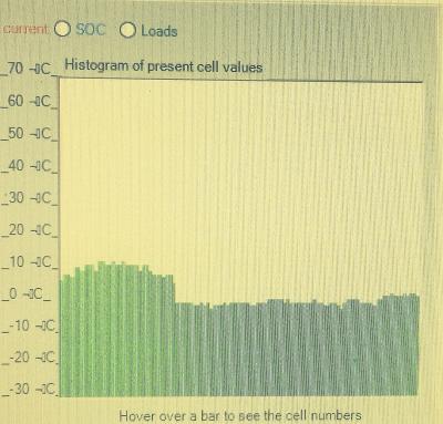

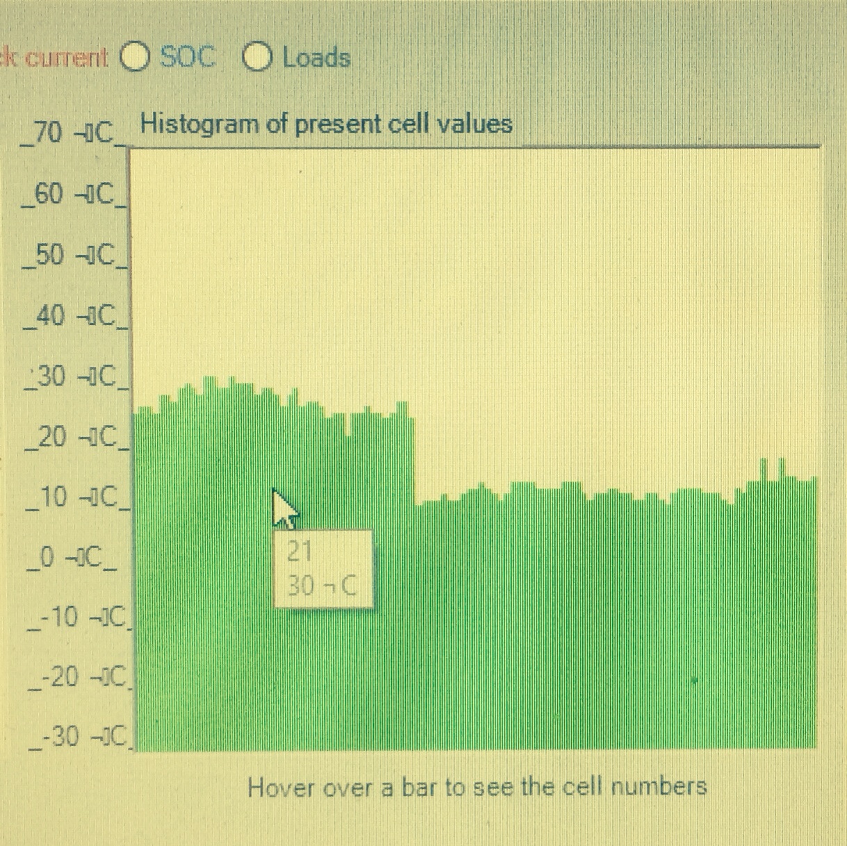

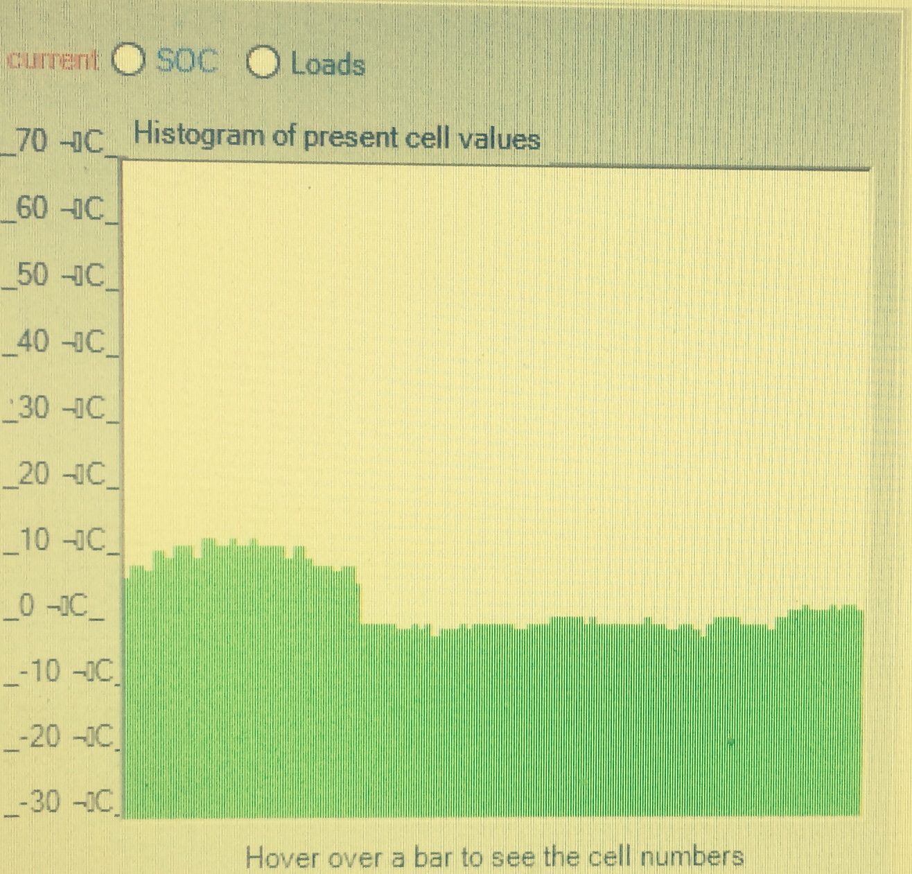

   Сегодня протестировал  принудительный нагрев ячеек в переднем коробе 45Вт и коробе в туннеле 30Вт. Машина стояла всю ночь в гараже на зарядке и включенном нагреве температура за бортом +4.
Температура на ячейках утром:
Мощность нагрева и теплоизоляция вполне устраивает. В переднему коробе утеплитель толще (20мм пенопласта, в нижнем где как от 5мм до 20мм). Передний короб по объему в 3 раза больше мощность всего в 1,5 раза больше, а температуры примерно одинаковые. Внешняя площадь конечно не в 3 раза больше но все равно значительно больше. Просевшая ячейка (по температуре) это первая ячейка в нижнем коробе или последняя в переднем. В переднему коробе как и предполагалось средние ячейки более теплые.

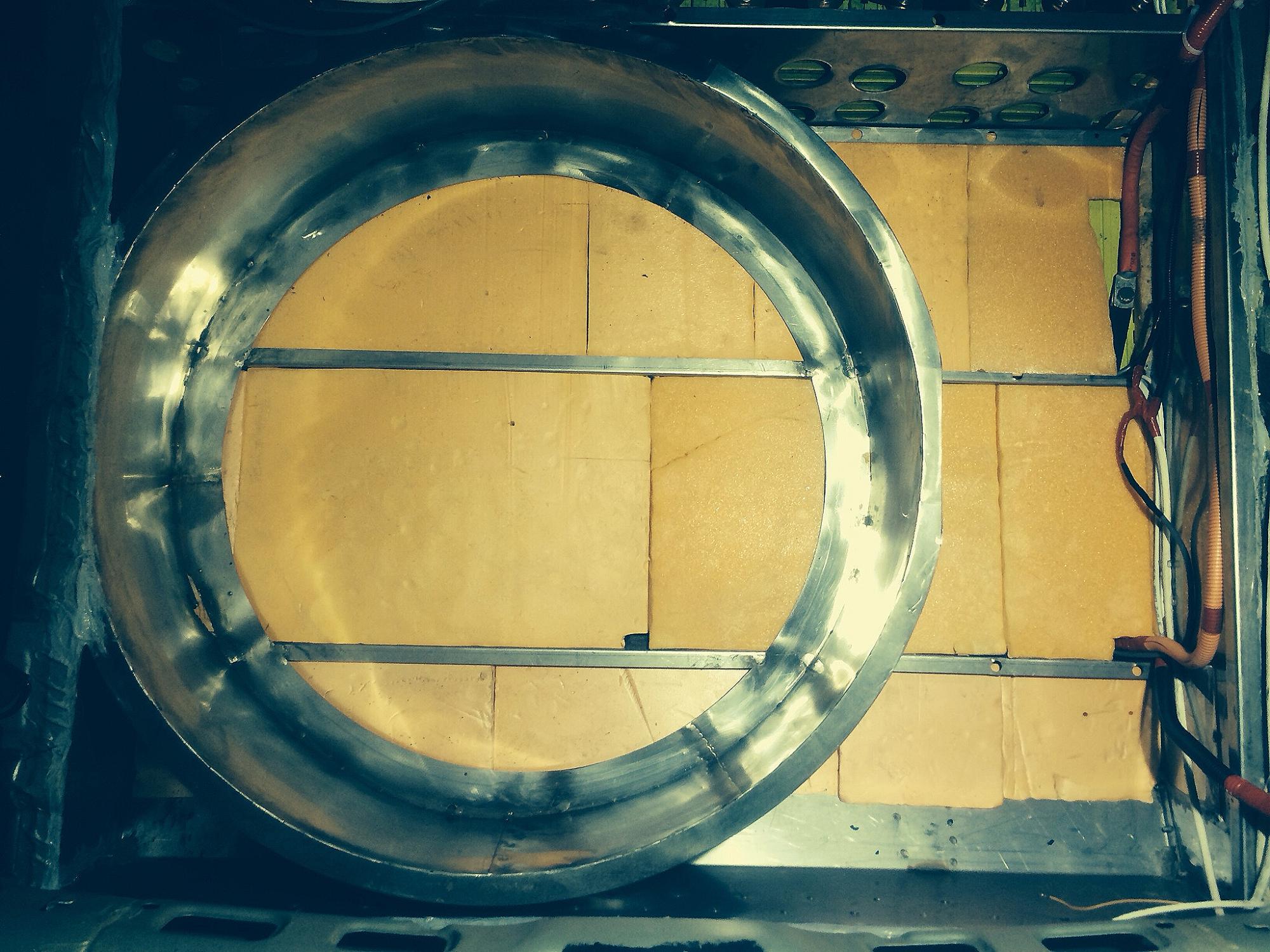

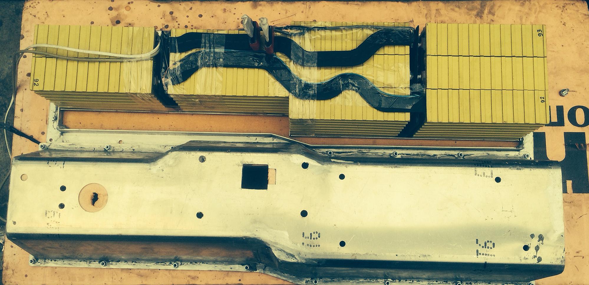

аркан
   Нагрев осуществляется нагревательной пленкой, которая используется для обогрева боковых зеркал авто. Питание от 12в аккум. Т.к. Во врем зарядки 12в аккум  у меня заряжается от сети, никакой просадки напряжения нет. Энергия потраченная в данном случае на обогрев (30+45)*12ч=0,9кВт/ч.
   Вот температура ячеек после суточного простоя на улице при -7:
Видно что разница температур еще немного осталась. Это говорит о хорошей теплоизоляции и большой теплоемкости. Ячейки в нижнем коробе остыли до температуры не обогреваемых ячеек.
Добавлено 18 Янв 2018 в 10:51
   Так это, вот: https://electrotransport.ru/index.php?topic=29926.270#topmsg
Под ячейками сделан алюминиевый поддон, на котором на клеены нагреватели с нижней стороны, а сверху в поддоне стоят ячейки.
NiCK_DR
Цитата: аркан от 18 Янв. 2018 в 10:48Так это, вот

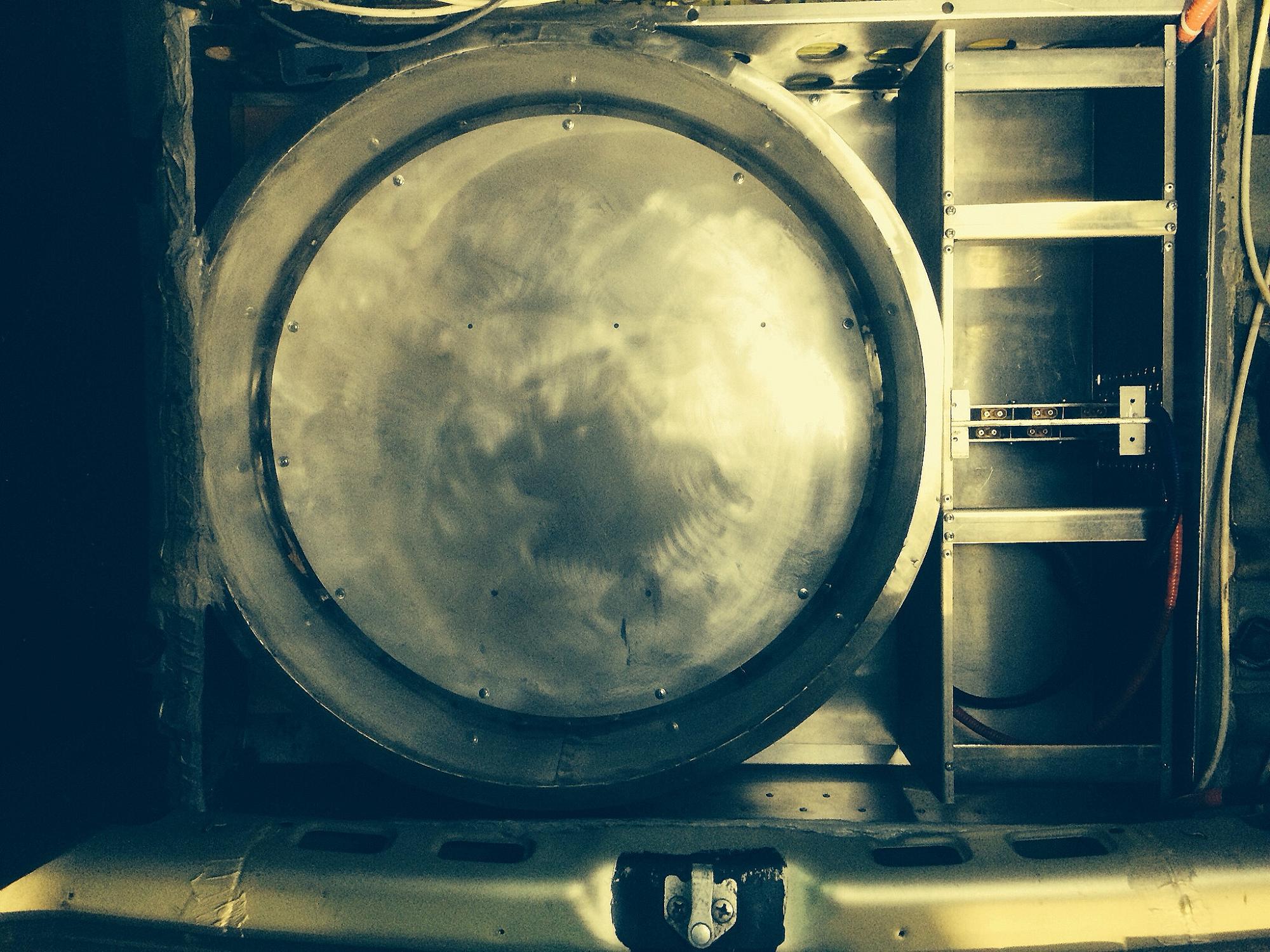

Я имел ввиду как расположен и прикреплен пенопласт и прочие материалы, если имеются.
Или желтый уплотнитель это и есть пенопласт?
А так же утепление "нижнего" блока.

аркан
#465
   Да "желтый" и есть пенопласт, правда он оранжевый и пенополистирол для фундаментов, достаточно плотный. Он держится за счет того что просто плотно вставлен, ну и ячейки ему не дают никуда подвинутся.
   А в нижнем запихивал везде где остались зазоры и приклеил на полиуретановый герметик.
На этом фото видно ребро поддона под ячейками, оно прямо в плотную у ячеек. То ребро которое дальше- это ребро для усиления нижней крышки и для защиты от попадания воды. Ну а верхняя часть внутри вся облеплена пенопластом, он виден через отверстия.
