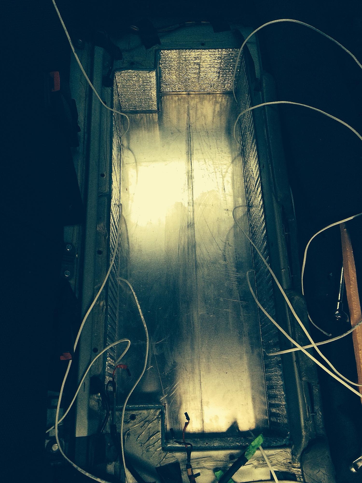

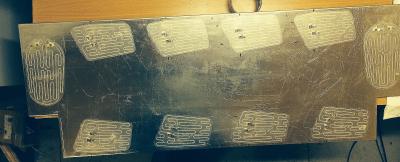

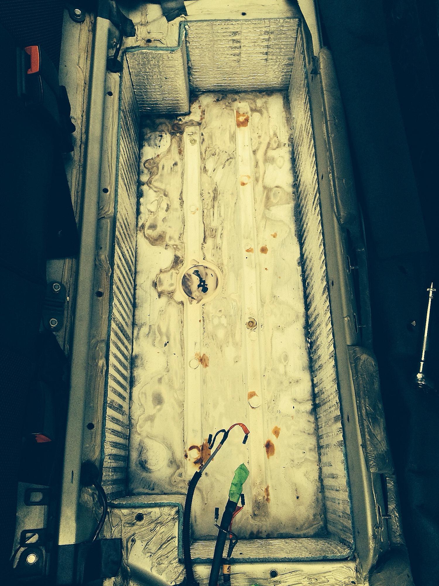

   Сегодня установил обогреватель на последний ящик. В этот раз поставил нагревающие элементы для зеркал легковых авто ( до этого ставил большие от грузовиков).
Поддон сделан из алюминия 1,5мм, по краям он имеет бортики в 10мм, снизу приклеены нагреватели. Разместил их по краям, потому как ящик не удастся дополнительно утеплить с боков. Снизу под поддон установил лист полистирола 20мм.
Пометил ячейки пронумеровал ( я собираю статистику по каждой ячейке с самого начала).

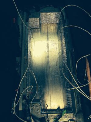

Вынул их, как оказалось снизу нет никакого утеплителя, только тонкий лист пластмасса.
На фото лист вынут.
Уже видна ржавчина в местах где стоят резиновые заглушки технологических отверстий.
Установил утеплитель и поддон.
Все влезло, боялся что не влезет. Ящик не симметричен относительно оси авто. Эти угловые вырезы разные слева и справа, что удивляло.  Провода вывел от каждого нагревателя отдельно, чтобы в дальнейшем было больше возможностей в подключении,: можно все параллельно, можно последовательно параллельно, если нагрев будет черезмерен. Ну и тонкие провода выводить проще.
Установил ячейки.
Как видно они стали выше. Пока сверху положил листь пенополистирола, чтобы основание сиденья не ложилось на болты ячеек. Можно и так оставить, но лучше изменить место крепления петли нижней подушки сиденья, чтобы угол этой подушки сохранить и подушка вся поднимется на 2см.

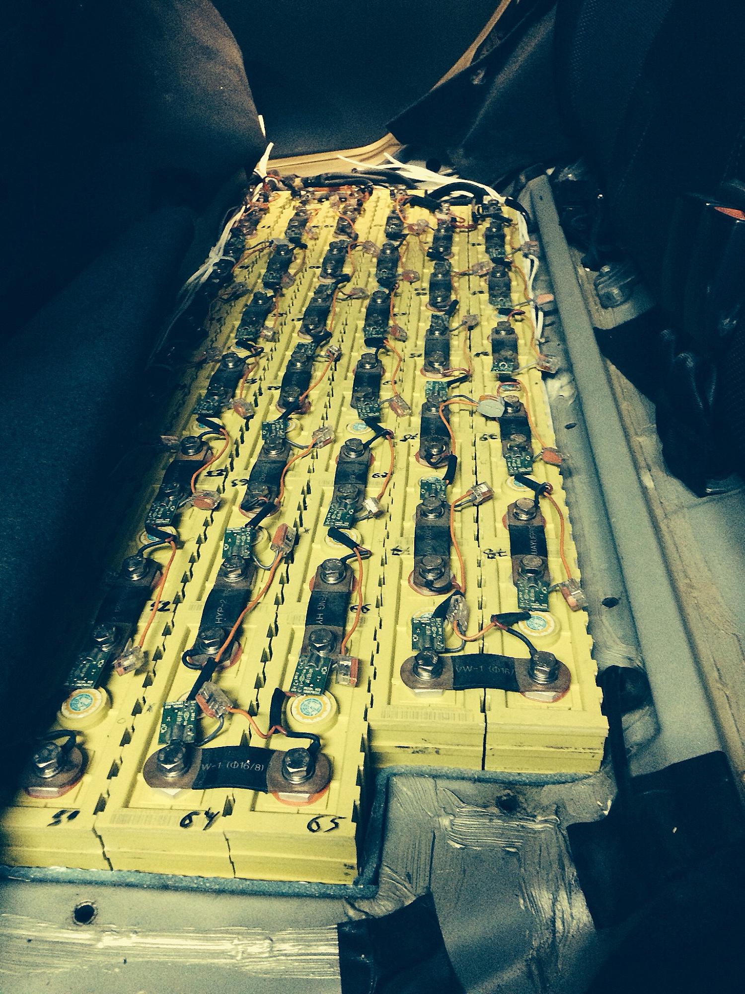

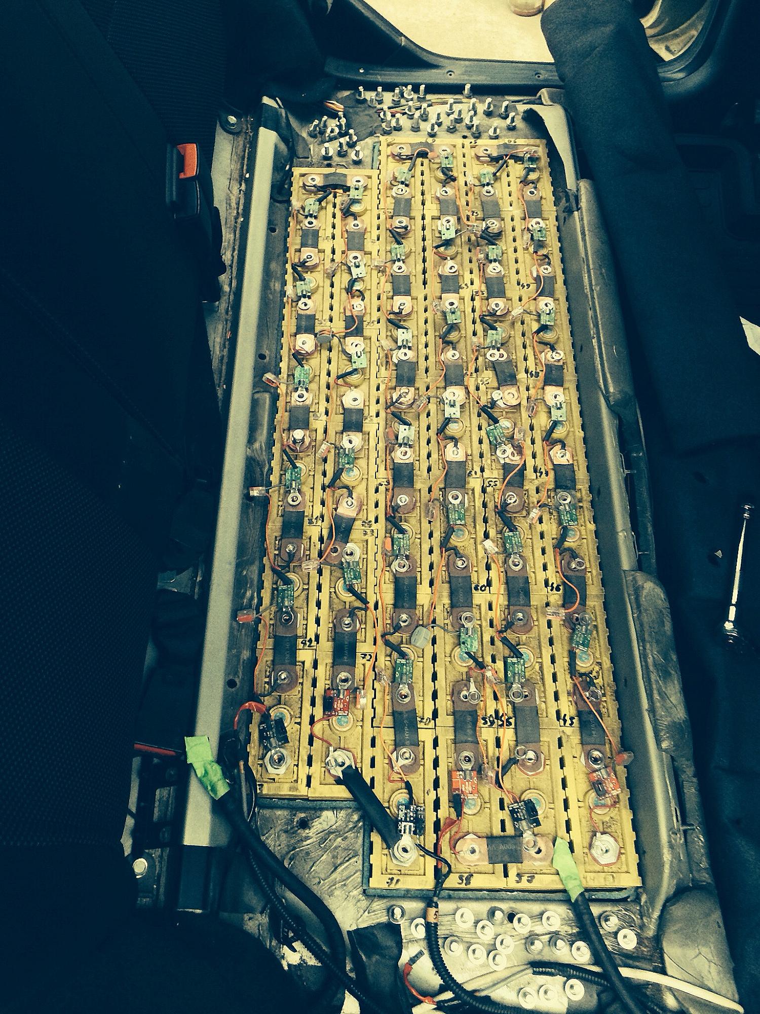

   Сегодня нашел решение проблемы, которая меня мучила поле последнего наращивания батарей: БМСка периодически теряла новый блок из 10 ячеек. Причем теряла его только в движении, чаще всего в режиме рекуперации. При подключении компа стало ясно что происходит периодический  сбой данный с этой группы ячеек из за помех созданных контроллером. Пробовал поменял все платки в этой цепи не помогло, поменял провод от платок к БМСке, думал на него наводятся помехи, думал экран плохой, не помогло. Переложил его подальше от силовых проводов - не помогло .  Потом решил поставить провод в экране на соединение двух платок в разных рядах ячеек ( у меня 2 ряда по 5шт и этот провод самый длинный в цепочке) помогло! На фото черный провод возле силового.
БМСка с ошибку не уходит на приборке лампочка неисправности батареи не загорается. При просмотре на компе сбои остались на стали значительно реже. Скорее всего придется экранировать все сигнальные проводники в этой цепочке.
   Почему только в этом блоке стали проявляться помехи? Я думаю это связано с близким расположением платок и соединительных проводников к железу ( там есть перегородки они связаны с кузовом) .  Корпус БМСки и соответственно экраны проводов идущих от БМСки к платам балансиров скорее всего отвязаны от кузова.
  Вот такая вот хрень.

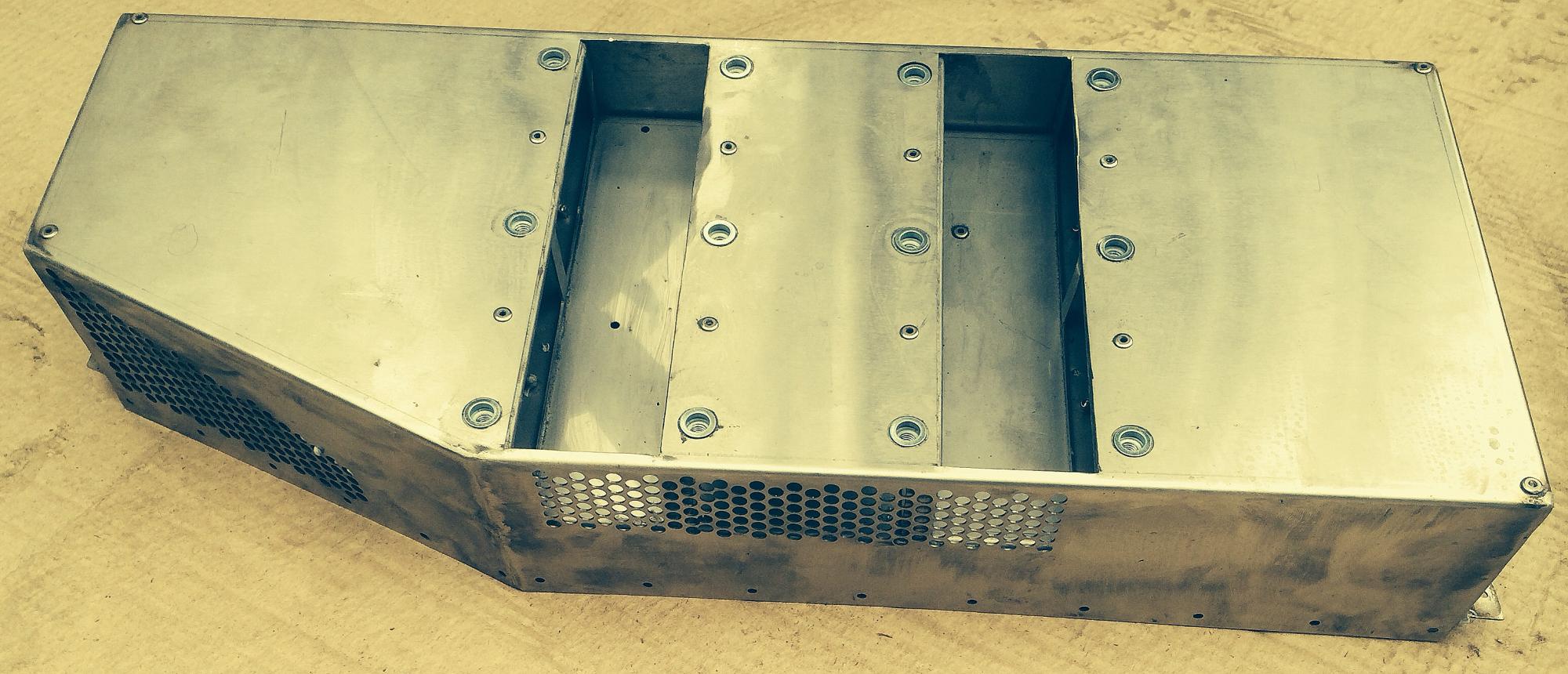

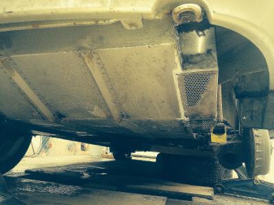

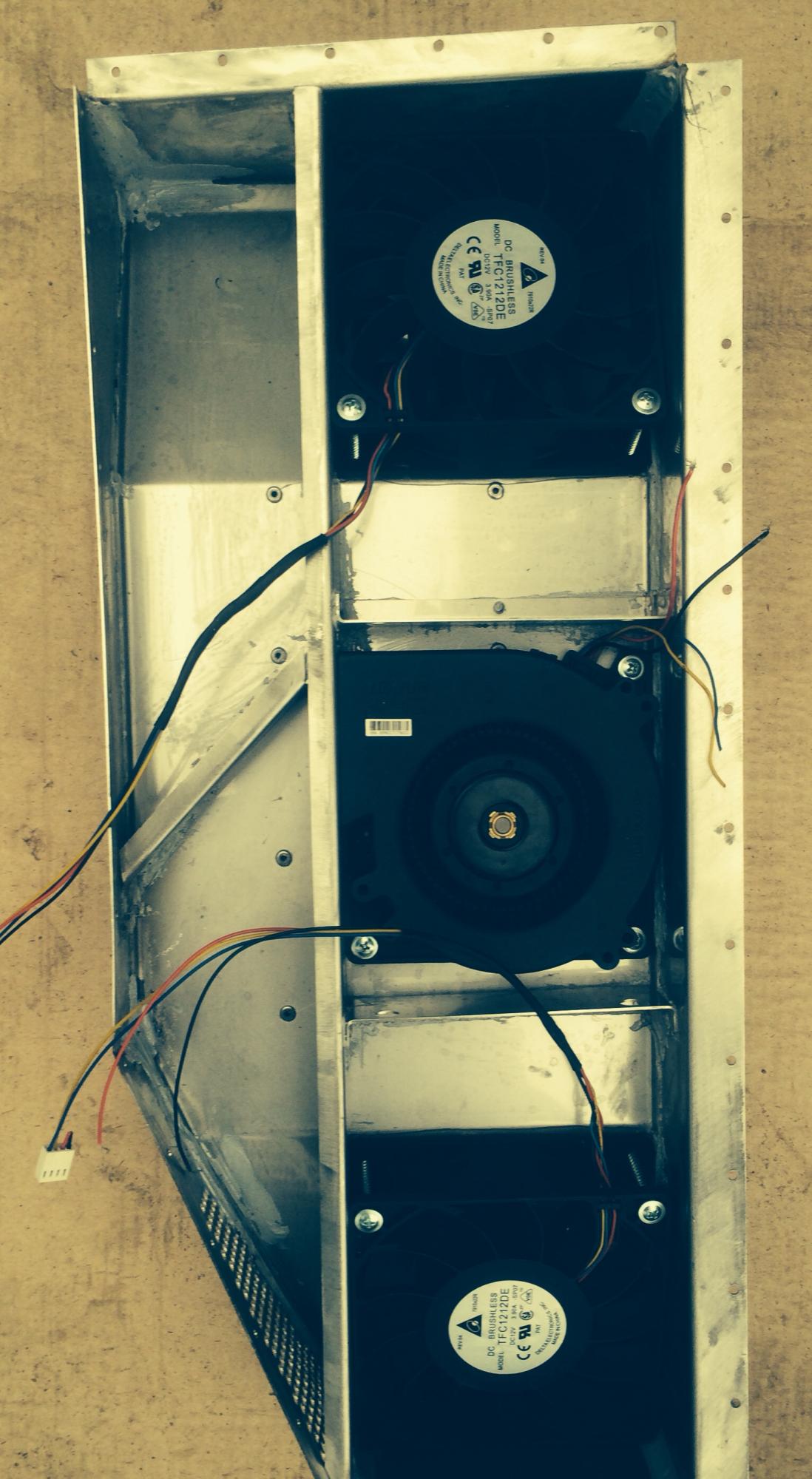

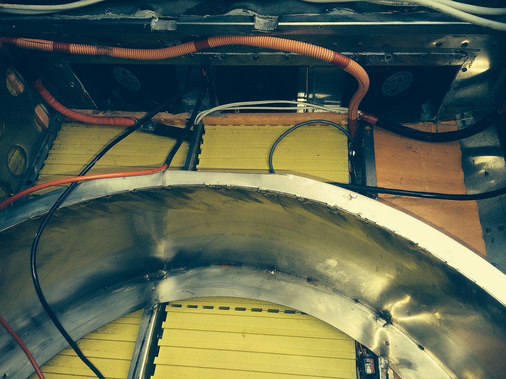

   Вот начал делать систему охлаждения мощной зарядки.
Эта конструкция пристыковывается к заднему ящику, где было предусмотрено  изначально окно для дополнительного короба с блоками зарядки, потом переиграл. В этом блоке стоят 3 мощных вентилятора, один из них центробежный. Так проще мне было развести потоки. Центробежный выдувает, 2 осевых загоняют воздух в ящик к зарядные блокам.
Прямоугольные отверстия предназначены для установки фильтров ( кусок от воздушного фильтра Жигулей).
Вот так он располагается на заднем ящике.
Вид изнутри, еще не установлены перегородки для разделения потоков и само зарядное.
Подключил питание шум стоит сумашедший, на ручник надо ставить а то сдует :-).
   Вентиляторы подбирал исходя из необходимости выкинуть на улицу примерно 1кВт тепла с учетом разницы температуры между входом и выходом в 20 градусов. Брал по потоку с запасом, по давлению какие были, старался с максимальными значениями ( поэтому и центробежный взял) потому как даже примерно не прикинуть сопротивление потоку воздуха, слишком все криво получилось особенно для входного воздуха. Ограничен пространством, точнее сам себя ограничил.
   Осевой вентилятор хоть и тяжелый но взлетает над полом на пару сантиметров.
Материал корпуса - нержавейка 304 0,8мм, по углам сварка нержавейкой, перегородки собраны на заклепки из нержавейки и проклеено полиуретановым герметиком.
