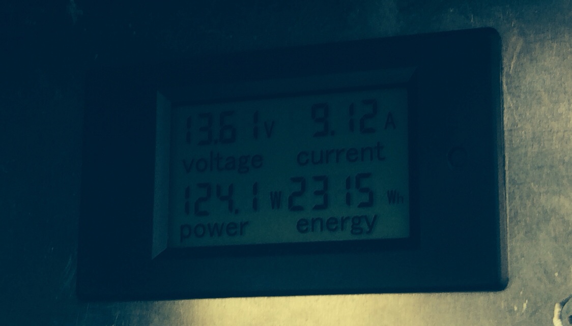

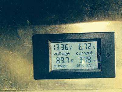

аркан
   Ну а я сегодня радовался солнцу и чистому небу.
90Вт с батарей еще небыло. Если прикинуть чистую площадь элементов то  один элемент 0,125х0,125м их 36шт.  В сумме это 0,56м2 это если считать что они квадратные.  160Вт на м2 нормально если применить МРТП (вроде так называется) контроллер то еще процентов на 10 можно поднять.
   Так можно и без 12В ДС-шки обходиться.

аркан
#519
Сегодня новый рекорд от солнца:
Раньше делал замеры при чистом безоблачном небе, сегодня облака, замер сделан когда солнце вышло из за облака. Замечал и раньше что у нас небо без облаков всегда в легкой дымке, а когда облака более прозрачное .
   Вот новый рекорд:
Правда это не Лен. Область, около Пскова.
