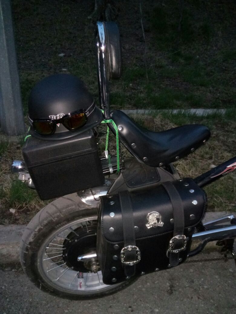

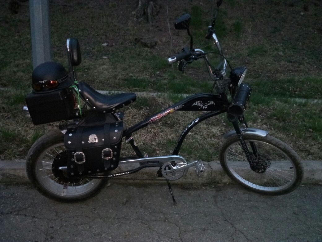

         Ещё один (3 ий по счёту) подоспел. Пока без поворотников. Зато с новым кофром (и рисунком) и полноценной мотоциклетной фарой(запитана при помощи дисишки на 12 в.)
https://www.youtube.com/watch?v=cMpq4abs1gg&feature=youtu.be
Stanislavchik
Фара интересная, металл, или пластик?
Где заказывали? фотки бы детальные, выглядит добротно. Кофр интересно посмотреть также, из чего и как сделан?
Кузьма
      Кофр композит (алюминий - стекловолокно чёрное -алюминий) . То есть сендвич. Толщина 4 мм. Фара заказана в магазине МОТО ТЕМА . Называется INDIAN Style . У моего вела Bullet Gloved. ФАРЫ настоящие мотоциклетные. 1 ая полноценная головного света (побольше) , вторая поменьше чутка дополнительного освещения. Светят обе отлично и далеко. Распределение света на ближнем тоже норм. Материал хром метал, стекло тоже настоящее толстое (не пластик). Тяжёлые. Ближний дальний свет на 12 в. лампе (2 нитки) + маленькая лампа 12в. 5 w. габаритная.

Кузьма
Да...на втором веле стояла пластик (на батарейках) 70 ММ. за 1200...на светодиоде дохлом. И так светит отстой, а чутка минус....и  батарейки замерзают, и вообще полное г...  а эти и светят как надо и вел украшают. В руки берёшь и сразу понимаешь _ ВЕЩЬ !!

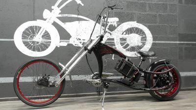

Ну вроде практически закончил проект. Осталось сделать задний тормоз и с аккумулятором до разбираться, пока взял от самоката.
Скорость 55-60 км/час пробег в смешанном режиме 48км так и не посадил аккум осталось ещё 52.1В
SCHWINN 48B LiFePo4 20Ah МК 48V800W 13" Inch.
Велосипед 36В 350W редукторник  10S3P 32700 IiFePo4. Чоппер 14S8P Lishen 21700 1.5kW. Самокат iFreego 48V 500W.
Tonych
[user]classicmen[/user], красивый проект! Не планируешь перенести батарею в раму, для развесовки, а то зад загружен по самый нехочу (батарея, сумки с багажом, ну и сам сидишь фактически на заднем колесе =)
Типа как на фото Schwinn Stingray Spoiler (кстати его недавно электрифицировали)

classicmen
Цитата: Tonych от 26 Март 2018 в 15:06Не планируешь перенести батарею в раму, для развесовки, а то зад загружен по самый нехочу
Да, планировал, но немного не так. Этот то же хороший вариант. Буду рассматривать. А не будет она мешать педалированию? Ширина аккумулятора 14см.
SOLO 12
Цитата: Tonych от 26 Март 2018 в 15:06Типа как на фото Schwinn Stingray Spoiler (кстати его недавно электрифицировали)
Дропы (рокеры) передние менять надо, разобьются меньше чем за сезон - алюминий .
Schwinn Stingray, недотрёха, ЯК, 60V, 2.8 kw/h LG Chem
Felt BANDIT,  Bafang bbs-02 750w, 13s6p mh1, Nuvinci 380
Basman, Bafang BPM + Q100, 52V , 2.2 kw/h microvast gen4
