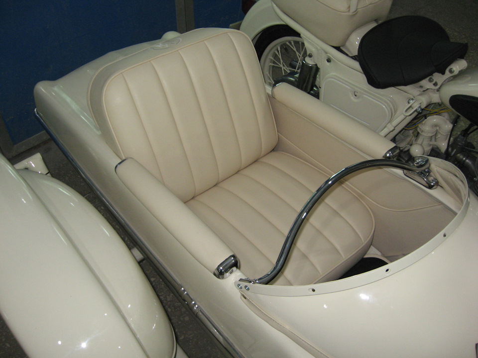

[user]Tonych[/user], на 56-м вообще сиденья зачётные! Все три. ;-)
Бородач
Ух ты! Это где такое чудо есть? Музей? Частная коллекция?

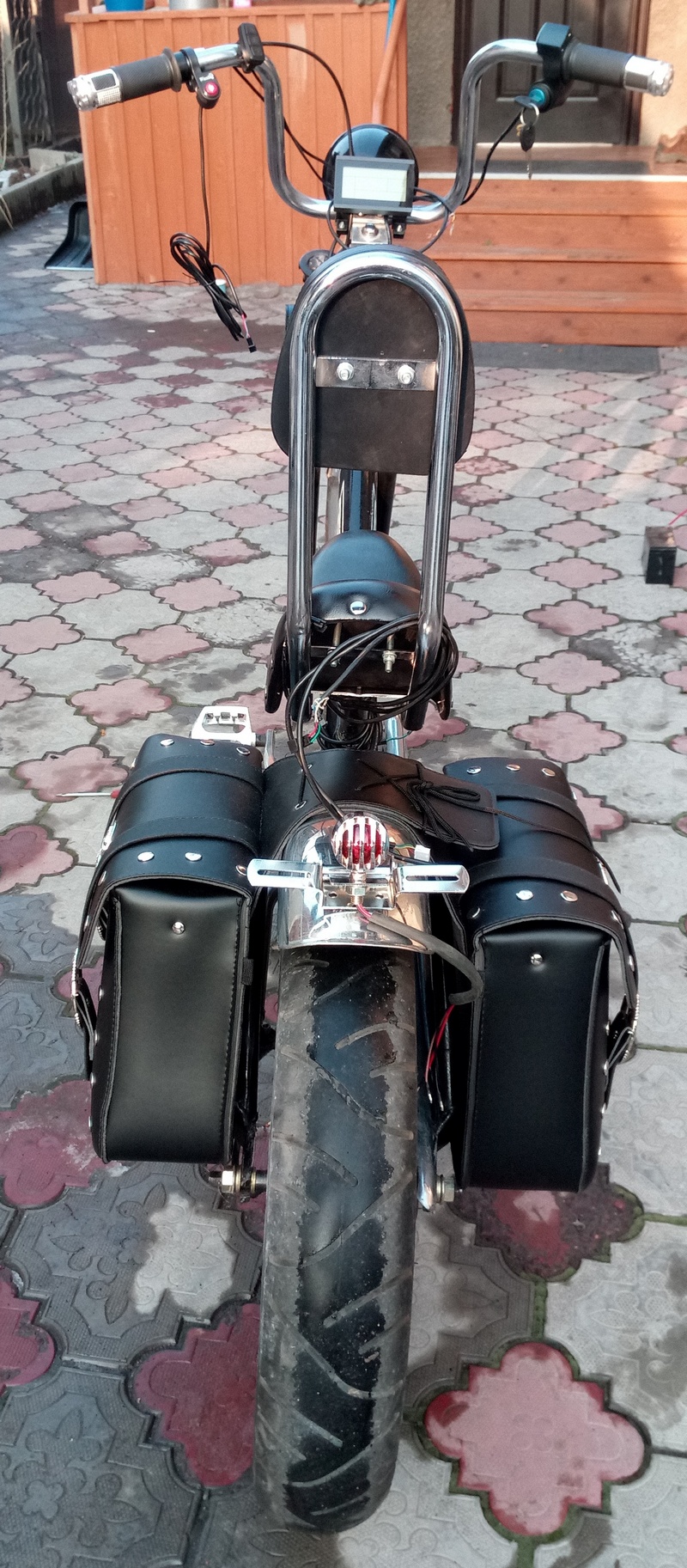

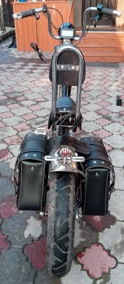

Да, есть такое! Сиденье подымаешь, уже не так смотрится :-(
Немного ещё по колхозил, Установил фару, стоп, собрал батарею. Теперь весе организмы собрать в единое целое.

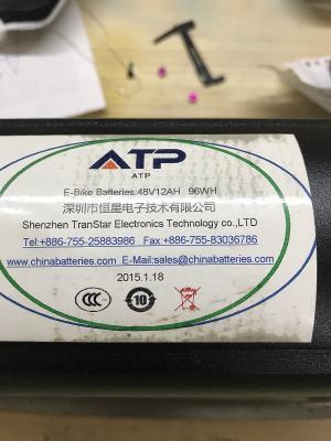

Аккумулятор

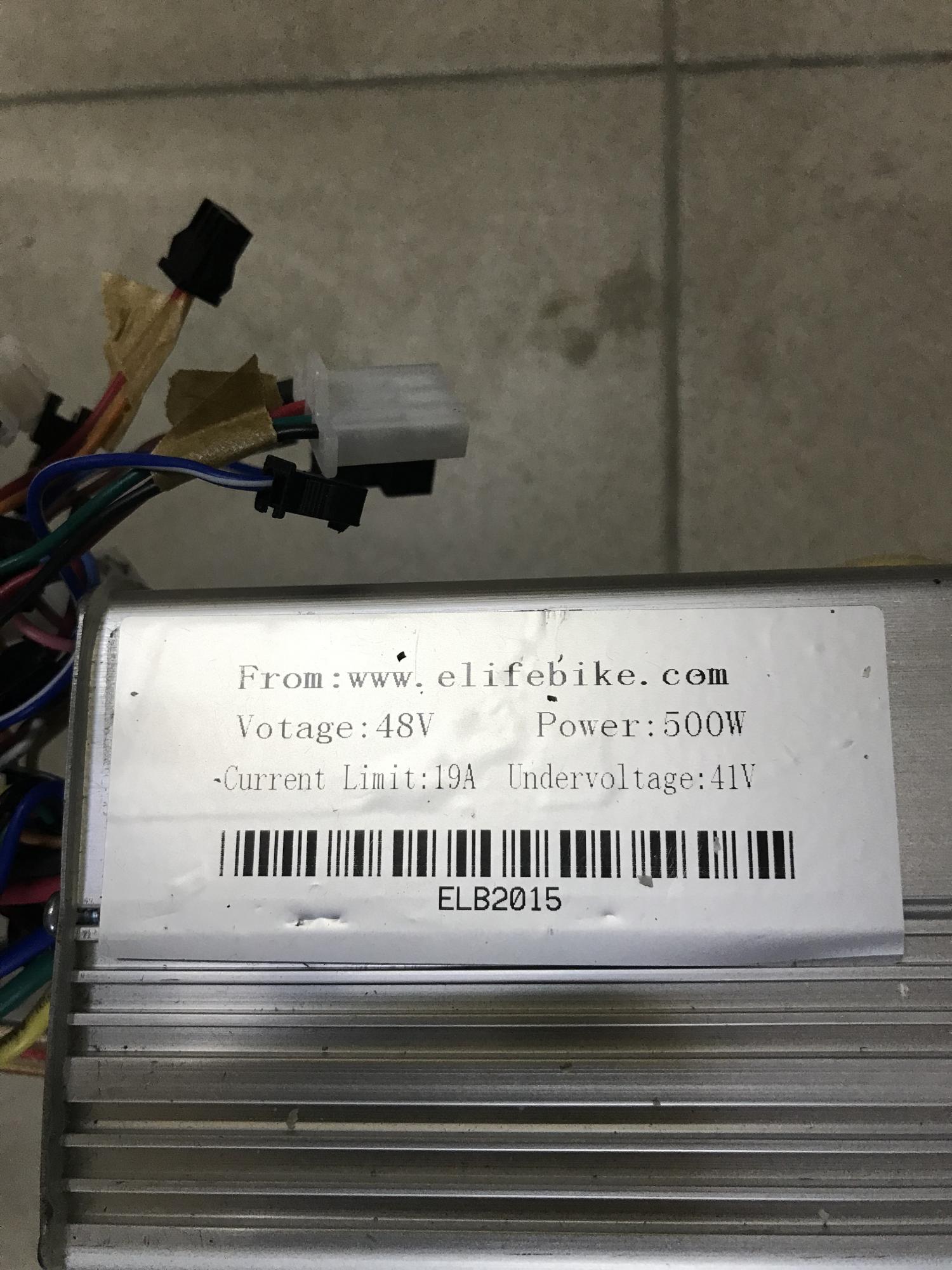

Блок управления такой

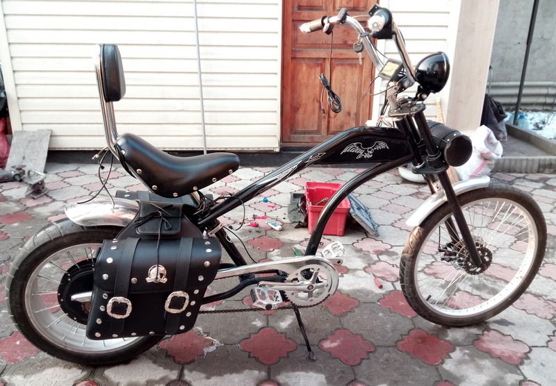

Сам велосипед выглядит так
Продавец клялся, что 2 цикла зарядки и продаёт потенистее ненадобности.
Смотря фото на форуме увидел очень похожий велосипед в начале.
Есть ощущение, что меня обманули и вел далеко не Новый.
Если у кого есть информация прошу поделиться.

Вопросы- как узнать сколько циклов прошли аккумуляторы ?

[user]A_doctor[/user], по маркировке на аккумуляторе 48В 12Ач 96Вт*ч уже понятно, что батарейка особо китайская и заявленным параметрам может не соответствовать.  Потому что 48*12=576. Количество пройденных циклов определить никак (да и смысла в этом нет). Можно только замерить фактическую ёмкость.

Ты взял Bobber - известный в узких кругах круизер с интересными формами, сам на таком одно время катал. Если на батарейке-бутылке написано tih, то ячейки должны быть LG. Если нет, то хз) Если ставить другую батку чтобы ездить дольше и дальше, то эту можно продать и собрать на всю раму (между верхними трубами и защитой цепи), убрав ее к примеру в съемную кожаную сумку. Имхо.
ЗЫ. Пропустил фото батки - раз не tih, то скорее всего ячейки китай-китай =)
Stanislavchik
Подозреваю, что под 96втч подразумевается удельная емкость, что как бы намекает на лифер.

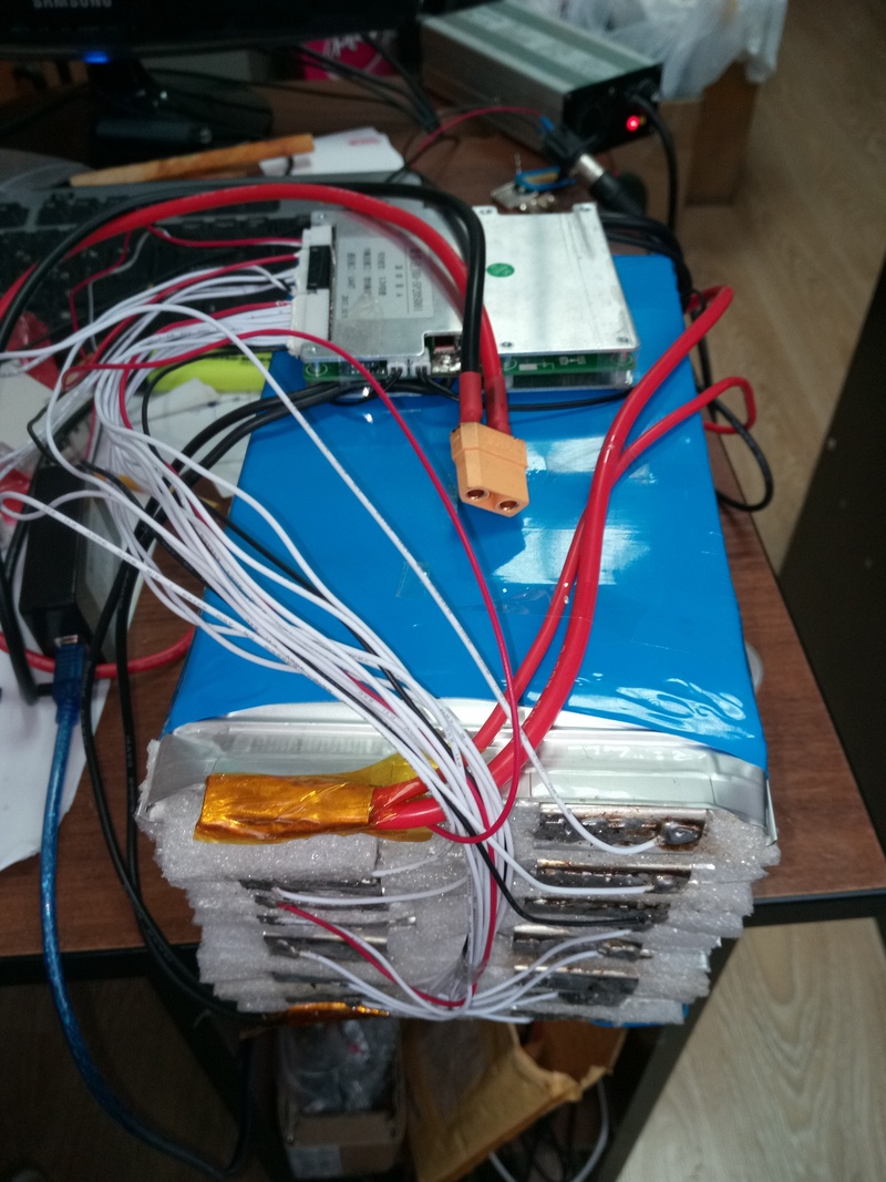

Я сейчас гоняю на li fe. Вот тебе пример живой )))

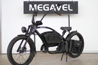

Были на выставке Велопарк со спецами - на данный момент как-то так

    Я не могу поймать где развитие то ??? Почему байки выглядят так уныло и без изюминки ? Почему нет разнообразия ?! Дело не форме рам, как по мне ,а в том что байки однотипные и все чёрные , мрачные. Разбавили бы красками что ли ...ГДЕ ХРОМ !? Хотя бы немного ? Можно же и добавить...не обязательно делать много хрома. Я наблюдаю сейчас дисбаланс. Где другие варианты сумок и кофров ???!!! По цвету и форме. В первую очередь по цвету. ГДЕ РЫЖАЯ КОЖА (песочная, мёдовая) ??? Где коричневая ??  Другие цвета сидений ? Много чего можно придумать ещё, чтобы велы были по вкусу более широкой аудитории. В этом мраке и излишней насыщенности черноты нет ничего привлекательного. Да выглядит по началу и не плохо, я бы даже взял такой покататься по приколу..но не более. Покупать за свои кровные , это прямо сказать на любителя. Это не интересно. НЕ ПОНИМАЮ .... :-\

Я к тому что все эти меговелы одинаковые....и сумки и сидухи...почему на базе одной рамы нельзя делать разные модели ??? Вот например как тут нормальный баланс (цену не смотрим, я сейчас о дизайне в целом)
https://www.youtube.com/watch?v=982u-JrNrjc
   Тут вот нормальный баланс...сам вел чёрный основа и фара. Хрома как такового нет, но и без него красиво. Есть коричневое седло и сумка на нём. есть вилка симпатичного цвета. Колпачки на нипелях в виде пули, блестят. Коннекторы тоже светлые металлик от движка видны. вот это я понимаю...Понятно что ценник разный сильно. Но чисто по дизайну бронко вообще никакой в сравнении с ракетой. Дело не в хроме конкретно. Я его просто в пример привёл. НУЖНО РАЗНООБРАЗИЕ. Баланс цвета.
