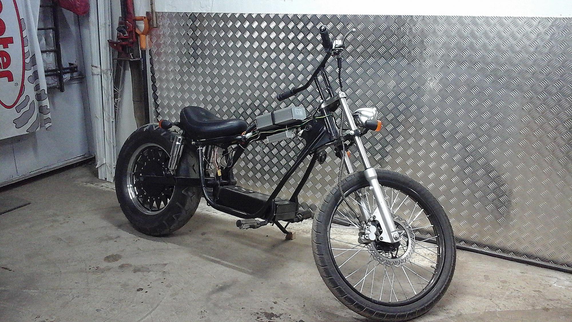

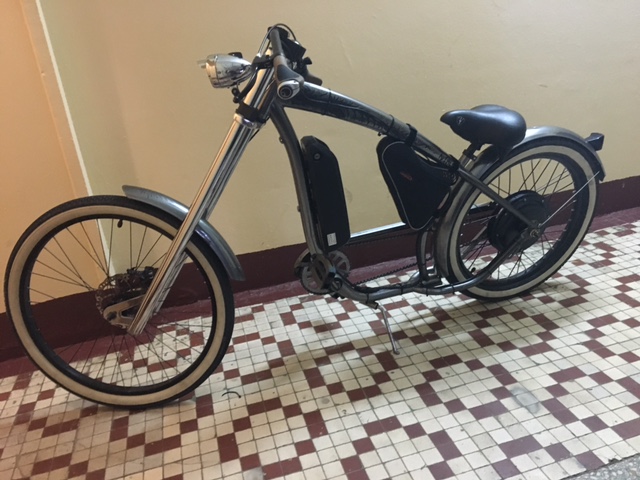

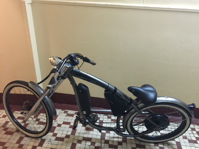

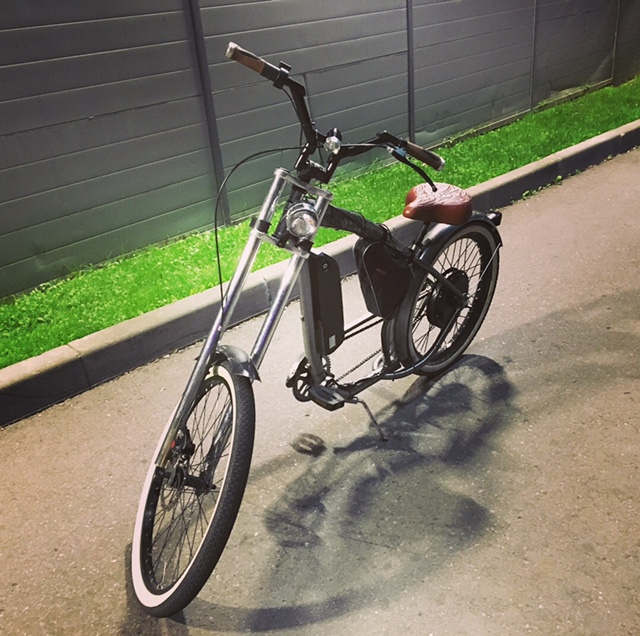

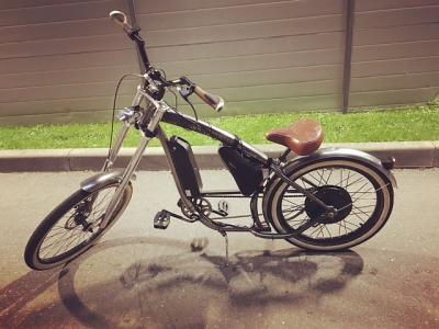

Приветствую! Вот купил Nirve и на мотор его сразу: моторколесо 1Кв Leili, батарея Li-NMC Panasonic B 48в 12.8 Ач, синусный  контроллер 48в 28А(собираюсь поменять на 35-40А). В скором времени замена катков на 24\80мм сзади и 26\65 спереди. Думаю по кофрам или из стекловолокна запилят кастомайзеры что-нибудь, дабы середину приукрасить, сумочка то совсем...))))
Руль достался по наследству, но решил поменять на родной и поставить вот так:
Честно говоря, понравилось так больше!)))
Спасибо! Всем удачи!

Заполнить лучше увеличенной баткой. маловато  что то 12 ач. А руль мне напротив на 1 ой фотке больше понравился (когда вверх поднят). Ну это кому как. Кстати а как насчёт кожаной сумки ??? Только не чёрной, а коричневой в цвет седла ? Не из кожа зам. а из натуральной, найдите кого , то из мотобратии кто шьёт такие сумки. Будет оригинальнее чем обычно. И по стилю подойдёт. :exactly:  Покрышки хороши, и вилка хром, и фара также  в тему. А вот седло чёрное которое поставили смотрится хуже ,чем оригинальное. Коричневая кожа с рисунком этому велу идёт больше.

По батке согласен, но пока хватает. У меня поездки 23 км туда-обратно всего. Ее с лихвой хватает. Мощности двигла тоже. До 55 км\ч разогнал тут по прямой. В горку чуть хуже 35-40 км\ч едет. Буду по началу контроллер менять на 40А. Так мастера сказали. Поживей разгон и чуть в максималке плюс. По сумке понятно, это классика, но хочется чего-то необычного. Вот и рисую, да думаю из чего и вообще как. По седлу да, коричневый сам люблю очень, но так вышло, что седло ооочень жесткое, до мозга пробивает, поэтому и поменял. Другого не было на тот момент, а гонять охота B-)
Запонить пространство в раме, а не в сумке. Тут непонятка видимо)))
Сегодня отдал обода менять на широкие. Фотки скину, как сделают :-D

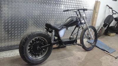

Мой последний проект - электро боббер в стиле урбан индастриал.
Мотор - PM BLDC LTI 2.7Kw(12Kw peak) 6000об\м при 54Вольтах, 12н\м макс.(перемотан и переделан мной).
Батарея - 3050Watt 13S12P 3.7V5.3Ah Boston Power 14Kг.
Смарт БМС 200А + спидометр ,кулометр,блютус...............
Тормоза- гидравлика Аллигатор 6 цилиндров ,диски 203мм...
Колёса 24 х 100 спицы 3мм перед и 3.2мм зад
Задняя подвеска с амортизатором(внизу в раме гидравлика 2 камеры).
Передняя вилка параллелограмм на пластинах.
Максимальная скорость 90Км(ток батареи 70А)
Общий вес 43КГ!!!!!!!!!!!!!!

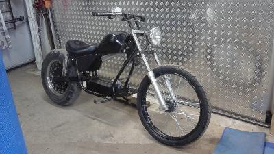

Как-бы вот мой
Но думаю будет выглядеть как-то  так
Думаю что обвес ставить не буду. Будет такая фишка, всё будет видно.

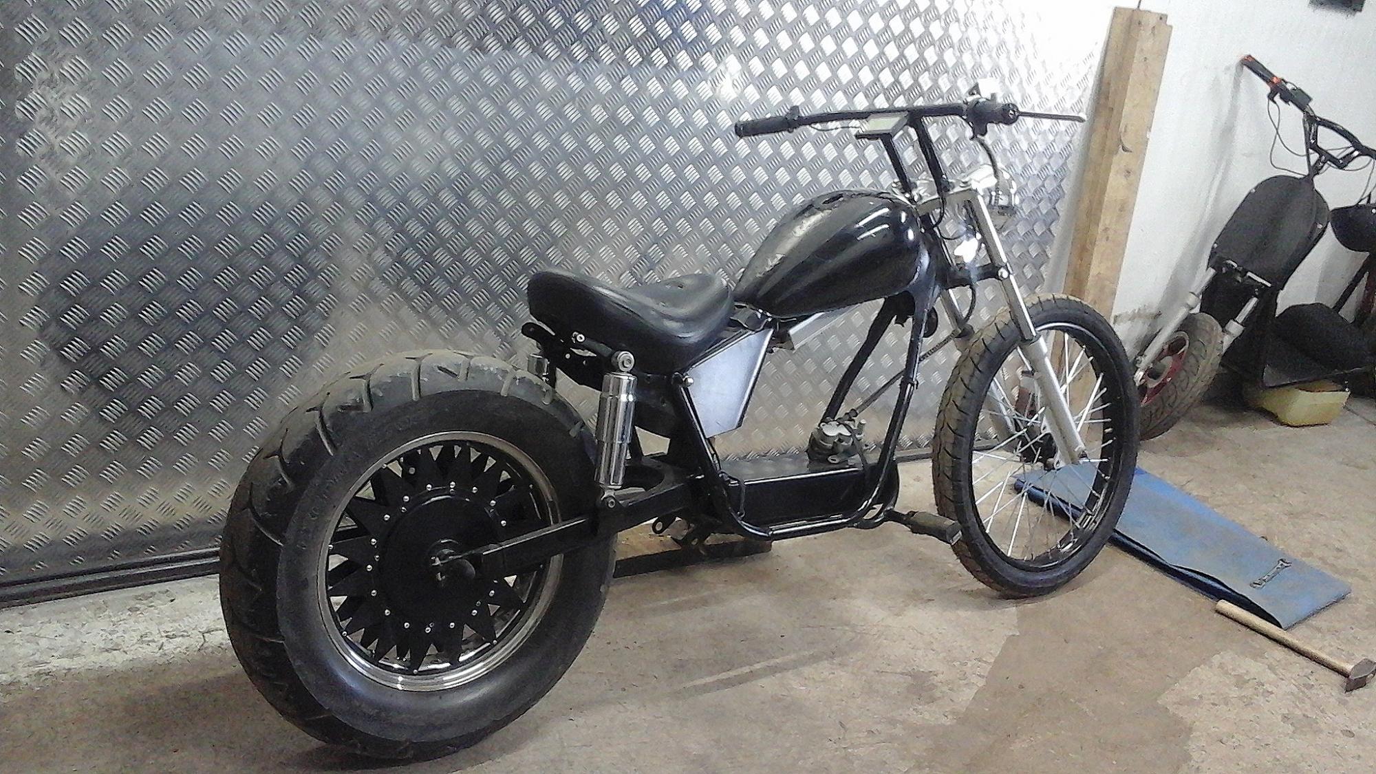

роман73
Цитата: RushGuard от 22 Сен. 2017 в 21:36
Цитата: роман73 от 06 Авг. 2017 в 21:35
Как-бы вот мой
Класс! А что за основа? Сам хочу заморочится по моту :-)
ващето эт мой мот! рама от джордона навес от разного , что нашлось.

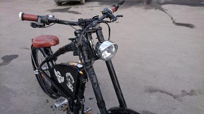

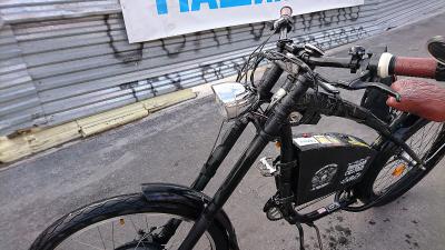

Вот тоже фару замутил : Габарит, ближний и дальний свет.  B-)
Добавлено 02 Окт 2017 в 15:15
  :ah:
Добавлено 02 Окт. 2017 в 15:15
Tonych
[user]Кузьма[/user], хорошо, но чОрная была бы лучше =) Тоже сейчас устанавливаю фару, скоро выложу
scezary
Галогенную что ли? O_O
Tonych
Галоген (лампочка Ильича) вообще не вариант, только диоды. 21 век товарищи B-)
Кузьма
А мне хром больше нравиться намного, как то разбавляет черноту. Хром это классика.Лампа стоковая..шла вместе с фарой.КОНЕЧНО ГАЛОГЕН !!! Вариант, ещё как вариант. Доволен как слон  B-).Ни к чему светодиоды вообще я считаю. Зачем ? Спецон проверил , заехал в лес...тьма кромешная..ОФИГЕННО СВЕТИТ !!! Я вам говорю. Да светодиод меньше кушает значительно. Но я днём фару и не использую, поэтому не критично. Поменяю только если перегорит. И если честно , мне свет галогенки как то по приятнее..по теплее...Достаточно она яркая. Метров на 60 точно луч дальний бил в лесу. Только галоген и точка, к чёрту светодиоды  :-D . Если серьёзно мне вообще "до лампочки" , светит норм. Пока так погоняю...а сгорит, то поменяю на светодиод.

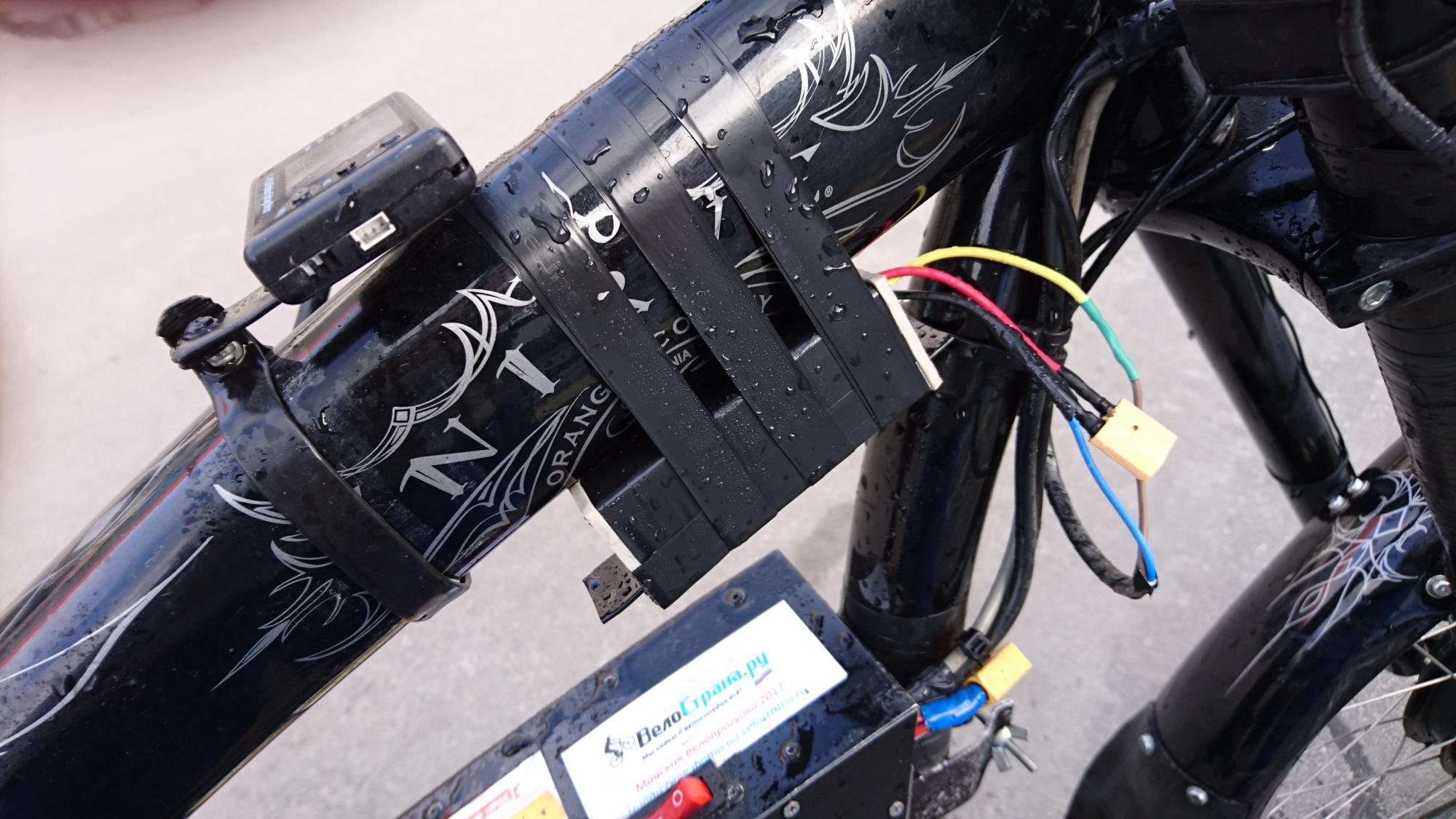

Вот Инвертор (временный вариант, сумка -батон ещё едет только) переход на 12 в.
