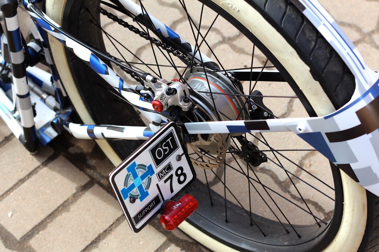

Rossimas

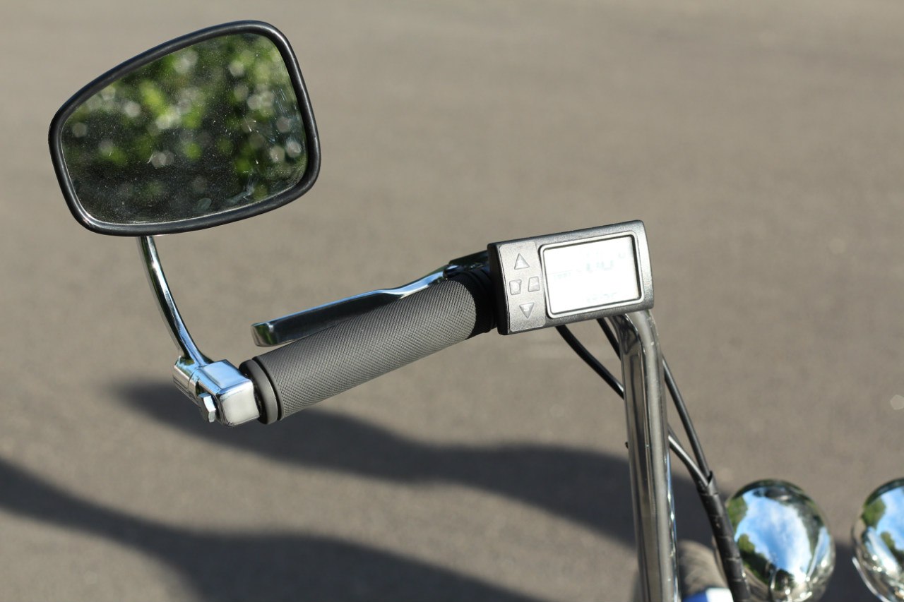

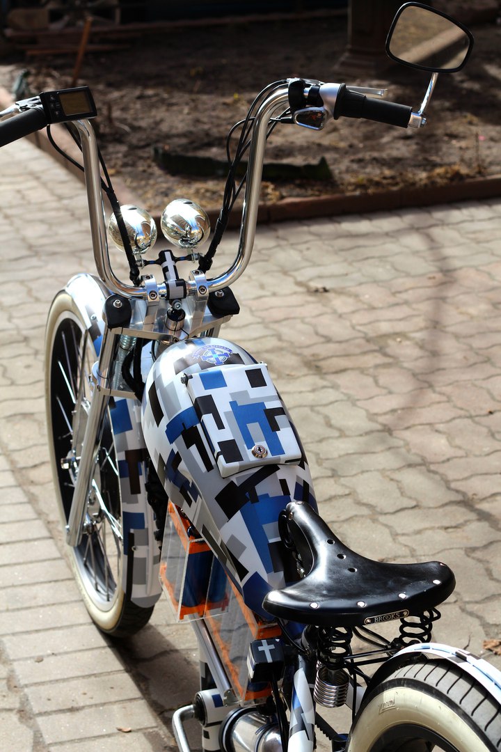

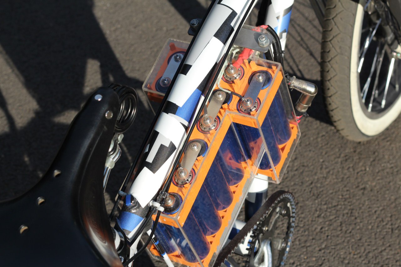

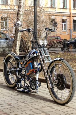

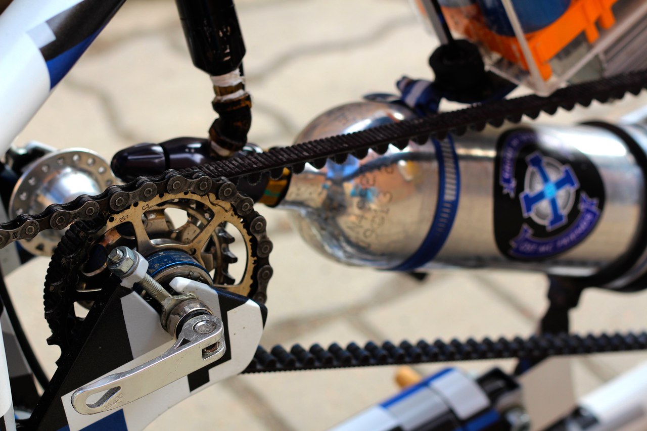

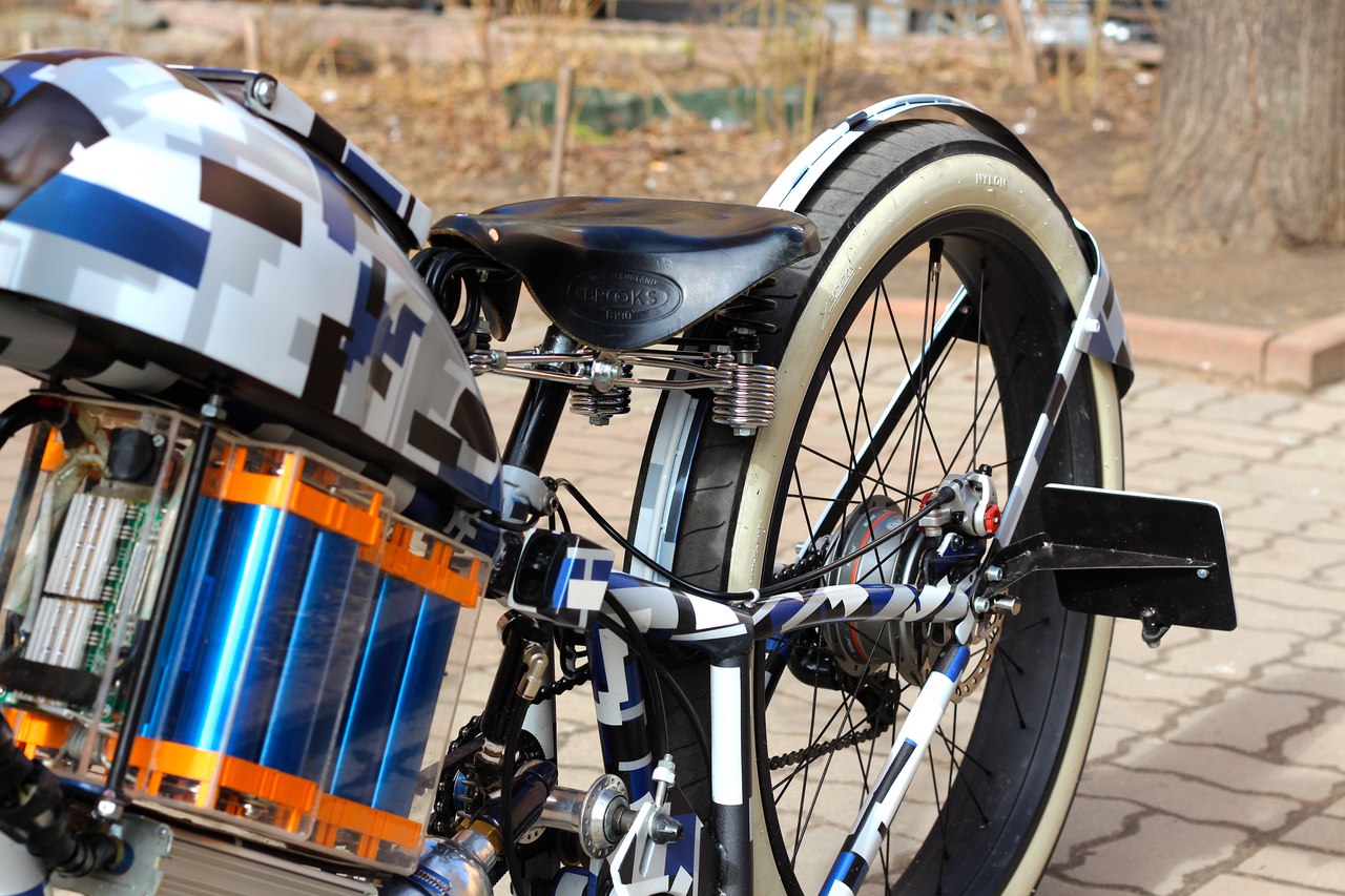

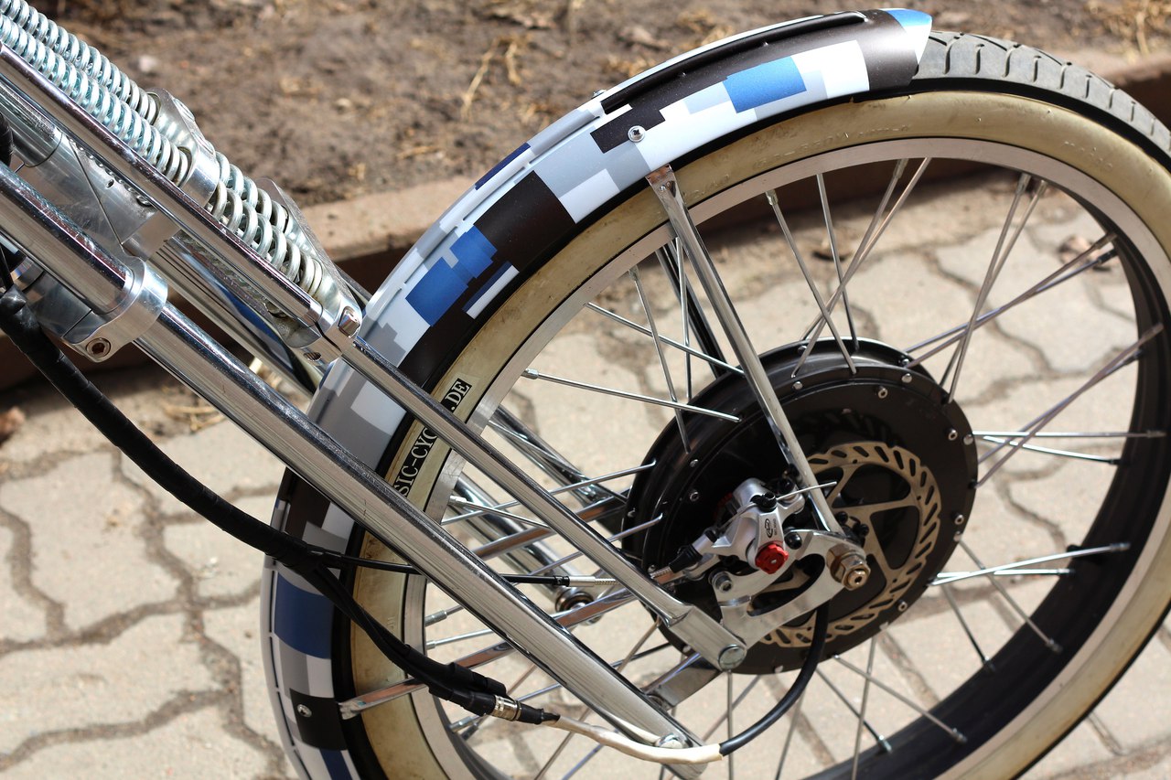

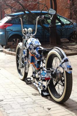

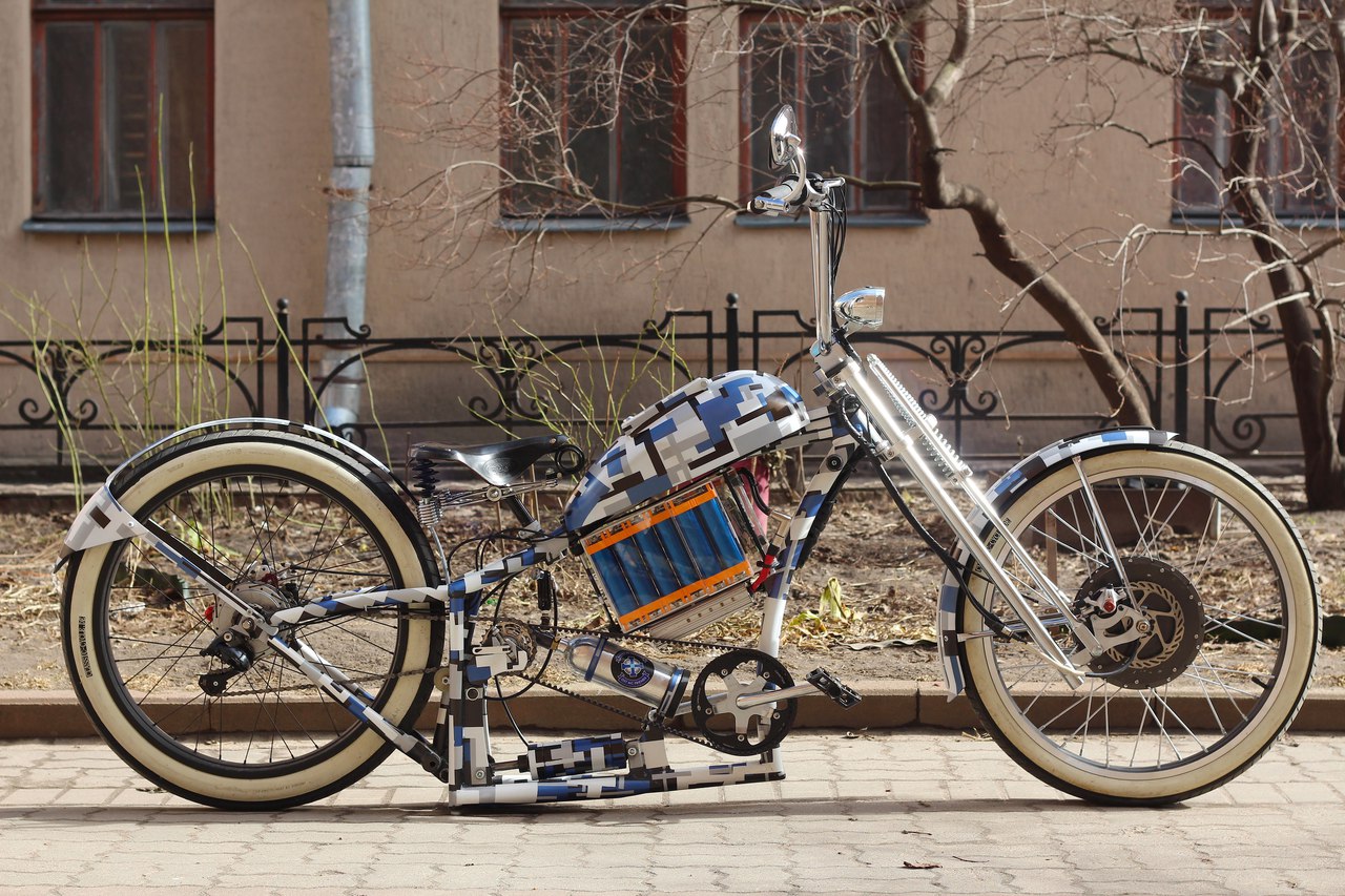

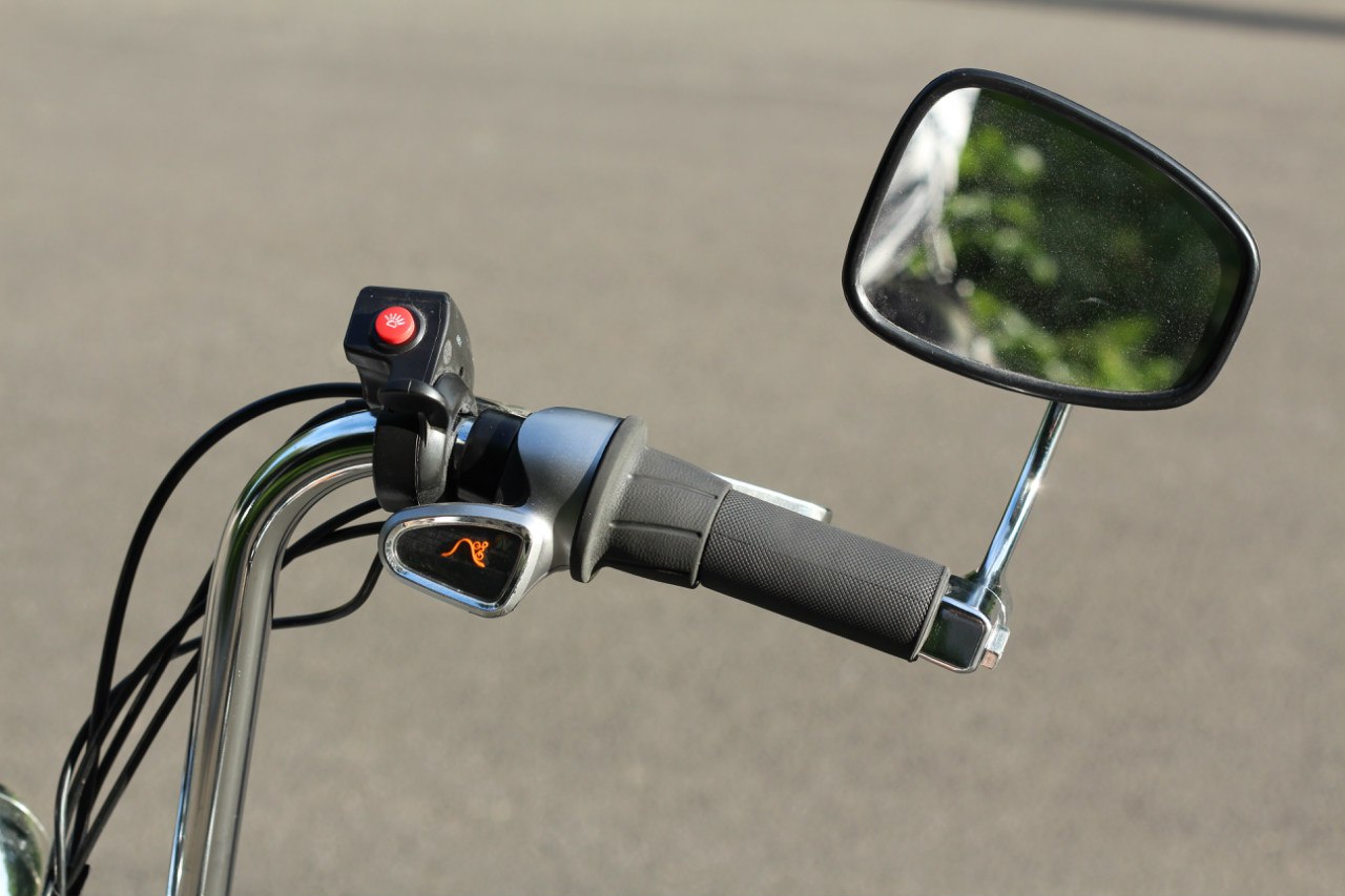

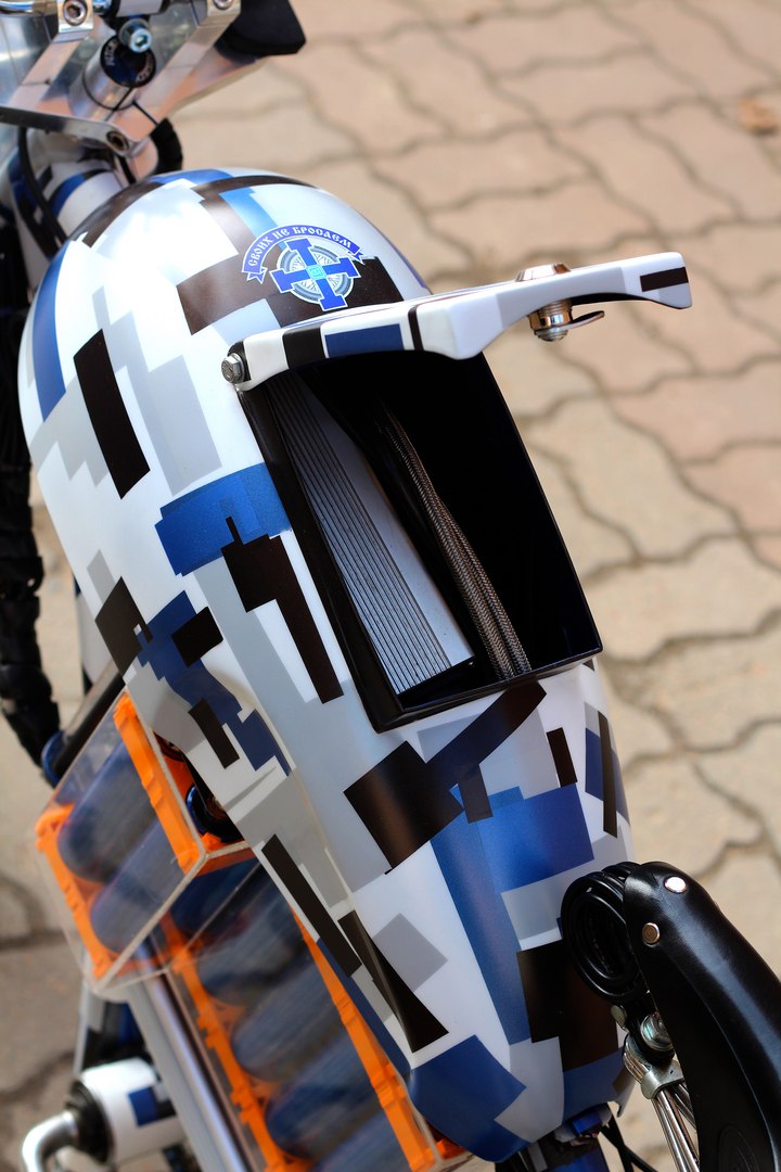

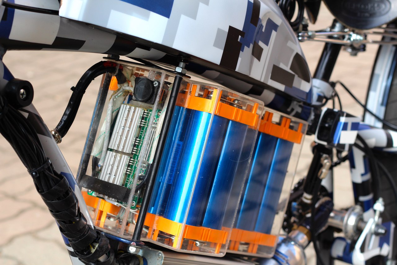

Элетро-чоппер с пневмоподвеской
Рама сталь самодел
Движок Crystylyte 1кВт
Аккум Headway LiFePo4 48В 15Ач
Контроллер 6 fet
Пневмоподавеска C02
Задняя втулка вариатор NuVinci360
Привод ременно-цепной Gates Carbon Beltdrive/KMC
Вес 64кг
Скорость максимальная на движке - 45км/ч, с педалированием - 55км/ч
Запас хода с педалированием 45-50 км
Сварка, сборка, покраска Tru-D Workshop (СПб)

Вот правильный чоппер. Всё принесено в жертву понтам :)
В каких района ездите, может увижу сие чудо? :)

[user]Rossimas[/user], впечатлили клиренс и стринги ширина заднего крыла... На их фоне передний привод уже не вызывает вопросов...
Tonych
[user]Rossimas[/user], нет слов! Это бомба! Моему минимализму до такого далеко...

По большей части всё оригинально конечно , что говорить....но клиренс...блин, где на нём ездить то ? У чопперов он и так занижен более чем достаточно . Даже в лес не заехать по тропинке обычной , да и по асфальту то не везде. Задняя подвеска это в принципе хорошая идея, может стоило сделать что то вроде подвески классического мото - чоппера по конструкции с хромированными пружинами по бокам ?
mr.Dream
[user]Кузьма[/user], это не клиренс такой, это спущенная пневмоподвеска, скорей всего. Типа вместо подножек ) а на долго баллончика с углекислотой хватит, интересно?

[user]Rossimas[/user], Очень круто. Вы владелец, или автор?
Действительно - стринги.  ;-D
Вот что происходит, когда ЧСВ зашкаливает.  :kidding:
На такой электрошедевр не стыдно посадить глав крупнейших государств мира. Даже папа римский, сдал бы свой папамобиль в утиль, ради пневмоподвески на СО2!  :bravo:
