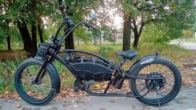

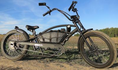

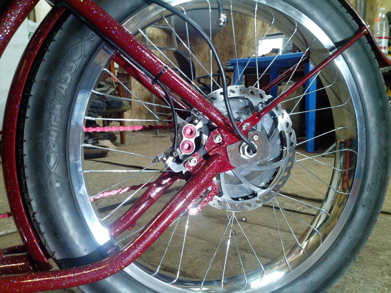

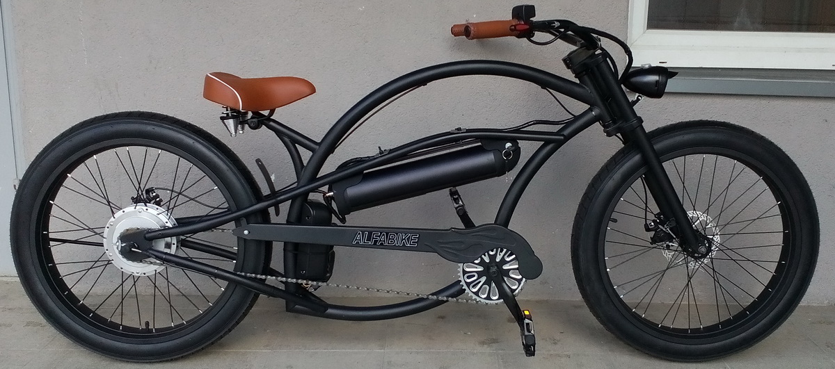

Вчера собрал красавца. Рама сталь, люминий курит за углом /:-)
Мотор бафанг 48 вольт 500 ватт. Батарея литиевая ёмкостью 13,5 ач бутылка. Бутылка (точнее кронштейн бутылки) закреплена при помощи перфорированных пластин. Сами пластины так же прикручены к раме, дабы не ездили туда-сюда. Еще будет лента страховочная (чтоб бутылка на ухабе не выскочила из кронштейна). Контроллер 19 ампер. Дисковые тормоза спереди и сзади. Двойные обода шириной 80 мм. Резина 24*3.

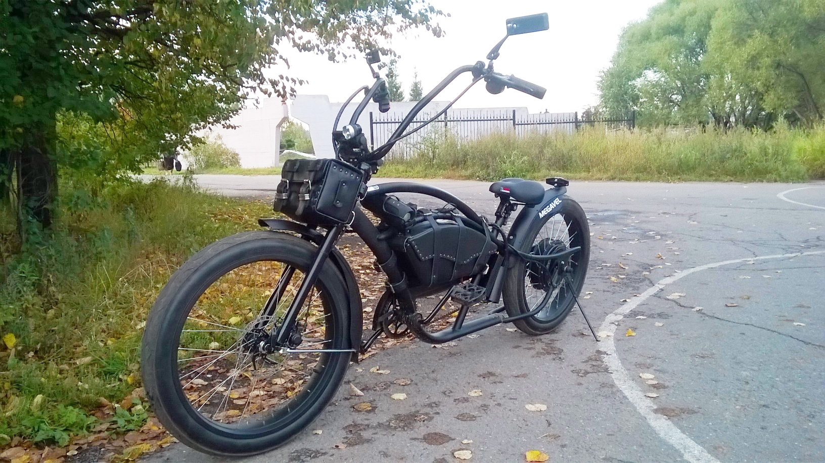

Вот и мой конь  :-)
С сумочкой на вилке:
Rex@
У тебя должны были остаться родные грипсы. Сами по себе они фигня полная. Но! Если их разобрать, сняв блистяшки с торцов, и вынув пластиковые трубки, у тебя в руках окажется две трубки из пористого материала. Их надо разрезать ножницами вдоль, и надеть на вилку между коронами. И уже на них застегнуть сумку переднюю.
Tonych
[user]Rex@[/user], только вот не понял я зачем это делать))
eldarcom
Видимо для того, что бы краска на вилке не терлась

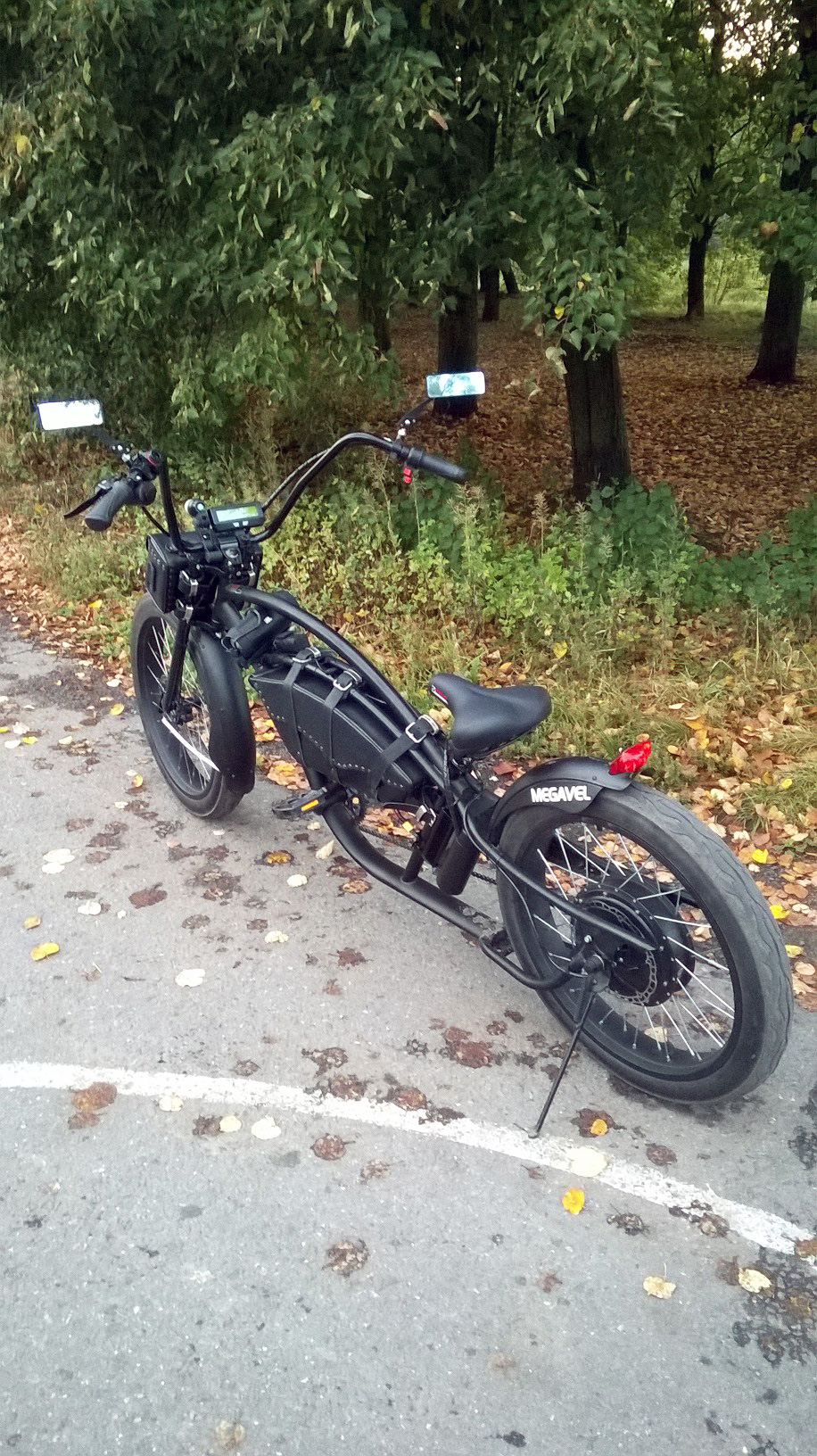

eldarcom
#7

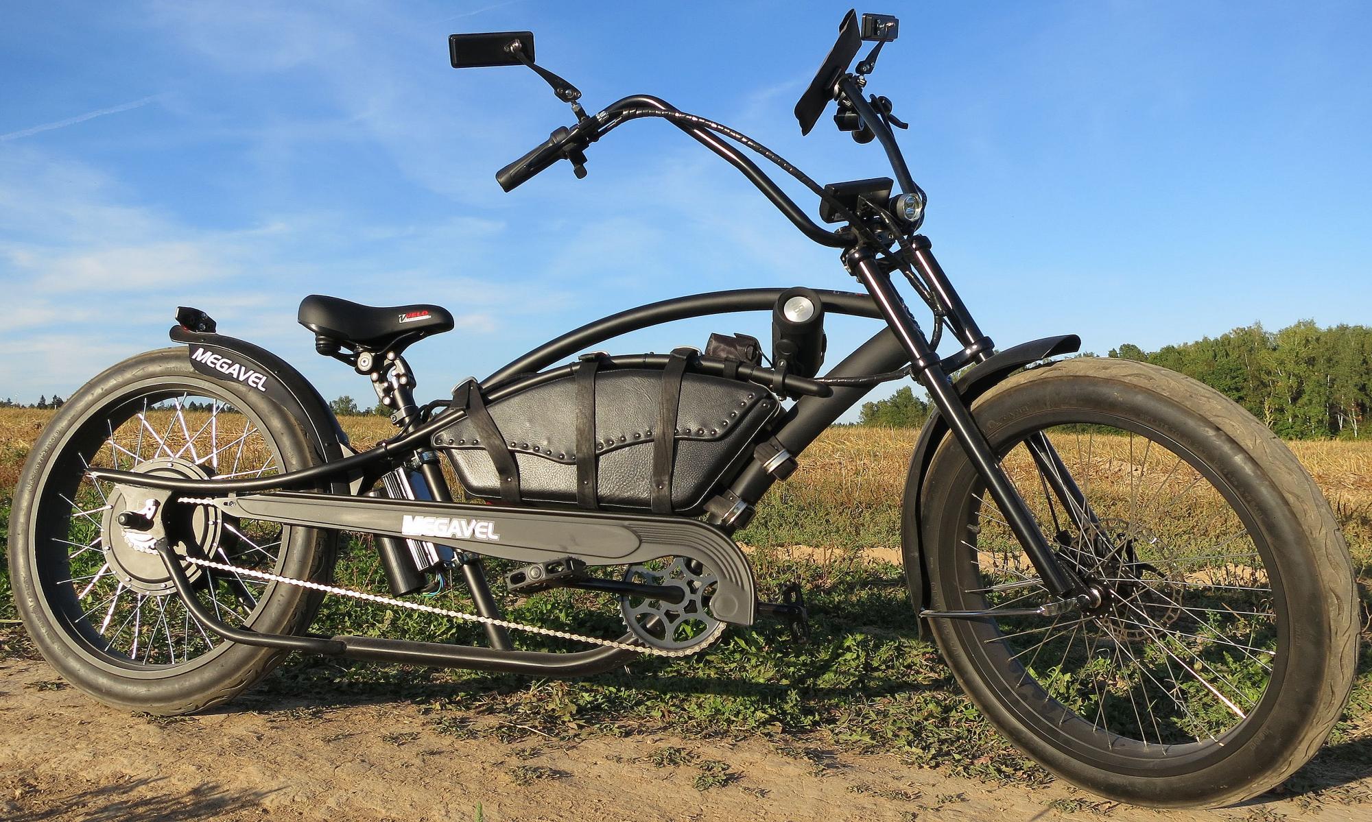

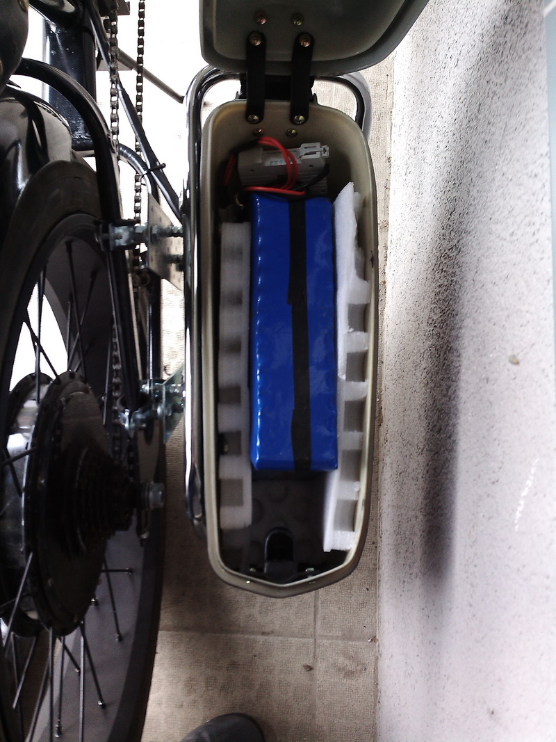

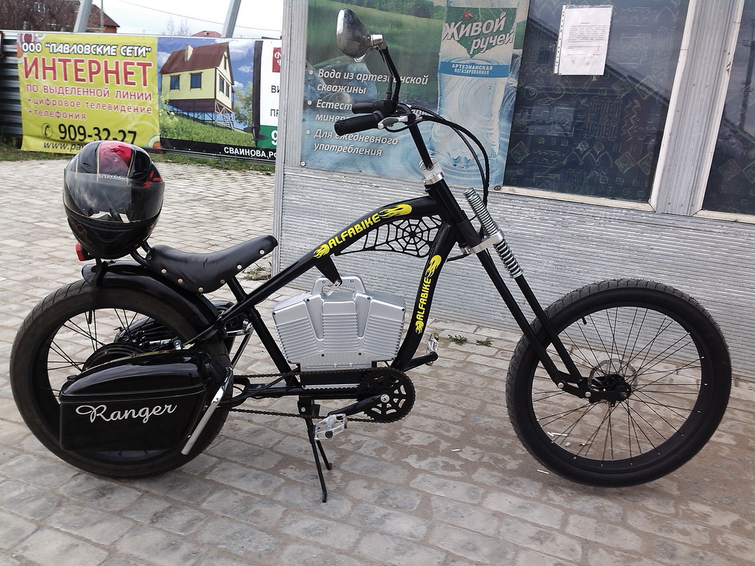

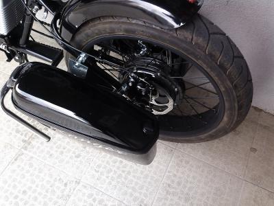

Мой личный пепелац. Мотор ДД 48в 1000 ватт. Контроллер с макс током разряда 45 ампер и рекуперативным торможением. Контроллер располагается в кейсе, в котором раньше был свинец (стилизован под трехцилиндровый двиг). В правом кофре литье двадцатиамперное (на самом деле накололи китайцы с амперчасами, ибо более чем на 30-35 км батки не хватает). Крепления для калипера дискового тормоза не было, поэтому смастерил отдельно и залепил 180 мм диск. Но рекуперативный тормоз настолько ох...нен, что вибрейка достаточно.
любитель электрочопперов
Tonych
[user]eldarcom[/user], классный байк! сзади вибрейка плюс рекуп (если нормальный) имхо вполне достаточно
eldarcom
рекуп более чем нормальный. С 50 до 15 км/час скорость сбрасывает легким прикосновением к тормозной ручке. Собсно тормоз обычный нужен лишь для окончательной остановки байка
Tonych
[user]eldarcom[/user], выходит на заднем колесе вибрейки, дисковый и рекуп? Не много?))
кстати в режиме отжига контроллеру в коробе (тот что под движок сделан) плохо не станет?
eldarcom
#11
Вибрейк снят за ненадобностью. В коробе сделаны вентиляционные отверстия, так что бани там нет

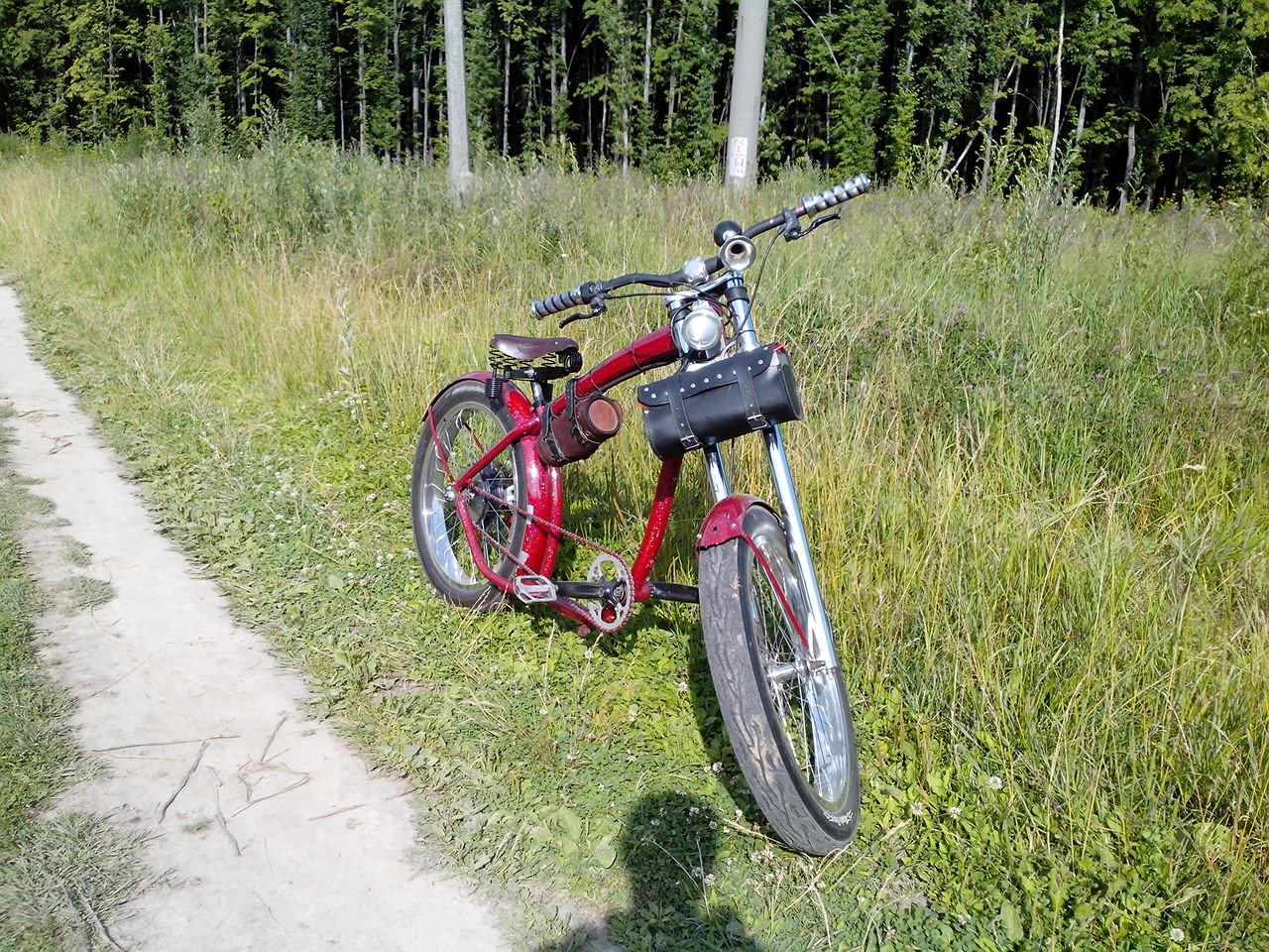

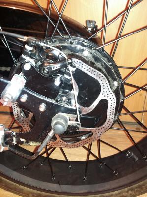

Тогда и я свой чоппер еще раз выложу.
С тормозом так поступил.
Мотор mac 12t. Акб  51в. 20 а.ч.
Tonych
#13
[user]uazzzik73[/user], Нирв хорошая рама. Контроллер и батарея в батонах? С широким передним колесом и покрыхой-трёхой выглядит добротно! В стоке вроде тоньше
eldarcom
Обода 65-ки роббсон (ака самсон римс), угадал?

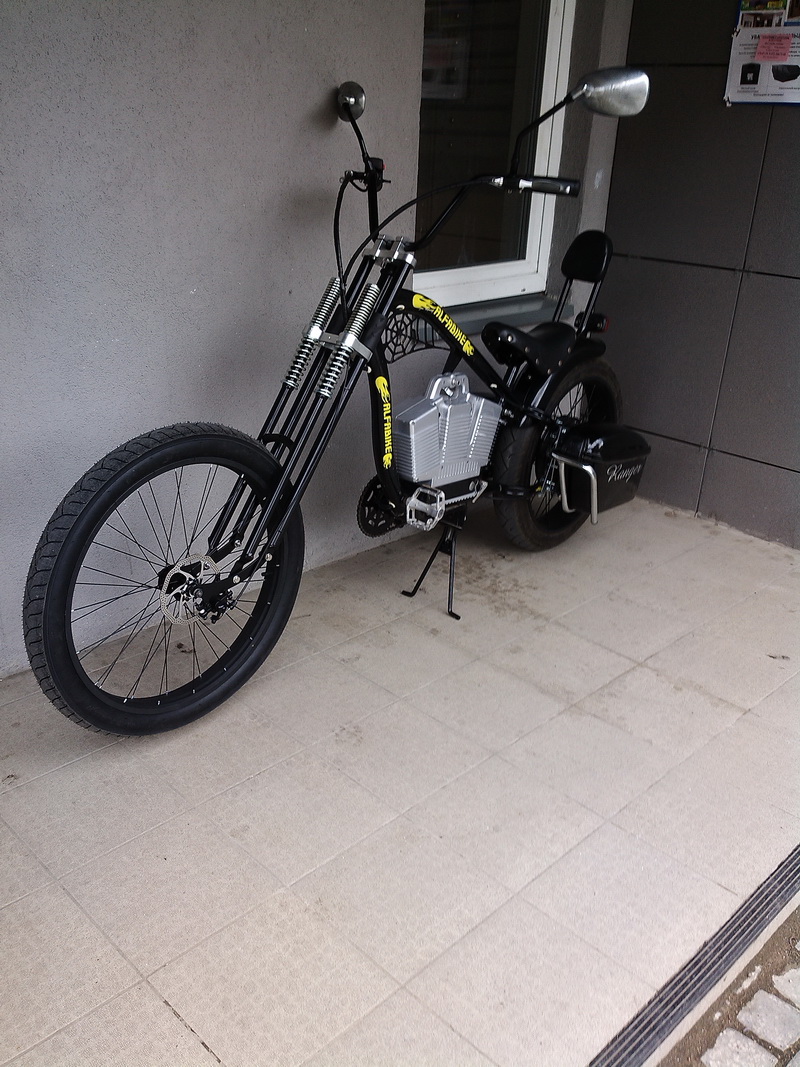

Александр483
Crystalyte Crown 6000w,Li-ion 104AH,mini-e controller.kelly.

[user]Александр483[/user], хоть один нормальный чоппер появился. Ну или почти. Правильно располагать амморт, чтоб удары приходились вдоль рамы, или вообще через рычаги вниз, а у вас в пятую точку...
Заднее крыло - супер:)
Что за фара, на светодиодных матрицах?
