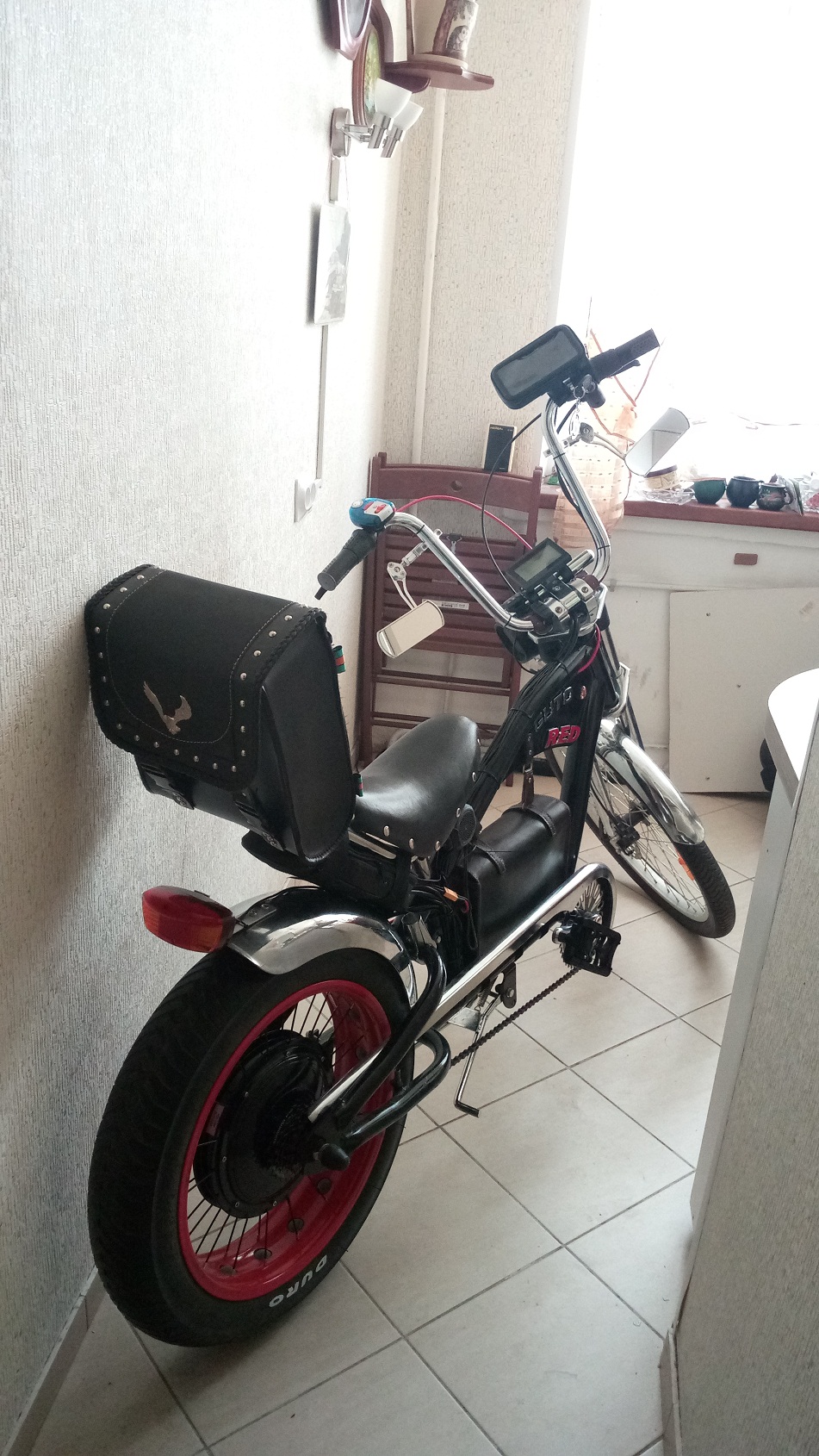

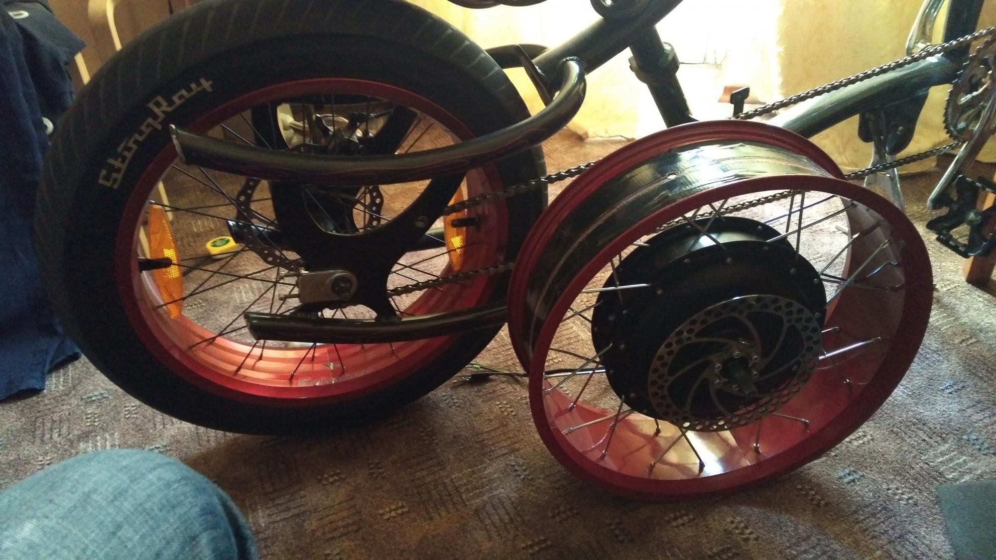

Guto

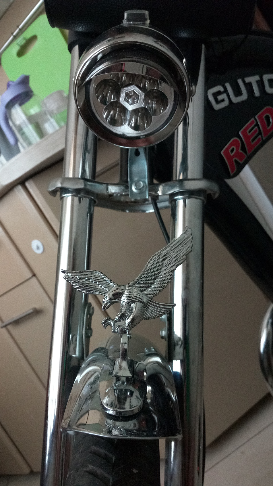

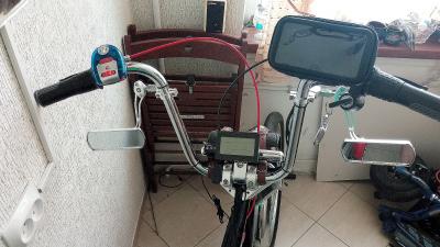

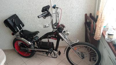

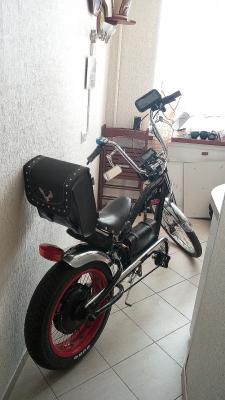

Вроде собрал. Вот, что получилось.
С подбором комплекта были известные проблемы. Расстояние между задними дропаутами 175 мм., а найти колесо (или мотор на оси) под этот размер очень не просто.
Ну а дальше всё внедрилось в раму чоппера без особых проблем, за исключением аккумулятора, разъём которого был «мама», вместо «папа». Пришлось перепаивать. Для аккумулятора была сшита кожаная сумка, которая заняла место в раме. Контроллер разместился в чехле под седлом. Там же, под седлом прописался «бумбокс». Мотор тихий и музыку слышно даже больше, чем необходимо. Штатный руль заменён на чуть более «глубокий». Задний V-brake ампутирован, а вместо него внедрён дисковый тормоз. Педали заменены на складные. Свет головной работает от двух напряжений: 52В, которые идут с контроллера и 4.5В от батареек внутри фары, корпус которой заменен на хромированный. Сзади поставлен комбинированный сигнал с указателями поворотов, автономным питанием и ДУ с руля. Зеркала перемещены под ручки руля, т.к. на верхней части не осталось места. Конечно, «батон» на вилке и кофр кожзамовый на спинке.
Проект строился на кухне и домашние не возражали, поскольку сами такие же. У супруги, например, в сезон два велосипеда дома «живут» и у дочки один. Так что зимой удалось потрудиться в тепле и с полным удовольствием.
После сборки оценочные характеристики ВелоЭлектроКорча примерно такие:
1. Вес 44-45 кг.
2. Запас хода по токам на круиз-контроле примерно 60 км.
3. Скорость на ХХ 74 км/ч.
4. Развиваемая мощность на ХХ – 1200 Вт.
5. Развиваемая мощность под нагрузкой – 1850 Вт.
Понятно, что при реальной эксплуатации ходовые характеристики будут примерно на 20% хуже, но всё равно очень не плохо. Поедет 55 км/ч и хорошо. В горку (виадуки) будет тянуть без потери скорости – здорово. По пробегу буду наблюдать, поскольку в движке есть рекуперация (при движении накатом и торможении) и это может немного увеличить дальность поездки.
Велик получился чисто для города, причём такого, в котором приличные дороги. Амортизаторов нет, всё жёсткое, так что по ямам и колдобинам не особо раскатишься. У нас в Питере, в целом нормально, если дыры после зимы весной залатают.
По стоимости – не дешёвое удовольствие для среднестатистического жителя России.
• Велосипед. Точно уже не помню, но купил я его не дорого, 14 000 руб. или около того.
• Двигатель. Комплект со всеми скидками и неспешной доставкой 25 000 руб.
• Аккумулятор. Батареи средней степени «хорошести» по этому 26 000 руб.
• Всякие «ништяки». Сумки, свет, зеркала, и т.п. порядка 10 000 руб.
• ИТОГО: весь проект обошелся в 75-76 тыс. руб.
Не дёшево, но и не настолько дорого, чтобы быть чем-то недосягаемым. В межсезонье, как раз неспешно можно потихоньку покупать детали и собирать изделие. Конечно, многие могут возразить: «... нафига огород городить, на эти деньги можно купить приличный скутер, а то и мотоцикл...», да, можно, но это всё у меня уже есть и хочется чего-то нового. Следующим проектом будет или электроскутер с мотором 8-10 кВт, или VW «Bug». Не решил пока, но чего-нибудь точно будет.

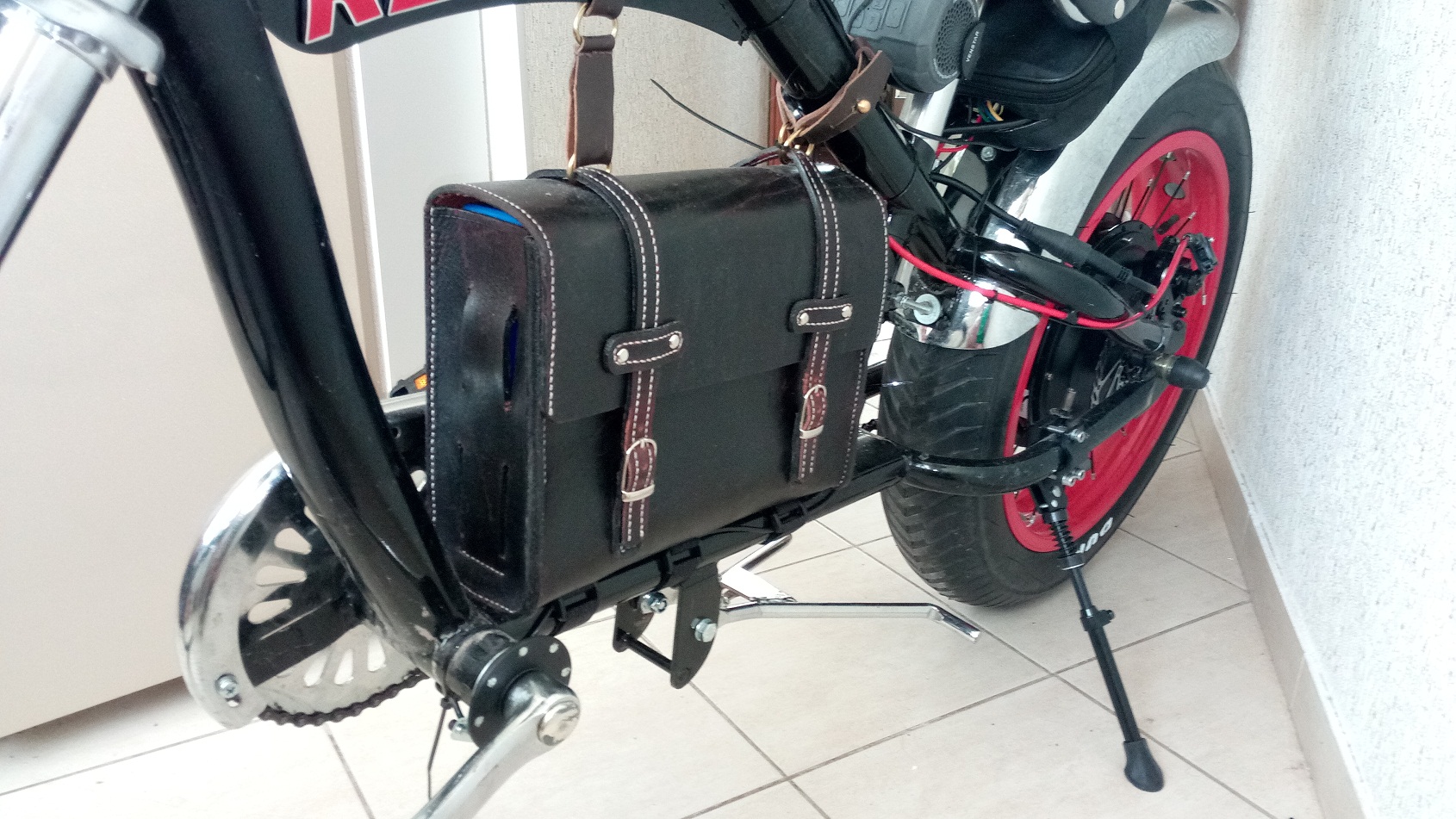

[user]Guto[/user],
Сумочка стоит, или висит? Влево - вправо не волондается? На кочах прыгать в раме не будет? Батарея из каких элементов? Сколько уже прошли?
Надеюсь у тебя в доме есть грузовой лифт )
Guto
#296
Цитата: Stanislavchik от 29 Март 2018 в 08:39Сумочка стоит, или висит? Влево - вправо не волондается? На кочах прыгать в раме не будет? Батарея из каких элементов? Сколько уже прошли?
Так, по порядку:
Сумка стоит притянутая снизу к раме + растянута назад/вверх. Болтаться и скакать не будет.
Батарея 51.8В.  Ячейки 26650 5000mah, 70 штук.
Нисколько ещё не прошли. Теоретик я пока что. На ХХ дома 5 км "накатал".
Лифта нет, и таскать на четвёртый этаж этот проект тяжело. Летом дома только велосипеды жены и дочки прописаны. Так что вся мототехника в гараже жить будет, а до гаража или на машине, или на электросамокате добираться буду. Он не далеко, но пешкарить всё равно уже лень, равно, как и педали крутить.

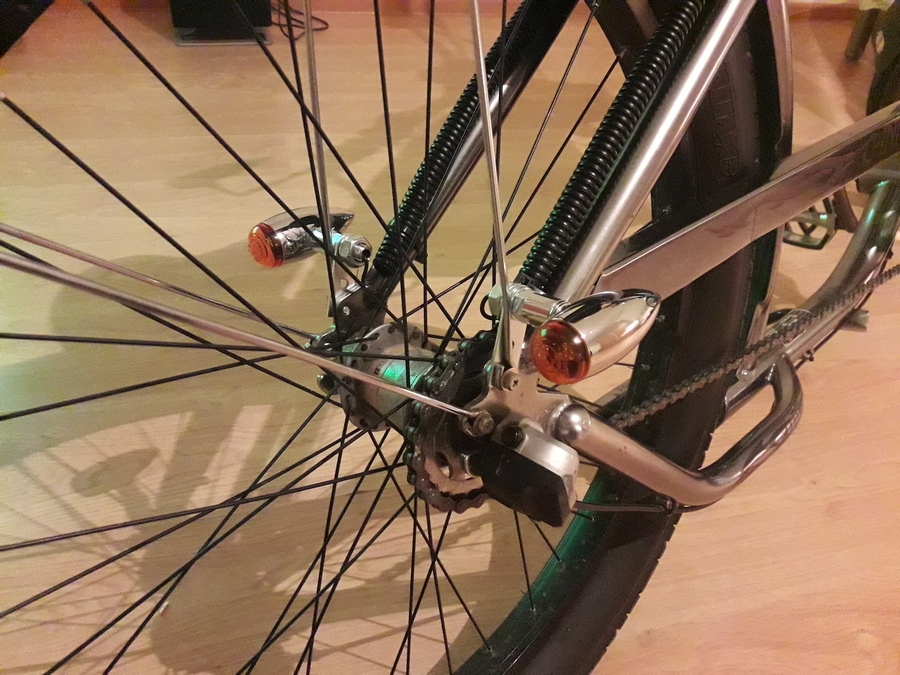

Кузьма

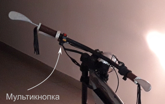

Поставили зеркала на руль "лисьи глазки"
Также на руле установили модуль управления фарой: включение-габарит-ближний-дальний-свет. Смонтировали крепление для поворотников. Поворотники подключены через реле, все эти мелкие провода пустили через гофру черную. Получилась очень хорошая защита от любого внешнего воздействия. Сам модуль переключения режимов очень компактный, типа мультикнопка, удобно и легко переключать режимы одним пальцем.

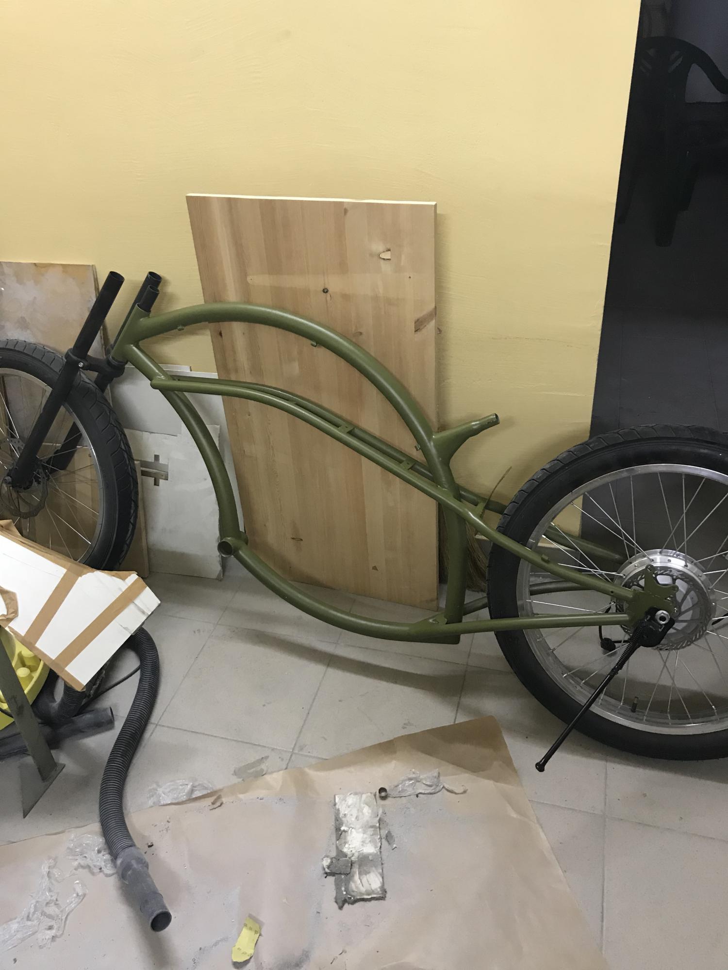

A_doctor

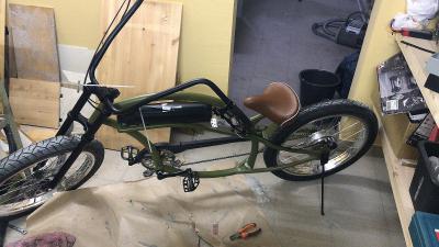

Короче моя идея с фальшбаком откладывается на неопределенный срок. Времени нет. Еле успел раму покрасить перед сезоном.
Tonych
[user]A_doctor[/user], о Боббер) классный по формам байк! Правильно сделал что седло подварил)
A_doctor
 Сегодня наконец собрал. В планах ещё сделать короб для батареи и контролера,. Он на 50% готов.
