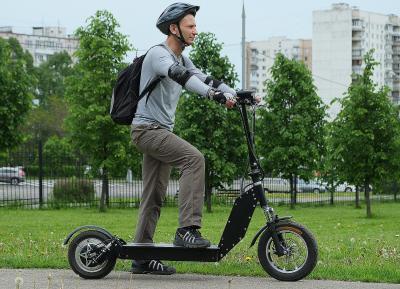

alexboy
сегодня минимакс совершил безостановочный пробег из ясенево в район метро аэропорт, добрался целый и невредимый
фото самоката с наездником ростом 180см на старте пробега прилагаются

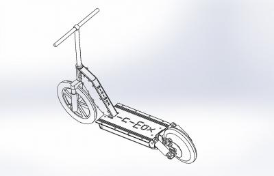

начаты работы над второй версией минимакса с укороченной на 10-15см базой при неизменном размере батарейного отсека, будет новая компоновка

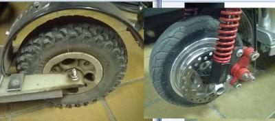

melonxolik
вот фото борда кот сами собрали!
alexboy
более традиционная компоновка позволит уменьшить колесную базу минимакса со 125см до 115см, придвинем переднее колесо поближе к ящику
придется колдовать с конструкцией сочленений, исповедуя принцип простоты и минимума сварных швов
в первом приближении без утомительной прорисовки это выглядит так:
