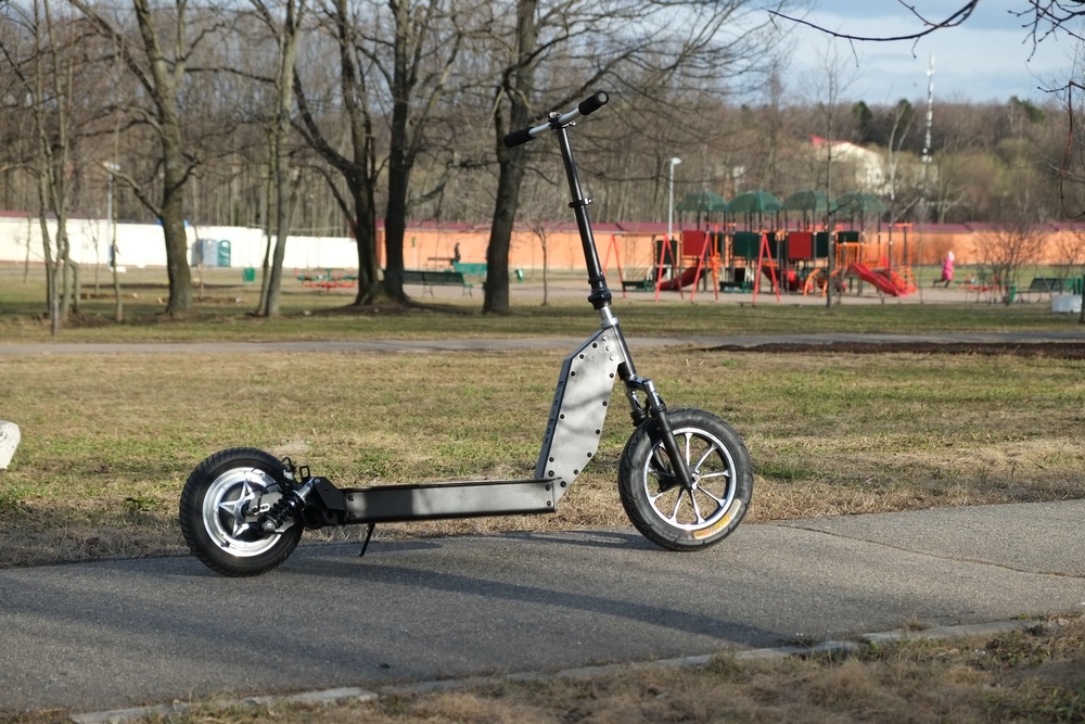

ну коли так, у меня есть еще немного драгоценного времени пока настоящие конкуренты не подтянутся
впрочем, рама минимакса готова, прошедшим летом обкатана, просто желающих ее купить пока недостаточно для получения разумной стоимости комплекта компонентов, произвести который можно в любой момент

А тут все взаимосвязано, он должен выглядеть так, чтоб его хотели купить, внешний вид очень много значит. А плавно изогнуть можно даже в гараже, было бы желание. Не обязательно прям круглый изгиб, можно небольшими прямыми отрезками
Производство, ремонт, тюнинг.
С уважением, Анатолий.
alexboy
да, с внешним видом всем не угодишь
придется предлагать несколько холок, благо минимакс не против
получается холка коня - опция, надоела одна - поставил другую и катай далее

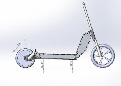

рама самоката содержит 16 элементов, четыре из которых составные
суммарный вес представленных деталей 15,75 кг
Слабые стороны смотрятся так: тяжелый вес, страшный вид, отсутствие внятной идеи для продвижения (понятно, что он нравится автору, но тут в каждой теме свой нефарт нравится автору), запредельная цена.
Сильные стороны выглядят так: минимальная длинна сварных швов, возможна замена материалов на люминь или титан, значительное отличие от других самокатов, брутальный внешний вид, компактный объем в несобранном виде,  возможность самостоятельной сборки по частям....
Учитывая это, если уменьшить его вес вдвое хотя бы, можно иностранцам его продавать - легко по почте отправить, "брутальный самокат из брутальной России", да ещё и в виде кита для самостоятельной сборки.... плюсом, можно впендюрить мощный конфиг....

15.7 кг только за элементы рамы - это ОЧЕНЬ тяжело...
добавить сюда болты, гайки, колеса, батрею и т.д. и это уже нереальный кирпич....
надо что-то с весом решать...
лично для меня самокат должен быть в сборе не больше 15 кг., т.е. на раму не более 5 кг.
п.с. рама телепортатора лайт в сборе с маятников 8...кг весит.

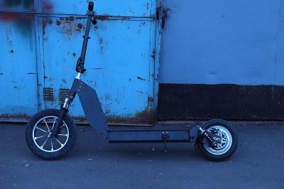

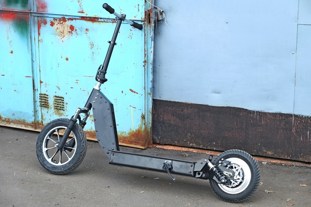

минимакс окрашен теперь полностью, частично разобран, перевезен в москву и снова воссоздан
прошу любить и жаловать
желающих протестировать раму и высказать замечания/предложения прошу ко мне в ясенево, от метро близко
пришло время поставить батарейку и другую электронику, об этом очень скоро
alexboy
поменял 165мм амортизаторы на 180мм, минимакс приобрел законченный вид
осталось подобрать проставочное кольцо и воткнуть батарейку с прочей электроникой
Толян
А можно теперь фото сбоку с нагрузкой в 100кг?
alexboy
сейчас уже совсем темно, итак в сумерках фоткал, чувствительность задрал до 6400
да и нет во мне 100 кг, если только кого-нибудь со стороны попросить
если я правильно понимаю, интересна просадка самоката под нагрузкой
или я не прав?
Толян
Да, интересно положение деки относительно земли с нагрузкой 100+
alexboy
это в большей степени будет зависеть от характеристик задних амортизаторов и вилки, т.е. от их ходов
с установленными комплектующими фотку постараюсь сделать
