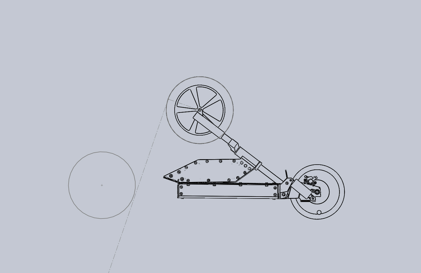

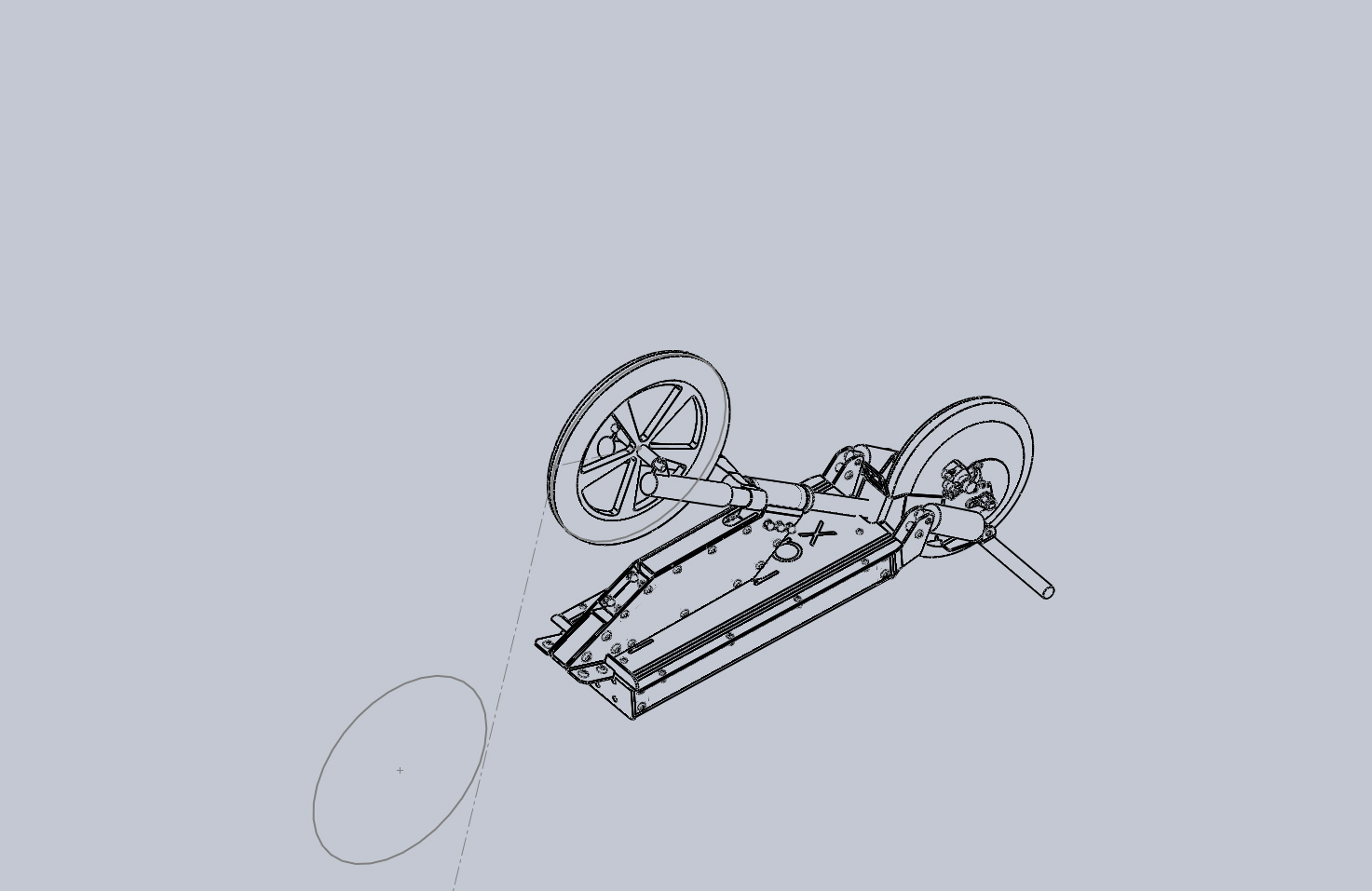

в личной беседе на форуме было высказано мнение, что неприятным ограничением минимакса является его нескладываемость
ну я и сложил, конечно виртуально, потому как смысл такого действа с железом для меня не очевиден
конструкция сильно усложнится, вероятность появления люфтов высока, прибавка веса, а главное зачем, для каких сценариев использования складывать тяжелый самокат
для перевозки в авто можно штатно сломать рулевую трубу и поставить переднее колесо перпендикулярно деке
если и так не влезает, можно открутить три болта крепления рулевого стакана и снять колесо в сборе с вилкой и рулевой трубой
на крайний случай можно, открутив шесть болтов, снять холку коня целиком, разъединив ее от батарейного отсека
да, не оперативно, но вполне реализуемо в достаточно короткий промежуток времени и малыми силами
или я не прав и есть резон в быстром складывании крупного и тяжелого самоката?
Толян
Если не предполагается возить его в ОТ - то быстро складывать как бы и не зачем, а открутив коня - уже в любой багажник полезет

Почему разобранным не получится? От края деки до края колеса какое расстояние?

966 мм

966мм - даже в логан залезет, уж меньше багажник вряд ли есть, высота проема у него 60см, диаметр колеса если будет больше - можно боком положить
