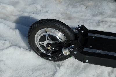

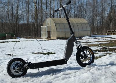

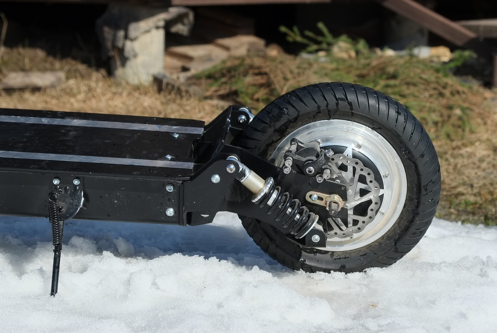

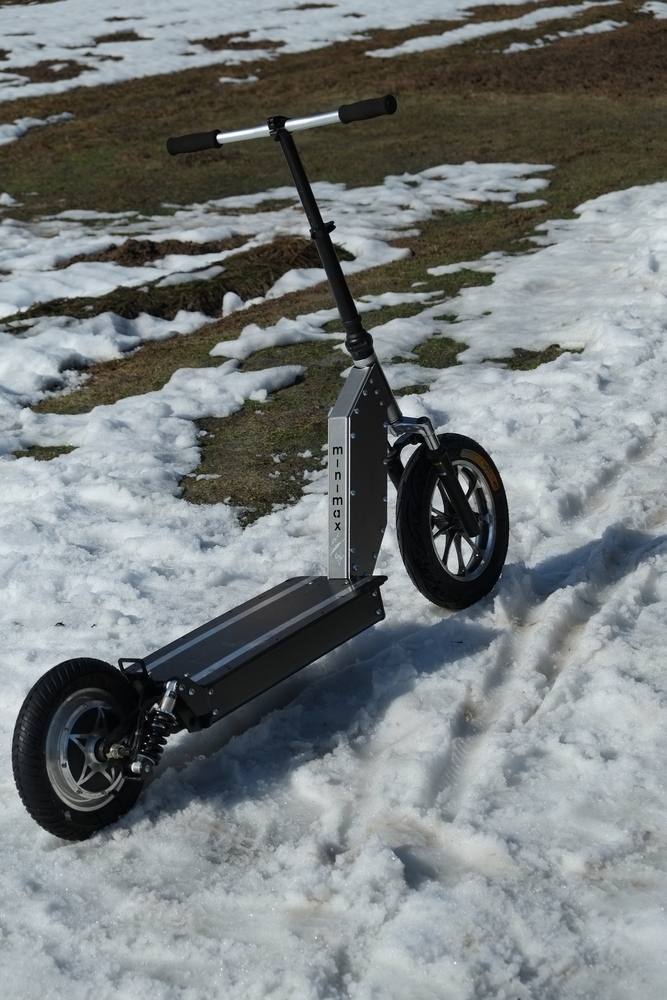

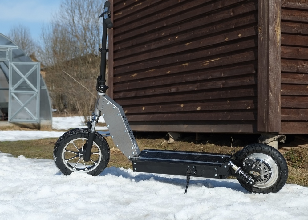

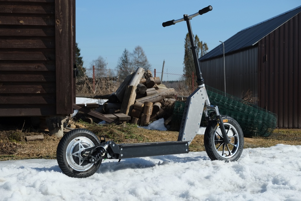

минимакс построен
и готов пойти в серию
на фотографиях выше представлен экземпляр с неокрашенной "холкой коня", прошу простить за внешний вид, красить порошковой краской пару деталей совсем нерентабельно, а уличные температуры пока не позволяют использовать банальный краскопульт
контроллер охладили набегающим воздушным потоком, но проверить эффективность пока невозможно, нужны более теплые погоды и расширенные тесты
буду рад желающим всесторонне протестировать самокат и высказать свои замечания
чтобы минимизировать затраты для заинтересованных, готов изготовить наборы компонентов рамы
окраску, крепеж, колеса, амортизаторы, контроллеры и другие комплектующие каждый сможет выбрать по своему вкусу с учетом моих рекомендаций
живой экземпляр скоро можно будет лицезреть в москве
если найдется не менее 10 готовших рискнуть человек, цена завода-изготовителя будет приемлемой, стоимость единичного экземпляра кусается
прошу обращаться в личное

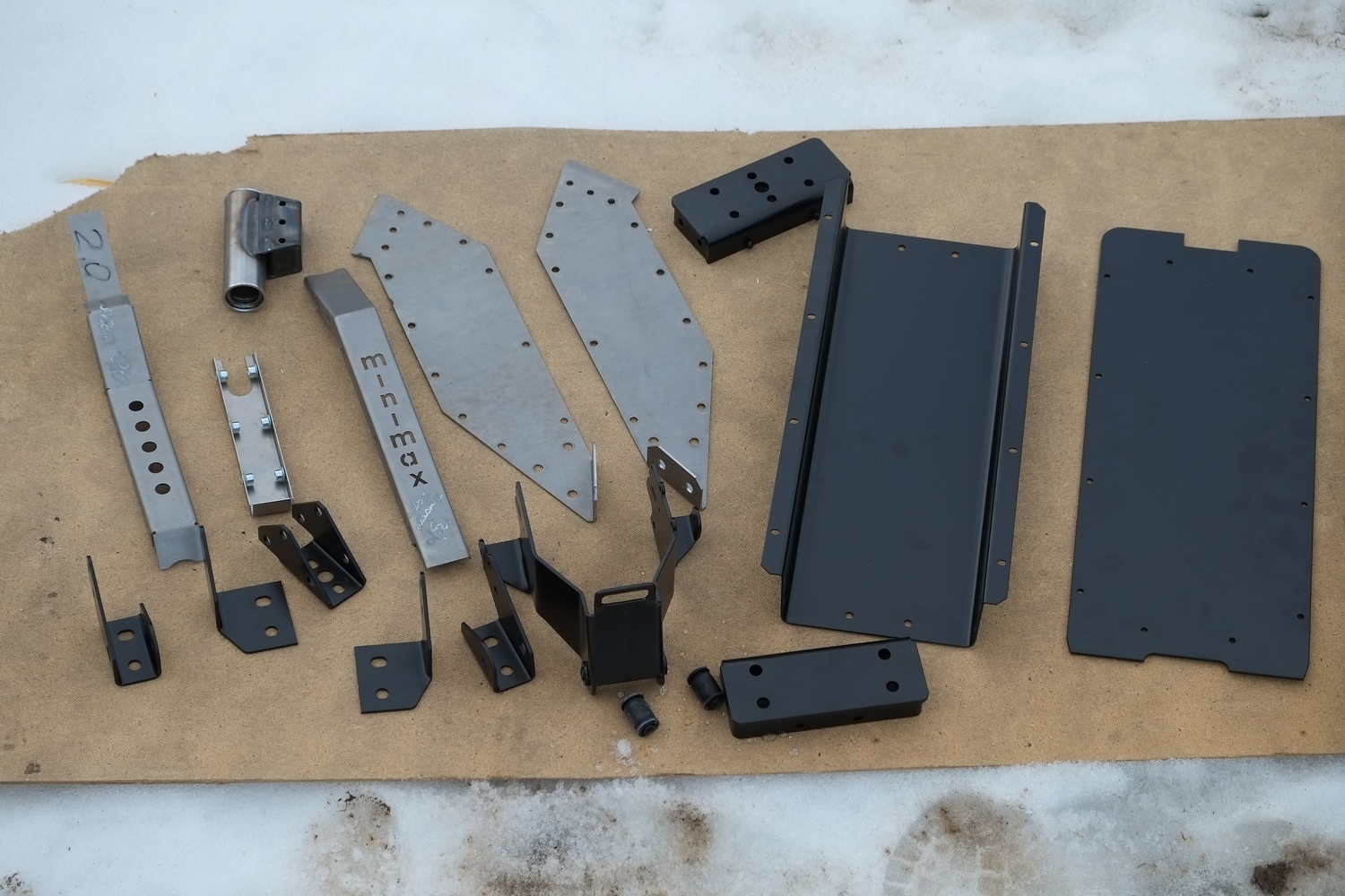

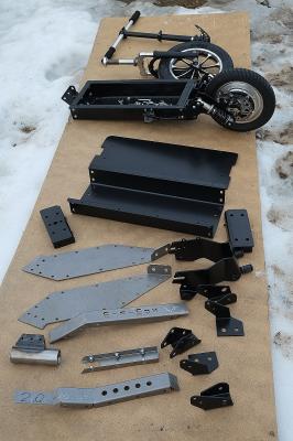

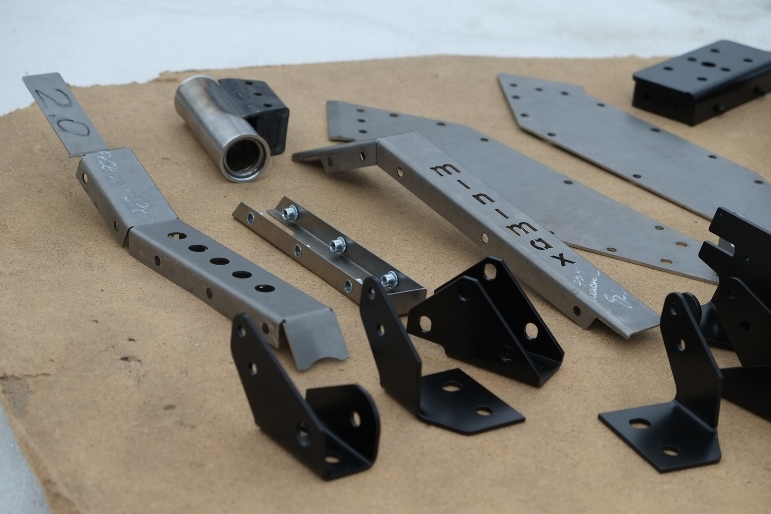

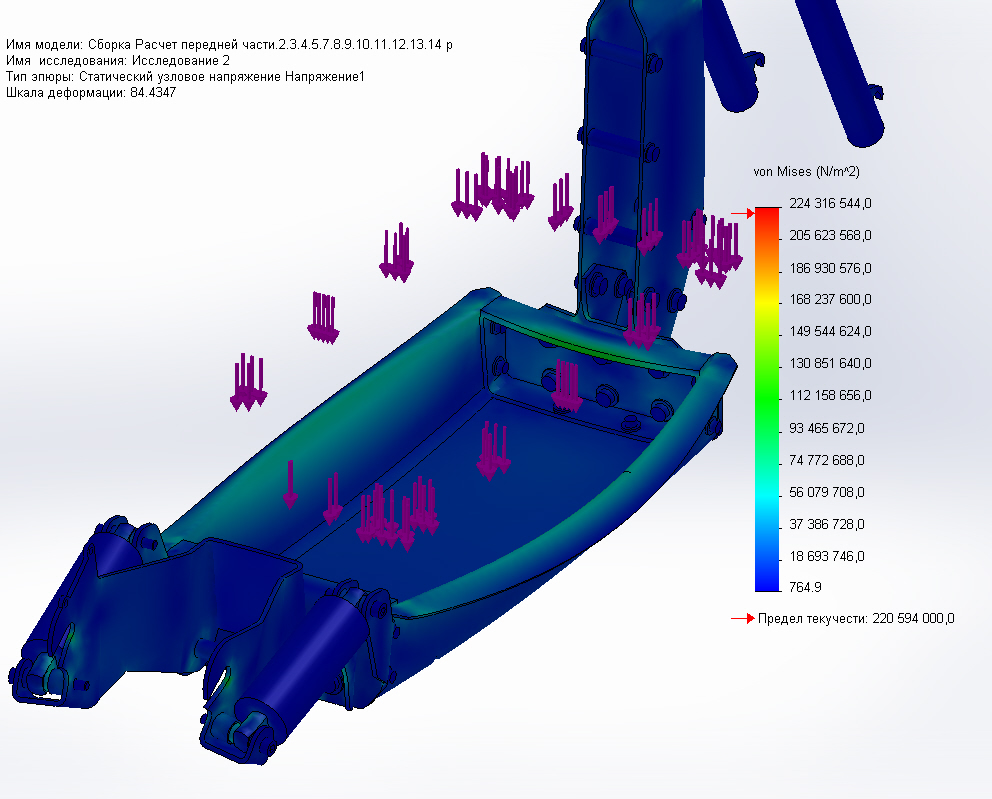

немного технической информации
рама самоката выполнена из листовой холодно- и горячекатаной стали конструкционной углеродистой марок Ст10 Ст20, толщина листа от 1 до 6 мм, дека изготовлена из алюминиевого сплава
рама самоката содержит 16 элементов, четыре из которых составные
суммарный вес представленных деталей 15,75 кг
alexboy
#114

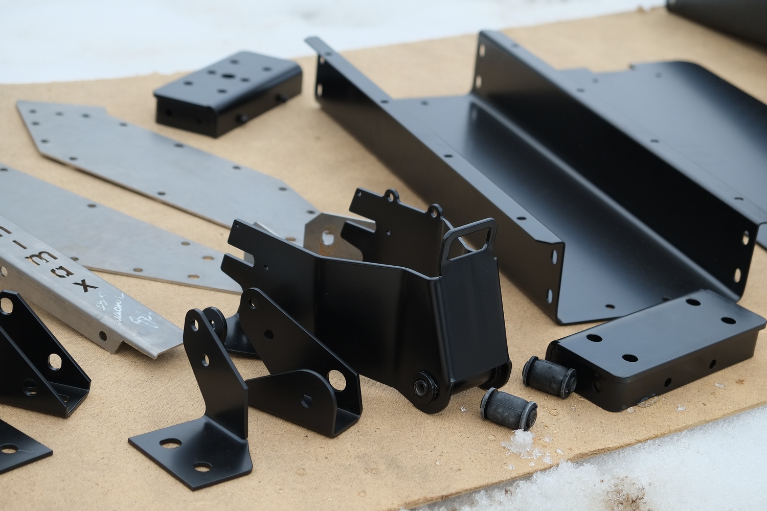

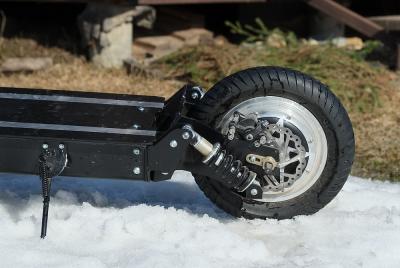

сборка минимакса специальных знаний, инструмента, остнастки и умений не требует
все элементы рамы соединяются между собой посредством болтов/винтов и гаек с резьбой от М6 до М12
сайлентблоки впрессованы в задний рычаг на заводе-изготовителе, рулевой стакан стандартный
для сборки потребуются рожковые/накидные ключи, набор шестигранников, уголок для большей точности
криво раму собрать можно, но придется постараться

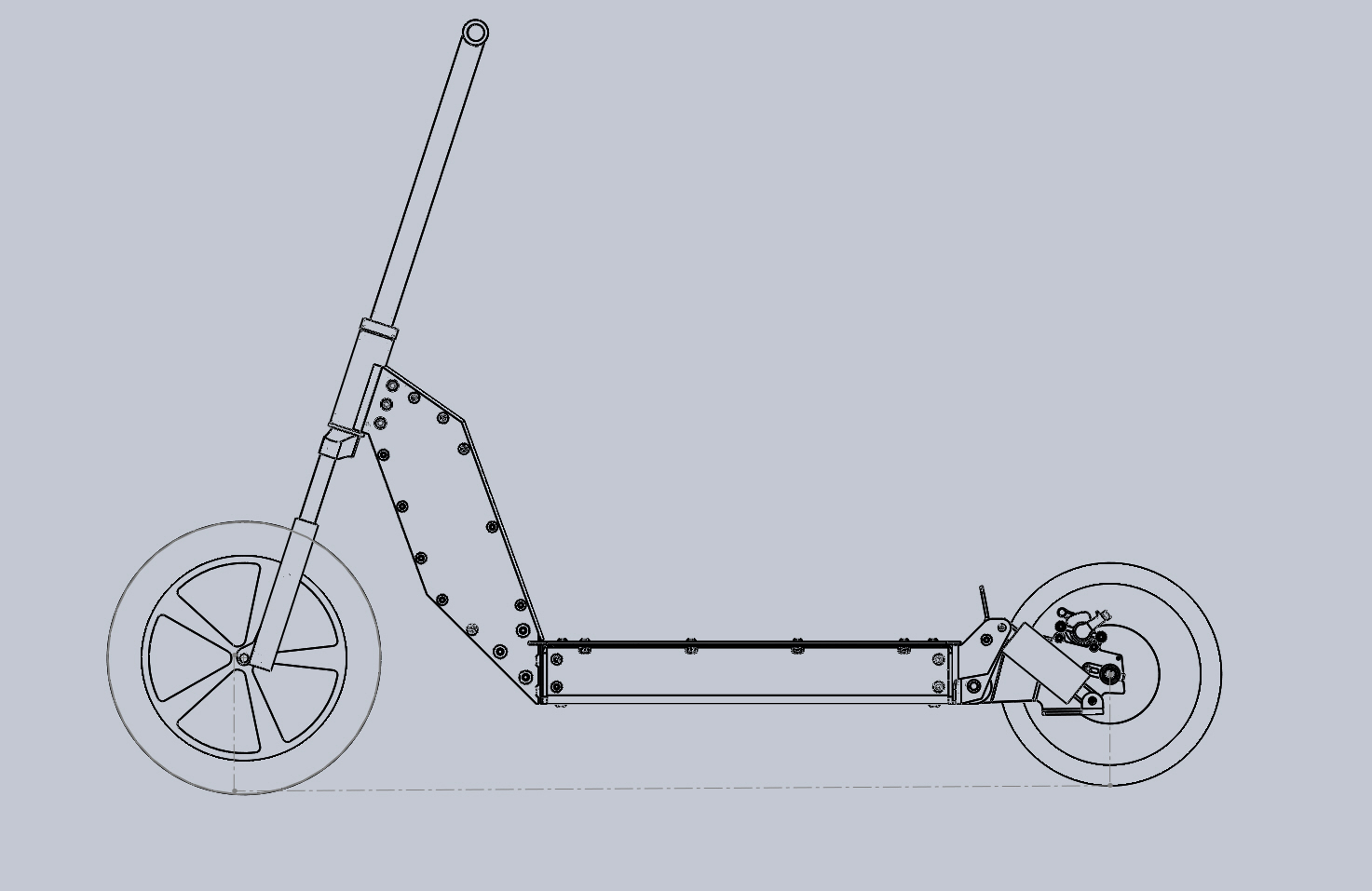

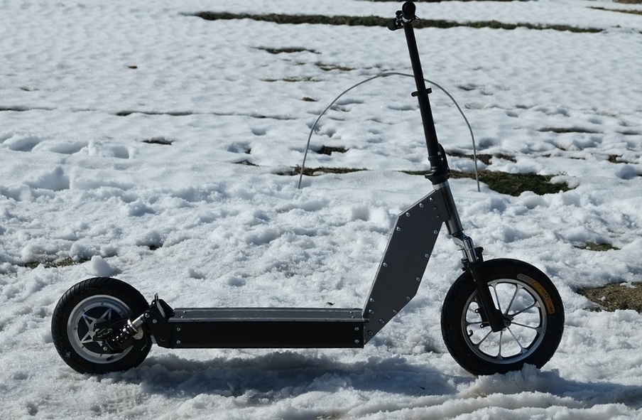

давайте сделаем проще и понятнее для всех
ниже две проекции макета самоката с 16" и 20" вилкой
как можно видеть, при изменении вилки база и клиренс самоката не изменяются (с точностью до вылета вилки)
на этих картинках легче нарисовать желаемую холку коня, чем на предыдущих фотографиях
а после обсудим и я выскажу свои резоны и выслушаю ваши
с этой холкой мы провозились больше года, а она, судя по вашим замечаниям, все еще не идеальна

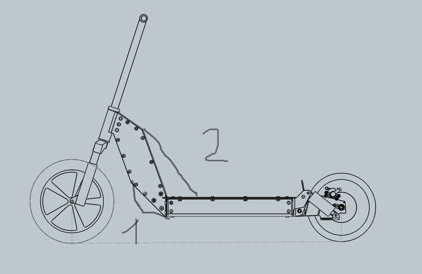

Astagor
Сорри за качество, рисовал на телефоне, элемент 2 возможно многим покажется лишним, но элемент 1 как мне кажется, придаст холке более красивый и надежный вид.
alexboy
принимается; может еще кто-нибудь выскажется?

Цитата: alexboy от 23 Март 2017 в 19:32может еще кто-нибудь выскажется?
Хотя рейк достаточный, для управляемости, трейл съедается выносом оси колеса вперёд. Даже кажется, что он отрицательный. Если так, то управление будет никакое.
alexboy
трейл положителен и для представленного самоката достаточен
больший кастор (а именно он влечет увеличение трейла) приводил к излишним усилиям на руле при повороте и недостаточной маневренности
впрочем, кастор легко изменить малой кровью
поэтому так важен период тестирования
Slider

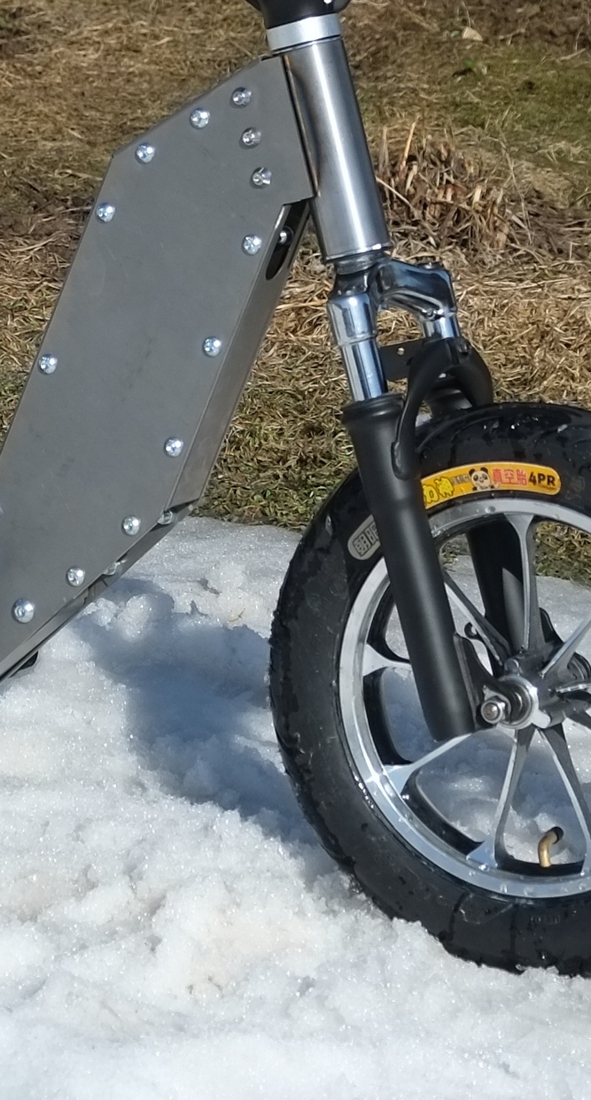

Мне такое крепление "гуся" к деке не кажется надежным и достаточно жестким. Нигде не видел в самокатах использование вертикальных креплений, препендикулярных плоскости деки. По идее короб должен иметь выступ спереди в несколько см и вот на него должен крепиться "гусь" - тогда будет обеспечена нужная жесткость. А так мне данное крепление кажется самым слабым местом конструкции, хотя конечно, так значительно проще.

Как то так я имел в виду:
Плавнее линии выглядят более эстетичными и выступ снизу вперед и сверху на деку под доп крепления будут надежнее

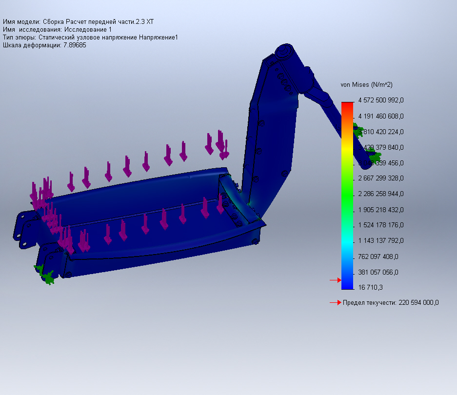

про шею гуся / холку коня
для городской езды на самокате характерны частые торможения вплоть до полной остановки с последующим разгоном
чтобы разгон не вызывал тягостное ощущение (тошноту) для наездника весом 100 кг плюс/минус в колесо нужно подать около 2кВт мощности, другими словами при напряжении батарейки 50В из нее нужно извлечь ток в 40А, пусть и не на продолжительное время
еще бывает езда в горку, здесь 40А могут понадобиться на минуту другую
разговор про контроллер, который начинает сильно греться при таких токах (при 20А и 100В аналогично), и при отсутствии охлаждения транзисторы часто выходят из строя
все предыдущие самокаты не предлагали раздельного размещения батарейки и контроллера, или хотя бы достаточного воздушного охлаждения последнего,
все спрятано в один отсек, иногда разделено тонкой перегородкой
при проектирование минимакса контроллер было решено разместить в холке коня, внутреннее пространство которого достаточно для габаритов 12-ти фетового инфинеона
первый вариант компоновки испытаний не прошел
второй вариант показался сильно громоздким
в третьем варианте был применен волшебный усилитель, он и спас самокат
передняя и задняя заглушка батарейного отсека выполнена из 6-ти мм стали, ее жесткости более чем достаточно, что подтвердили натурные тесты
также на жесткость конструкции положительным образом влияет Z-образный профиль батарейного отсека и крепящаяся к нему на резьбовых соединениях дека
в ранних вариантах минимакса шея гуся упрощенно представляла из себя два уголка, скрепленных между собой болтами через проставочные втулки
эта конструкция надежно выдерживала строго вертикальные нагрузки, но плохо сопротивлялась косым боковым для колеса более 12"
в запасе оставалась только труба
взяли трубу прямоугольного сечения достаточных габаритов для 12-ти фетового контроллера, разрезали ее вдоль на 4 части, к двум широким боковинам присовокупили лапки, а потом собрали воедино, отрезав лишнее и позаботившись о последовательности и удобстве сборки
Толян, попробуйте мысленно согнуть трубу прямоугольного сечения для получения плавных линий
применяемая при изготовлении минимакса технология гибки листового металла плавные линии не предусматривает
для этого нужен штамп или литье, а это для других объемов производства
Astagor, бороду снизу добавить можно, но это лишний вес и спор о вкусах
а о них не спорят, ими наслаждаются
