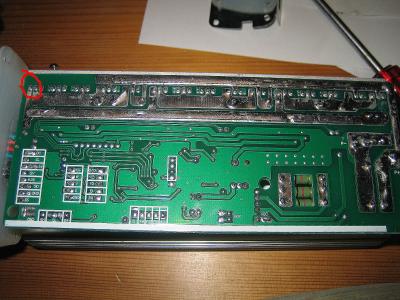

eureur_net
#100
вообщем не из за этого... всё внутри нормально открыл мотор колесо сфотал ... я ж говорю дисковые тормоза при перкосе (тобишь при малейшем сдвиге оси права от лева) начинают сами тормозить и если ось воообще съезжает то полностью блокируется.
тут надо думать что могло пойти не так когда был подключен маломощный трансформатор ...
И почему теперь без нагрузки всё работает, а как только нужно большую мощность передать то сразу горит первый транзистор
может провода тонкие от акума до контрллера? я взял монолитный кабель медный 1.5 мм сечение... ?

Jeca
[user]eureur_net[/user], в контроллере бардак. Колесо генерит токи и они через пробитые феты чудят.
Хотя это врятли, вы же выпаяли и проверили все феты по отдельности. Отключеное от контроллера колесо точно не заедает?

Я не все выпаял а только те которые прозванивались... выпаял проверил есть ли прозвон нету...  заменил...
Подключил контроллер соединил все провода не включая проверил как от педеалей работает... так же как и без контроллера....
Подключаю батарею врубаю контроллер и всё... то что было изначально больше не повторяется... ничего не делаю просто смотрю как на педалях вращаются... но колесо при этом может  и от ручки газа вращается до того как выгорает транзистор... до упора я его не давлю потому что теперь мне кажеться колесо слетело не из за виляния а из за того что контроллер его затормозил....
На той фазе где были погоревшие транзисторы.... падение напряжения между + от 0 до бесконечности растёт... на других сразу бесконечность... между - и фазами на всех одинаковое падение

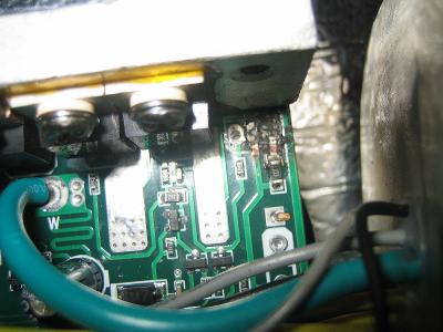

eureur_net
#106
Глюки продолжаются. Усилил брутально раму стальными пластинами терь никуда не денеться.
Воообщем теперь я в полном ступоре после поездки....
Прокрутил на холостых 15 минут замерил все токи посомтрел датчики холла 5 вольт чёрный красный все дела... напряжение прыгало когда колесо пускалось... как и в описании других тем если всё с ними нормально...  покрутил колесо на залипание - не было...  проврил пас... всё ок. ....
поехал кататься в поле тестить.... минут 5 поездил потом дым пошёл из контроллера.... на месте первого выпаенного транзистора выгорела плата...
ездил уже без одного транзистора...
Как контакты могли сгореть если там не было ни транзюка ни КЗ... ? что там воообще могло греться.... выгорел первый контакт ровным кругом....
из строя ничего не вышло можно дальше ездить но опять дымиться.... ну как бы может что то неправильно работает....
В этом плече я поставил транзисторы на 130А...два работают последний коротил всю цепь...убрал Транзистор ... КЗ исчезло... на холостых греються резисторы которые возле конденсаторов стоят 3 штуки мощные...
Главное кружёк такой ровный.... индукционное что то?
