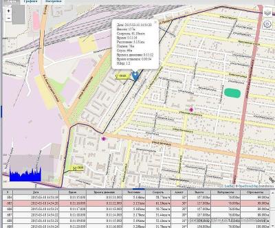

 :laugh: :laugh:На пятой странице мы пришли к спидометру. Говорить что в подовляющем количестве андройдов есть GPS просто глупо.
Хуавей 8500. и Навитель. Пишем трек, и сюда. https://gpx.lisss.ru/
Проще я не знаю.
DIVAS
А как с помощью GPS измерить скорость ХХ..?  ;-)
