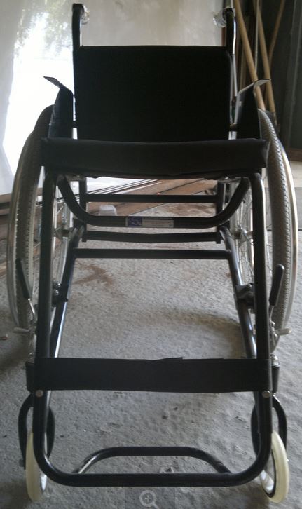

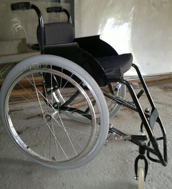

ЗЫ. Женщина с инвалидского сайта прислала фотки своей титановой Катаржины.

Я сильно не углублялся в конструкцию его нынешней коляски, но по-моему она у него скаладная , от того и дышит на ладом.
Т.е. складная уже есть, а нужна на каждый день ездить по квартире нескладная.
Можно действительно её хоть из стальной профильной трубы сварить.

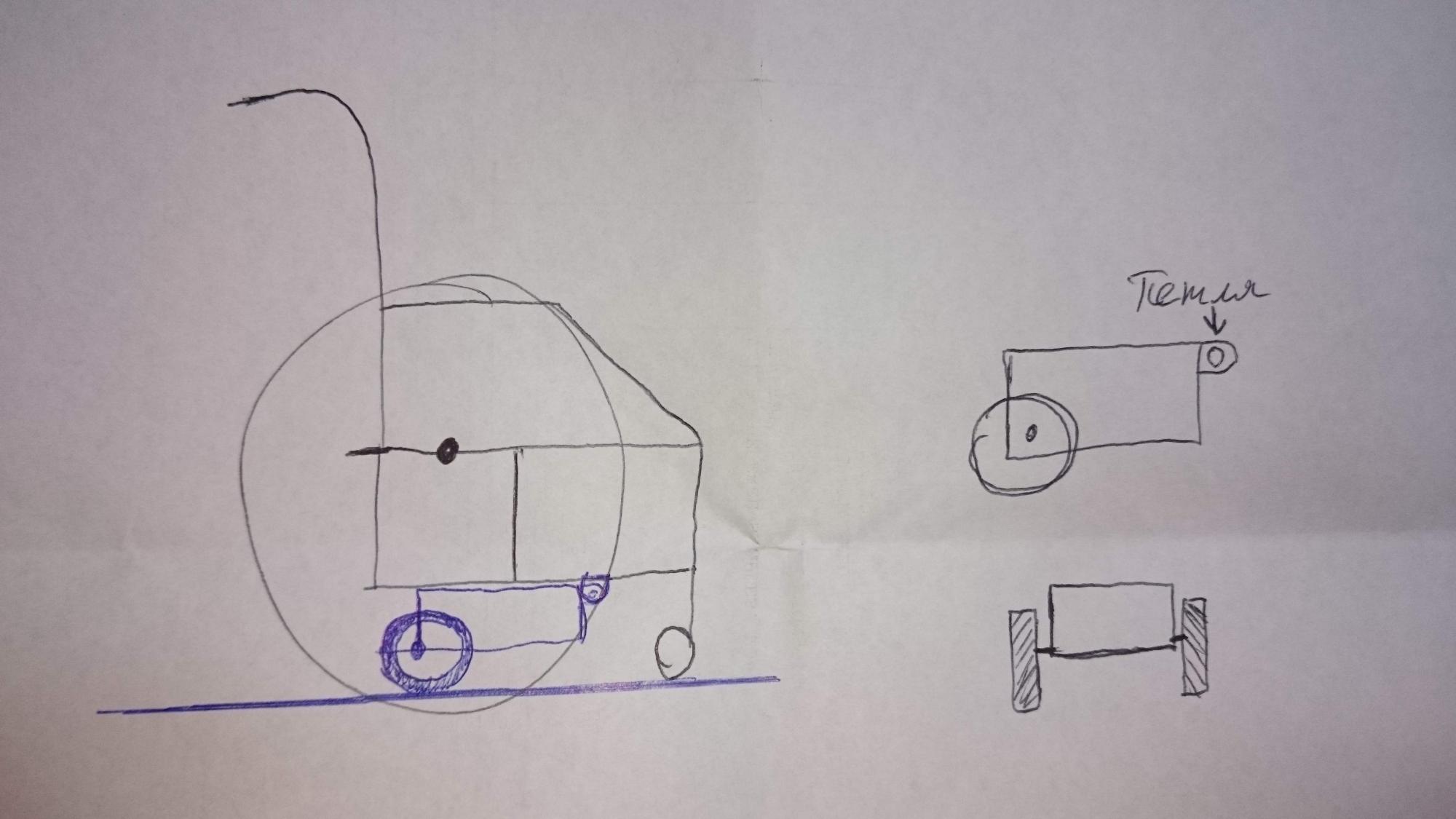

А если делать двухколёсную тележку с прямостоящими колёсами, то она должна ставиться именно под заднюю ось, иначе маневренность будет нулевая - она не то что не сможет развернуться на месте, а вообще едва ли сможет повернуть.
Зато если делать полную 4хколёсную тележку и управлять ею по радиоканалу, то можно не самому ехать к тележке для стыковки, а с помощью пульта подгонять тележку к себе... B-)

zap
Цитата: Dikoy от 12 Сен. 2015 в 06:27
Прижим к земле - весом колёс, корпуса, контроллера и АКБ в блоке.
Очень плохая идея. Проскальзывать будет на счёт раз, имел возможность покататься на электровелосипеде с передним приводом, если на старте не наваливаться на переднее колесо, практически неизбежно "шлифует" асфальт.
Вес, который давит на ведущее колесо, нужен как можно больший. Иначе покрышек не напасёшься, ну и проскальзывание само по себе не очень приятная штука.
Вот, нарисовал примерно как я себе это представляю:
Сначала нарисовал мотор-колёса сзади, но при таком подходе нужно приподнимать задние колёса, а это значит что не будет работать ручной привод. Значит мотор-колёса должны подменять передние колёсики, других вариантов нет.
Батарея на 24В по формуле 6S6P из элементов 18650 на 2.6 А*ч Самсунг будет весить аж 1.5 килограмма и будет иметь размеры примерно 65x100x100мм, разместить на тяговой приставке можно без проблем. 350 ватт*час хватит на весьма длительную работу, при такой низкой скорости.
Моторы подобной мощности должны весить порядка 2-3кг, значит вес приставки будет где-то 7кг + вес рамы, скажем ещё 1кг.
