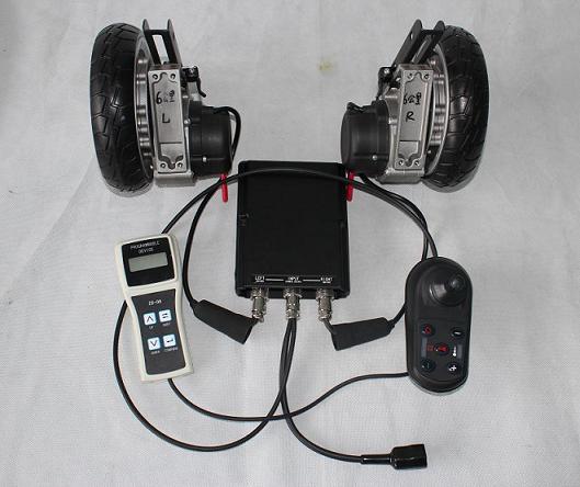

2. дорабатываем и вылизываем проект электротележки [user]DIVAS[/user] на основе МК6 от инвакаре и создаем его.
ок, дивас так дивас.

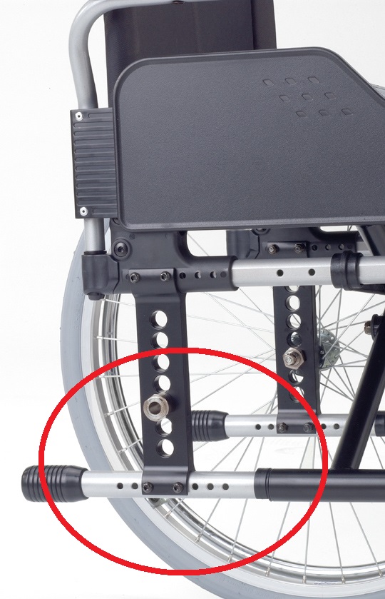

Только учтите, что у этой коляски крест на крест распорки внизу, и ещё ось оборудования для одной руки будет проходить между колёс. Давайте пару дней отложим заказ и подумаем, как вкорячить под неё тележку.

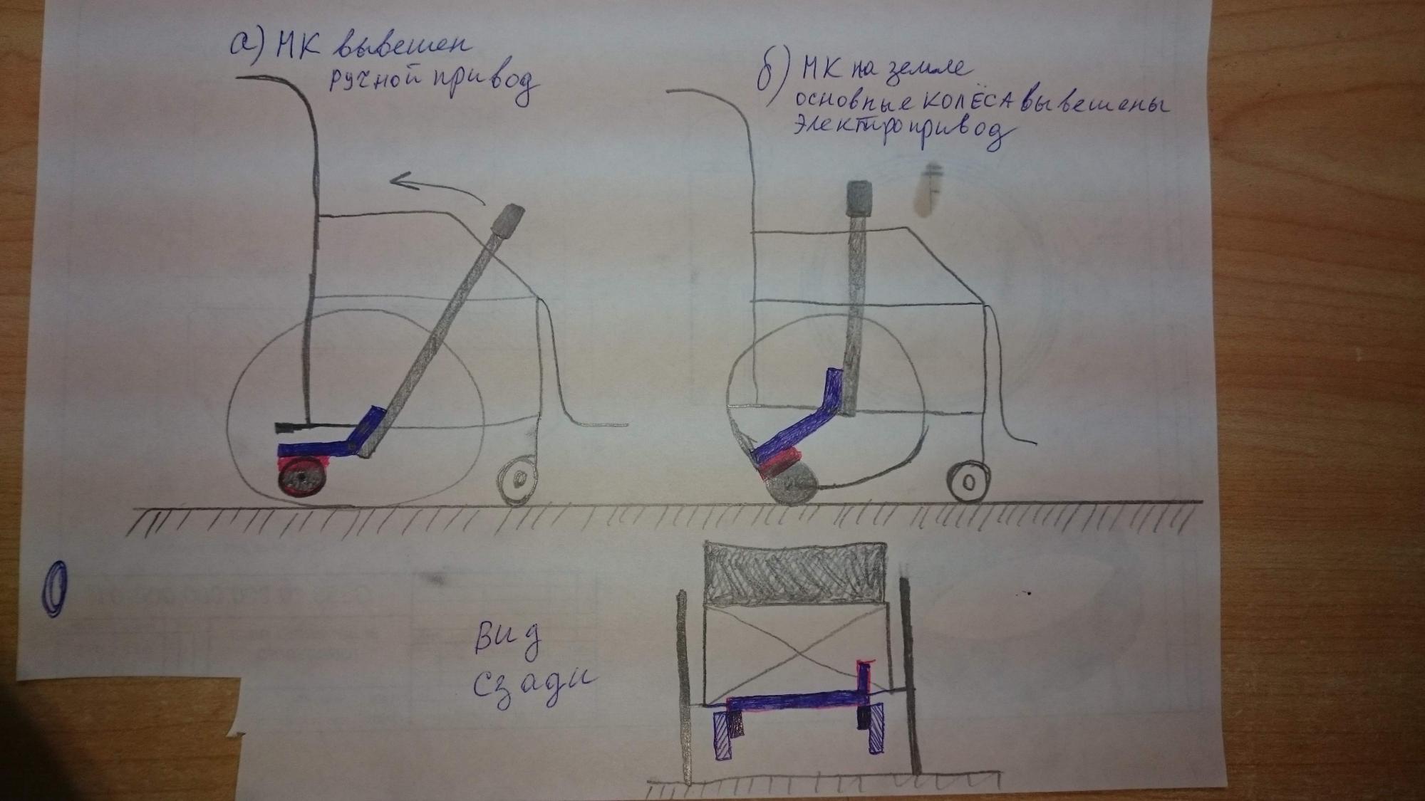

Хоть мы и не развиваем эту тему больше, но таки опишу как мой вариант должен работать, тем более, что я всё утро потратил на изучение колясок на предмет возможности установки сего девайса в них. Жаль, если эта работа просто пропадёт. А кто-то может возьмётся сделать такой образец.
Итак, у меня не одно, а ДВА независимых МК для колясок закреплены на коромысле, идущем под сиденьем. Оба МК находятся на одной синхронно поднимающейся раме. МК максимально удалены от продольной оси для обеспечения устойчивости. Привод рамы от рычага или электроподъёмника, не важно. Это уже частные решения, зависимые от пилота, коляски и ещё кучи факторов.
В исходном положении МК вывешены, то есть не касаются земли. Коляска стоит на штатных 4-х точках опоры и едет как обычно.
В рабочем положении, если рычаг потянуть на себя, МК становятся на грунт, а основные колёса поднимаются над ним и больше его не касаются. Коляска по-прежнему стоит на 4-х точках опоры. Причём даже не обязательно совмещать оси основных колёс и МК в опущенном состоянии (только если ради сохранения заводской балансировки коляски).
Я задам только один вопрос (с)  B-) сфига она перестанет рулиться от джойстика и разворачиваться на месте? Если моменты приходят плюс/минус в те же точки и с теми же направлениями?
Всё будет то же самое, только есть возможность снова поднять МК вверх и получить механическую коляску.
Вес рамы для МК я оцениваю в килограмм-полтора, из алюминия или титана, работа достаточно грубая, найти исполнителя не сложно, оснастка самая простая. Плюс вес конкретных МК, батареи, контроллера (самого обычного для колясок с двумя МК). Примерно 4*2+2,5+0,5=11 кг. с МК на 12 дюймов.  Всё можно закрепить на этой раме и сделать съёмным в сборе.

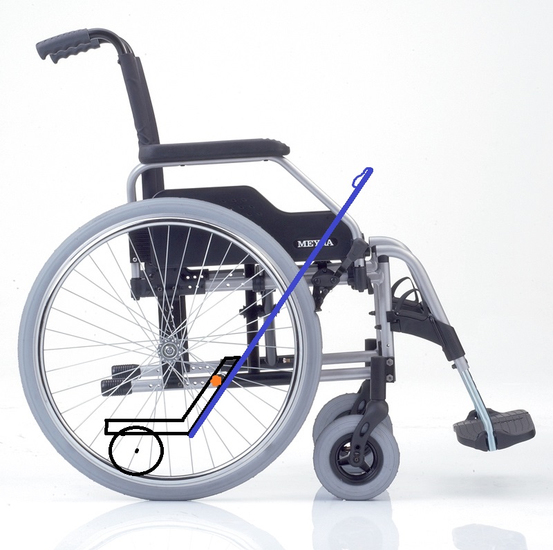

Рисунки рисовал на примере мейра МОДЕЛЬ 1.751 "ОЙРОЧЕР БЭЙСИК". Но и для других аналогичных пойдёт. Смотрел Крошка Ру «Люкс» (легко) и Крошка Ру «Титан» (сложнее).
Сорри за качество художества, но нормального компа с сапром под рукой нет.

Нужно ещё найти техническую установочную документацию на электрокомплект МК6, чтобы примерить как его разместить.
Также нужно подумать о выборе диаметра колёс (насколько я помню, там есть варианты) - нужно чтобы диаметр был не слишком маленьким (чтобы мелкие препятствия не были для них проблемой) и при этом не слишком большим, чтобы тележка с этими колёсами влезла под заднюю ось коляски.
Я, кстати, не нашёл у этой компании МК... Контроллер и финтифлюшки к нему есть, а моторы не гуглятся.
Сколько примерно стОит контроллер и МК у них?

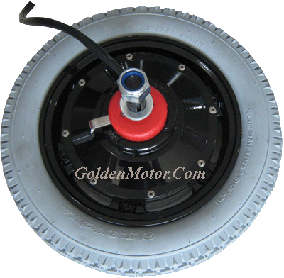

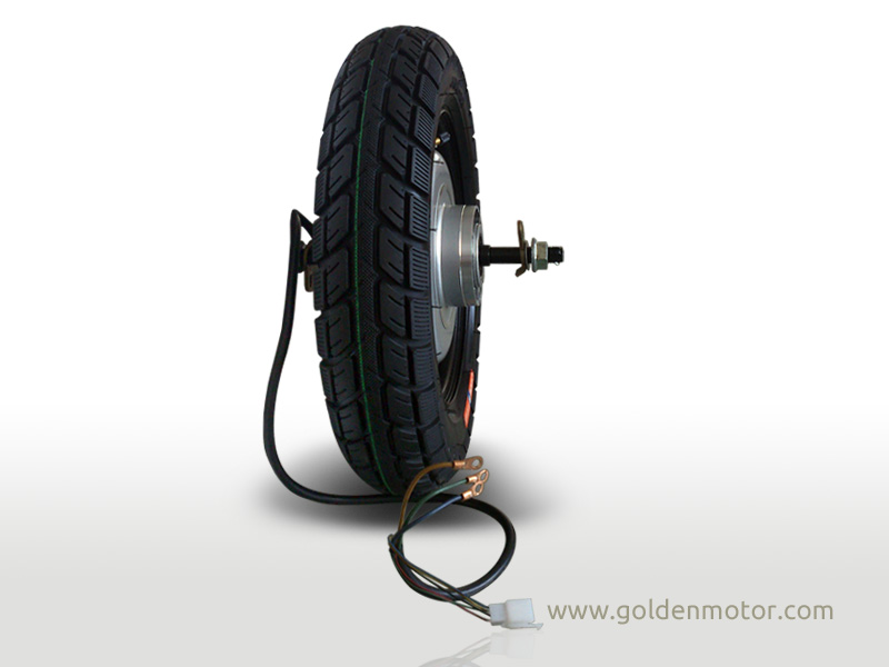

[user]Влад Мак[/user], я поискал МК, легче 3 кг за 8 дюймов не нашёл... Самые ходовые весят 3,5-3,7 кг с шинами.
На трёх языках искал - русском, английском и испанском.
zap
А нафига два мотор-колеса в схеме [user]Dikoy[/user], вполне хватит одного приводного М-К по центру, поднимающегося рычагом.
Рулить можно даже одной рукой, подкручивая колесо (либо быстрее М-К, либо притормаживая).
И всё-таки, я не очень понял, какую идею от DIVAS мы обсуждаем?
С заменой одного из передних колёсиков на мотор-колёсо?

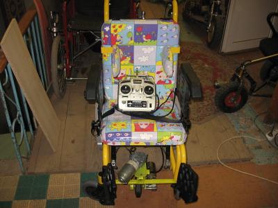

Piramidon
Вот стандартная коляска,
на неё я изготовил, приставку с передним ведущим колесом, управление рулем, вместо руля можно ставить сервопривод с джойстиком, даже, как предлагается беспроводным,
вес всего привода 5,4 кг, устанавливается за несколько минут, можно сделать быстросъем, вместо коллекторника ставится моторколесо. Данная конструкция отработала 4 года.
