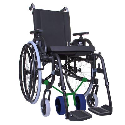

Вот, нарисовал примерно как я себе это представляю:
Сначала нарисовал мотор-колёса сзади, но при таком подходе нужно приподнимать задние колёса, а это значит что не будет работать ручной привод. Значит мотор-колёса должны подменять передние колёсики, других вариантов нет.
Батарея на 24В по формуле 6S6P из элементов 18650 на 2.6 А*ч Самсунг будет весить аж 1.5 килограмма и будет иметь размеры примерно 65x100x100мм, разместить на тяговой приставке можно без проблем. 350 ватт*час хватит на весьма длительную работу, при такой низкой скорости.
Моторы подобной мощности должны весить порядка 2-3кг, значит вес приставки будет где-то 7кг + вес рамы, скажем ещё 1кг.
Можно и одним колесом обойтись, зачем два?

А что если сделать трехколесный вариант тележки, маленькие пассивные колесики заезжают под коляску, одно крупное МК(можно даже сделать из двух МК соединенных между собой, для тяжести и проходимости) находится позади сидения коляски, между большими колесами и слегка выступая за них. Когда коляска состыковывается с тележкой под наклоном, пассивные колесики тележки поднимаются.

DIVAS
Тогда остаётся непонятным, как этой конструкцией рулить.
Если коляска будет стоять на двух своих передних колёсах и на третьем МК сзади-посередине, то рулить попросту нечем.
Если МК сделать поворотным, то система руления будет весьма странная, потому что передние колёсики коляски будут поворачиваться куда им вздумается. То есть, конечно, МК в нужную сторону потащит, но остальное будет ехать за ним более-менее прямо только при движении задним ходом, а при движении вперёд - наоборот рыскать в стороны и пытаться самопроизвольно развернуться. Вспомните тележку из супермаркета - она катится как хочет, она никогда сама не стремится катиться прямо.
Я смотрю, тема регулярно пополняется неуправляемыми вариантами привода. Поэтому постараюсь собрать в кучку разновидности систем управления колёсными тележками и предлагаю всем вдумчиво сопоставить свои идеи с этими системами и тщательно продумать, как будет осуществляться управление направлением движения предлагаемой конструкции. А то половина идей стремится либо к вообще неуправляемой конструкции, которая может ехать только прямо, либо к "тележке из супермаркета", которая едет куда хочет.
Существует три рабочих системы управления направлением движения колёсных "тележек" (подразумевается любая конструкция на колёсах):
1. дифференциальное управление - когда два ведущих колеса одной оси расположены по бокам "тележки" и каждое из них имеет свой привод, который может тянуть назад или вперёд или медленнее или быстрее второго колеса, и именно за счёт этой разницы в направлении и/или скорости осуществляются манёвры. Это самый маневренный способ управления, который позволяет разворачиваться на месте. Обязательное условие этого способа - все остальные колёса, которые не находятся на одной оси с ведущими, должны быть саморулящие (самоустанавливающиеся), т.е. свободно поворачиваться в нужную сторону. В противном случае, при движении по кривой, те колёса, которые не установились в нужное направление, будут скрести по полу боком вместо того чтобы катиться, либо просто не позволят повернуть. Пример: танки и другая гусеничная техника, а также безмоторные коляски с ручным приводом от обручей.
2. Рулевая система с ведущими рулевыми колесами. "Тележка" имеет одно, два или более рулевых ведущих колёс, которые одновременно тянут и задают направление. Направление в этом случае задаётся поворотом руля, то есть рулевых ведущих колёс вокруг вертикальной оси, а не дифференциальным управлением тягой. Даже если тянет только одно из двух рулевых ведущих колёс, направление движения будет задаваться именно углом поворота рулевых колёс на вертикальной оси. Обязательное условие - все остальные колёса должны быть жёстко зафиксированы от вращения вокруг вертикальной оси. Маневренность такого управления несколько хуже, чем дифференциального привода, однако при вращении рулевых колёс на все 360 градусов (или на 180 с реверсом) позволяет разворачиваться на месте. Пример: переднеприводный автомобиль, коляски от [user]Piramidon[/user].
3. Рулевая система с пассивными рулевыми колёсами. Направление в этом случае также задаётся поворотом руля и рулевых колёс, но тягу обеспечивают другие колёса. При этом другие колёса должны быть направлены в одну сторону и не болтаться вокруг вертикальной оси. Маневренность такого способа управления наихудшая, поскольку при повороте рулевых колёс больше чем на 70-85 градусов они почти блокируют работу приводных колёс "тележки". Развернуться на месте с таким управлением невозможно. Примеры: велосипед, заднеприводный автомобиль.
Если кто-нибудь знает ещё системы управления колёсными тележками, не являющиеся гибридами и подвидами этих трёх - пишите - проанализируем и дополним список.
А из этих трёх систем для инкара подходят только первые две, потому что необходимо иметь возможность развернуться на месте.

[user]DIVAS[/user], ок, давайте тогда вернемся к вашей первой идее(полный подъем коляски) и будем ее развивать и дорабатывать.
DIVAS
Так в общем-то это и делаем, только продумываем разные варианты - на тележке можно реализовать кучу разных колёсных конфигураций и способов управления. Можно поднимать и всю коляску, и только заднюю часть - это не сильно принципиально. Только в одном случае на тележке нужна вторая пара колёс (саморулящих), а в другом - не нужна. Также разные механизмы стыковки.
Вот, кстати, и привод для подъёма тележки нашёлся. Ход 100мм, грузоподъёмность 90кг. Повесить на рычажный механизм, и как раз будет что-то порядка 50мм и 150кг. Впрочем, ближе к делу можно подобрать и более подходящий актуатор - на Алиэкспрессе этого добра навалом разного.

Claw777
ЦитироватьМожно поднимать и всю коляску, и только заднюю часть - это не сильно принципиально
Вообще-то, принципиально, если поднимать лишь заднюю часть, сидение наклонится вперед и мне будет неудобно сидеть.
Мне кажется, будет оптимальным принцип погрузчика с платформой: подцепил, поднял вверх, задвинул назад, зафиксировал.
zap
Задние колёса поднимать нельзя, иначе в случае исчерпания заряда батарейки руками ездить будет невозможно без снятия тяговой приставки!
Поэтому единственный рабочий вариант - приподнимать только передние колёсики, как я уже писал. Несильно, лишь бы передние колёса не скреблись по асфальту.
Два ведущих колеса позволят использовать готовую электрику для коляски с маленькими мотор-колёсами.
Одно ведущее колесо с сервоприводом поворота потребует разработки собственного контроллера.
Всякие чудо-тележки четырёхколёсные это бестолковое утяжеление.
