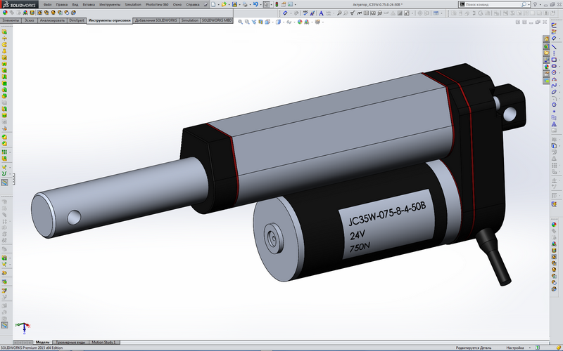

Зато быстросъёмное. Пока оно едет на электричестве, его масса никого не волнует. А когда нужна лёгкость, то всё лишнее просто отстёгивается и остаётся дома.
Ручной привод одновременно с электрическим не нужен. Поэтому при разряде батареи необходимо и достаточно иметь две возможности:
1. поднять тележку, чтобы ехать на ручном приводе до места зарядки тележки
2. отстыковать тележку, чтобы воткнуть её на зарядку и продолжать движение на руках без неё.
Всё это нужно реализовать в механике, чтобы оно было независимым от электрики. В частности, можно сделать штатный способ стыковки-расстыковки на электроактуаторе, но при этом сделать параллельно аварийный ручной подъём и сброс.
Ппц какой-то. Вам если дать спроектировать ложку, вы и туда актуаторов с колёсиками навешаете.
Озвученная проблема решается естественным образом безо всяких актуаторов.
К чему усложнять и без того непростую задачу? Это самый верный способ загубить проект на корню.

[user]DIVAS[/user], Поэтому вы начинили концепт механическими свистоперделками ? по видимому вы  недостаточно хорошо представляете,
чем это обернется, если бы у вас было чуть побольше опыта в решениях подобных задач то осторожнее бы воспринимали намерения и предложения начинить платформу различными наворотами, потому что за тем или иным узлом может стоять не один десяток часов проработки,и отнюдь не по пару часов вечерами после работы, и на практике может  и выяснится что решение хотя и возможно, но имеет низкую практичность или надежность при очень реальном увеличении бюджета.особенно когда процесс будет запущен, тут легко может возникнуть щекотливая ситуация,  что придумали, заказали, сделали, получилась ерунда, кто понесет ответственность ? типа проект общественный, денег никто не взял,  все старались на добровольной основе, на выходе получилось говно, бюджет освоен. процесс перманентного изобретательства запущен, но доводить его уже будет некому в случае возникших  проблем от желания напихать сразу всего и везде, самодельного нового и непроверенного, все слились :) с фирмы, особенно которой дорога своя репутация по крайней мере есть надежда вернуть часть средств или  устранение дефектов.
но если в деталях, то предложенный по ссылке китайский актуатор я держал в руках, дешевая китайская поделка, пригодная разве что ворота открывать или форточки раз в день, в теплом отапливаемом помещении, и весит более 600г одни дырки чего стоят вместо шарниров, хоть бы втулки предусмотрели,  и размеры явно не в контектсе коляски,точнее все это есть, но ценник начнет отличатся в разы. я даже оцифровывал в свое время похожую модель, решение зарубили, в пользу гидравлики, в 5 раз дороже  :-D

[user]FX_888[/user], Предлагаете установить гидравлику..?  :-D
Даже если я предложил избыточно сложное решение, оно по крайней мере имеет шансы быть изготовленным, работающим и вписывающимся в требования по весу.
Есть ли в этой теме другие решения, которые реалистично изготовить без привлечения космических технологий, которые при этом будут работать и впишутся в вес? Я таких не увидел.
Если у кого-то есть другие уже придуманные, реалистичные в изготовлении, работоспособные и вписывающиеся в вес варианты - предлагайте, развивайте, и т.п.
А китайский актуатор можно и не ставить. Или поставить вариант получше. Вообще, я его привёл для примера. Всё можно сделать на механических рычагах, но тогда в некоторых случаях нужно будет силовое воздействие на эти рычаги.
