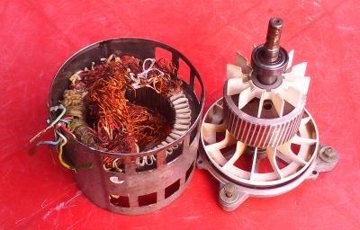

А вот по двигателю принято решение попробовать мотор от стиральной машины "Вятка-автомат", коих можно найти достаточное количество на сетевых барахолках.
Параметры двигателя такие:
Размеры двигателя:
площадь одного полюса статора 5*55мм = 2,75см.кв
площадь 48полюсов(пазов) = 132см.кв.
диаметр ротора 98мм
глубина паза под намотку 17мм(фактическая 15мм с учетом изоляторов и башмака), ширина паза наружная 6мм, ширина паза внутренняя 4мм, выступ-башмак 1мм (скос на 1,5мм).
диаметр двигателя (бандаж-сердечник) 160мм
воздушный зазор между ротором и статором примерно 0,3мм
Весит двигатель 9,5 кг.

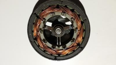

Двигатель в процессе раздербанивания:

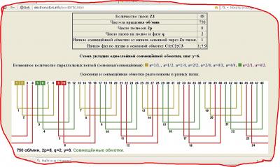

Мотаться будет в "славянку" по этой схеме:
Параметры намотки: рабочее напряжение 120 вольт, площать провода под намотку 10мм2, одна обмотка 4 витка.
рабочие токи: номинал 80 ампер, в пике до 200 ампер.
Соединены обмотки будут так:
Планируется частотное управление от 0 до 400 герц, ожидаемая обороты от 0 до 6000 об\мин. Момент как получится по результатам измерений.
В тему призываются гуру-асинхронники для обоснованной критики, прогнозов и рекомендаций.

[user]iseman[/user], Имею ввиду 4 витка,расчет эмальпровода.Как делался расчет,с каких данных?Со старой обмотки,так там одна фаза намотана так,а две других вот так,не вариант.По железу значит...И четыре витка это не 120 вольт.Потому что,когда пересчитываешь с 380/220 на 220/127 там провод толще,но на ...не настолько.
TOM
[user]iseman[/user], ротор останется без переделки?
iseman
Старые данные брать бессмыслено, там двухфазная обмотка, да еще две скорости, даже не вникал как намотано, сразу рубить начал.
На 380 вольт со звездой выходит 30 витков. Дальше по формулам с сайта http://electromotors.info/ - снижение вольтажа, повышение рабочей частоты до 200 герц, вышло приблизительно 4 витка. Поиграйтесь, с формулами, достаточно интересно. Это все в первом приближении, не хватит момента - добавим витков. Может имеет смысл начать с 5 витков.
Сечение взято из соотношения 8 ампер на 1 квадрат, при хорошем обдуве - это нормальные токи, крыльчатки в моторе хороши, окна для вентиляции опять же большие.
Вообще думаю, намотать ПУГВ-1мм руками, проверить на стенде на малых токах, а потом уже и эмальпроводом с лаком.

В вашем случае надо было подсчитать общее количество витков на одной фазе и делить на 2 примерно и это количество равномерно разделить по пазам .
