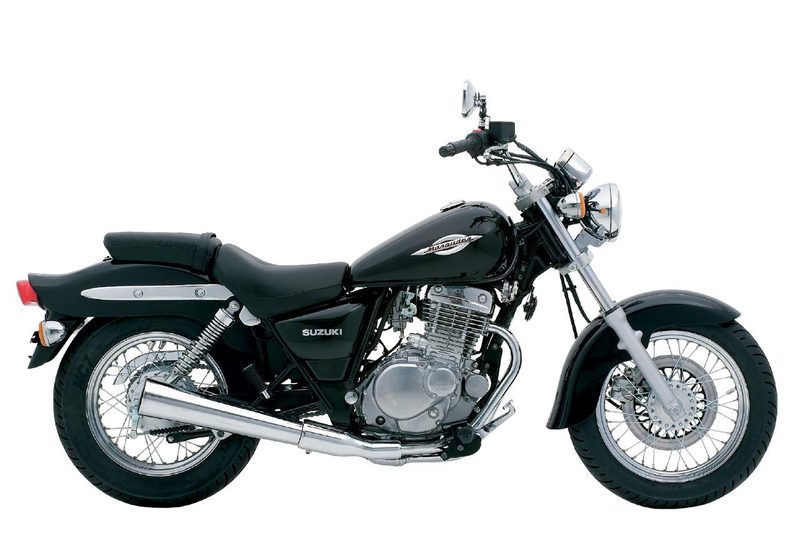

Очень вкусное постоянное предложение есть по контроллеру sevcon gen4 http://www.ebay.com/itm/Sevcon-Gen4-72-80-350-/261970876698?pt=LH_DefaultDomain_0&hash=item3cfeae591a такой же стоит на мотоцикле zero s, они там похоже целый контейнер их продают, 2010 года выпуска неюзаных.
Вопрос только в программировании - нет ни кабеля ни программы, ни инструкции, продаван тоже ничего не дает. Теперь в раздумьях.
А донор определен - легкий 250 кубовый крузер. Как раз для электричек - низкая посадка, гордый взгляд, можно неспешно ехать, экономя энергию.
А при случае и рвануть на светофоре, хочется получить 5-6 секунд до сотни на разгоне, в отличии от 14-15 секунд в штатном двигателе.

[user]iseman[/user], а какова масса донора и его мощность? 250 кубов это ведь примерно 12-15кВт, думаете хватит этой крохи без переделки ротора(на медный)?
iseman
Донор уже есть - suzuki gz250. 137 кг. такому для крейсера на 90 км\ч хватит 8-9 квт мощности.

Без движка и доп. оборудования вес донора будет на 30-40 кг меньше. Вроде бы неплохо.
