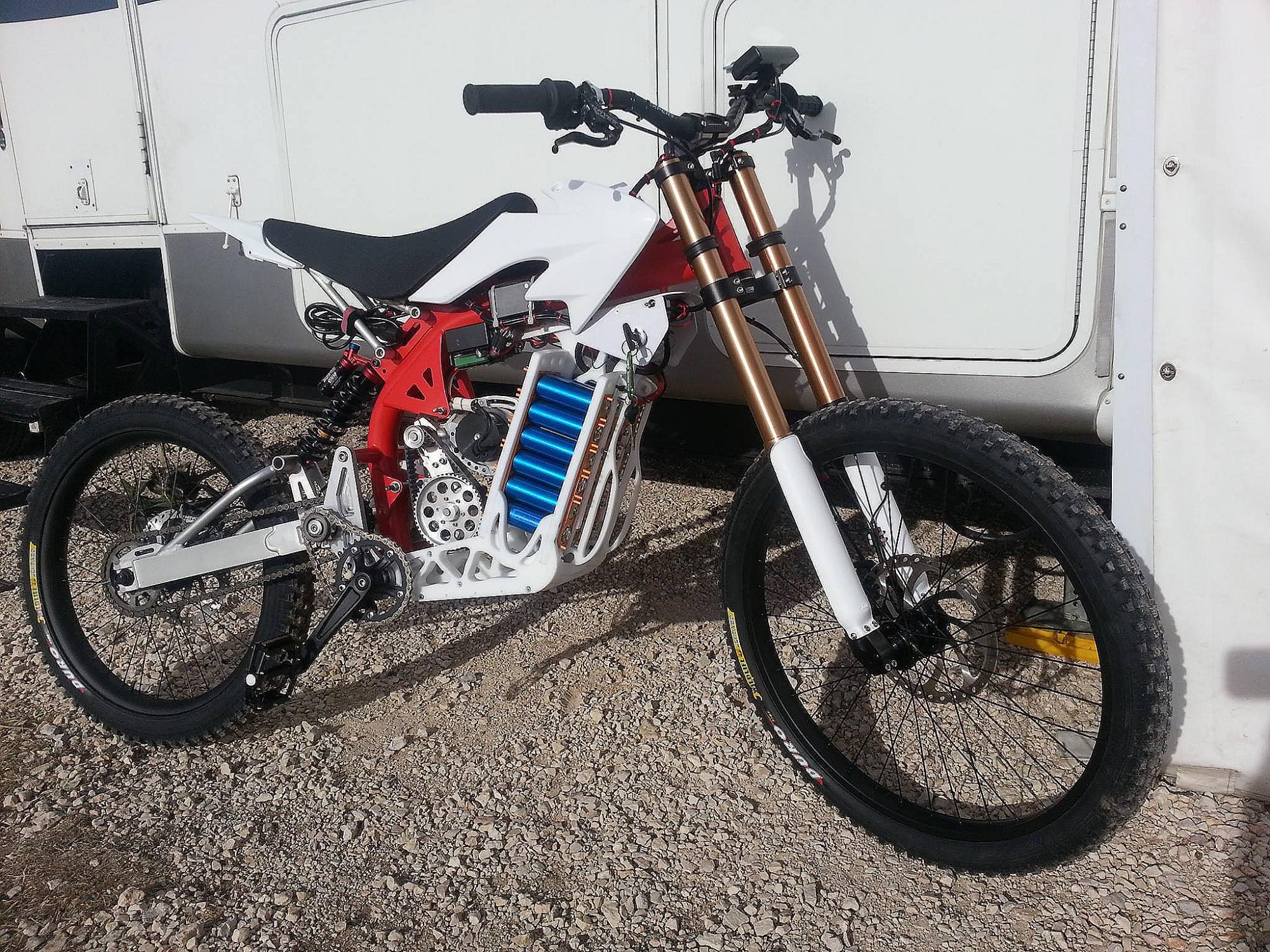

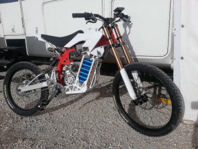

cncfreak
кстати в моей копилке вот такой еще вариант завалялся ))
похоже на раму ттр125.
А подробно про него где можно почитать?
ferum
[user]sergek1985[/user], motoped    погуглите.
