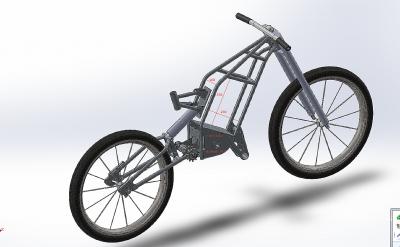

Рама для электромотоцикла
Автор sergek1985, 18 Июль 2015 в 00:21
ferum
[user]Dragon[/user], Материал и вес рамы вы знаете? Поделитесь. В цену входит аккумуляторный бокс?
И по задней подвеске, это полностью оригинальная идея, или где то такое работает?
Dragon
[user]ferum[/user], материал сталь. массу могу уточнить. Боксы аккумуляторные отдельно. Подвески есть такие, но пример сразу не скажу.
Q128F, 500Вт, 36В. LiFePO4 48В, 10Ач.

Рама прикольная, и решения очень интересные. В общем красота, но эндуро означает выносливый, а это шоу кар больше.
Показалось алюминий, за сталь и необычность, наверно норм цена.

Зеро проще и быстрее, но дороже раза в два:) 16 кВтч LG D1 стоят 370 000. Контроллер+мотор+донор+мелочевка+работа - попробую в 300 000 уложиться.
Голая рама за 65 000 -  не дешево.
Irbis TTR 125-рама стоит всего 4 000 руб.
Буду выбирать между Irbis TTR 125 и Yamaha YZ85.
Оба легких - в пределах 70.
Ходовая значит весит 45-50 кг.

Размеры оптимальны для быстрого передвижения на двух колесах, к этому пришла эволюция мото. Мне вот не понятно, как можно рассчитывать сделать лучше и легче на основе рамы, построенной совершенно для других целей. Там был бюджет и разработка, и я не верю, что в гараже можно сделать лучше. Другое дело, что по ссылке уже какой то франкенштейн с непонятными крышками аккума, и реальная цена такого живого мота выше, только в этом случае есть смысл переделки, бюджет.

и сделать проще простого. только я бы вместо труб дрыщавых, полностью отфрезеровал раму из алю. бокс акб придает жесткость раме.

Если хочется, надо делать! Иногда процесс интересней результата. Все спорты с хребтовой рамой, найти не дорогого донора не сложно. Но емкость будет ограничена общими габаритами.

Сейчас изготавливаем стапель вот для такой рамы МД. Есть вариант чертежей под мотовариант . Рама может быть готова к сентябрю. В августе будет вело вариант  ....Описание начинаю вот в этой теме https://electrotransport.ru/index.php?topic=27728.msg598917#msg598917
Для проектирования варианта моторамы ,главным вопросом для нас явл. размеры батарейного отсека. Какие пожелания будут по этому параметру?
