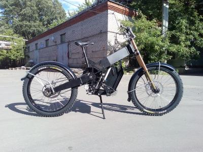

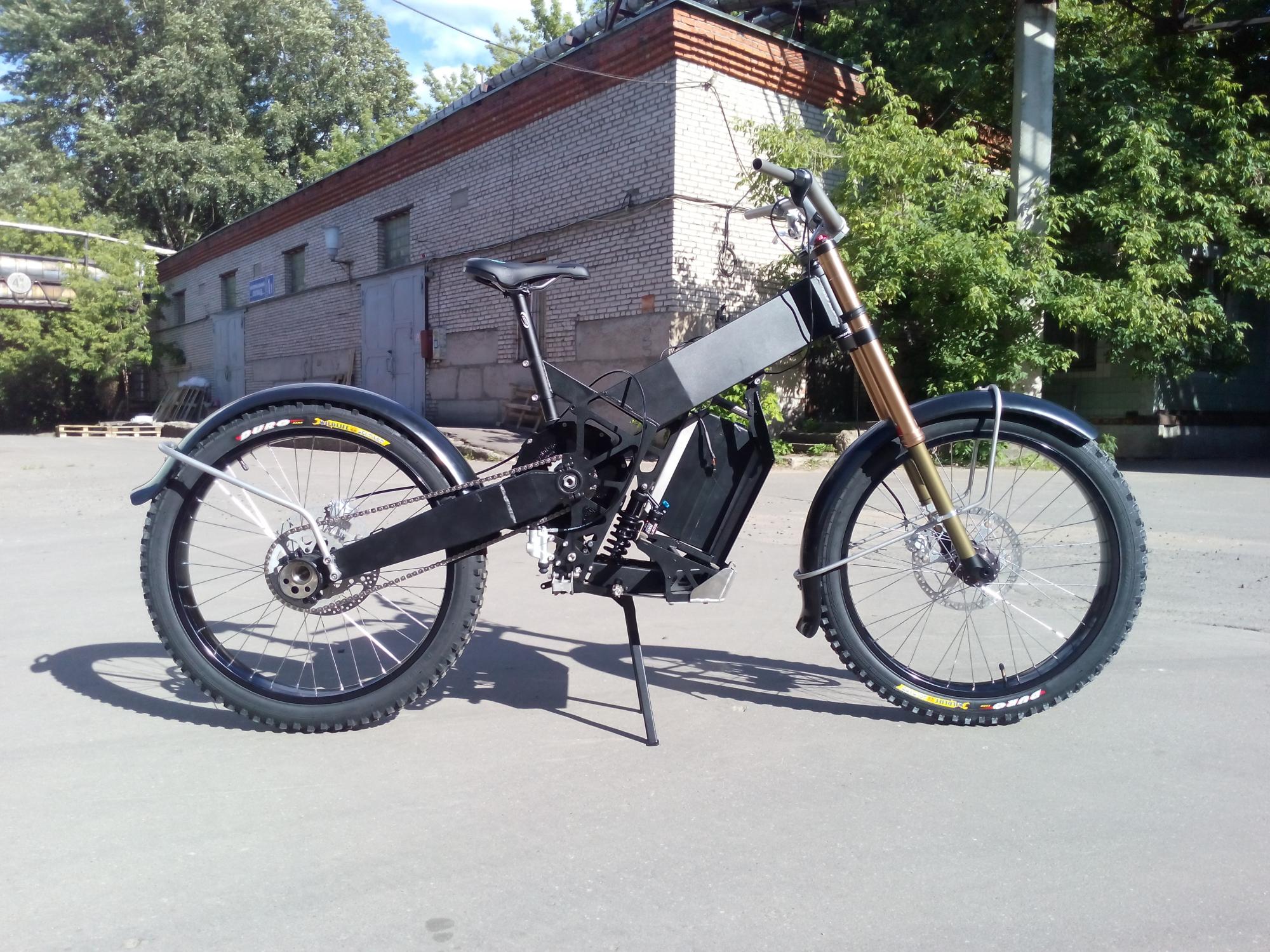

Igor154
Если для эндуро, без экстрима, вот такая рама, у меня пару лет, зимой на шипованной,
вообще удовлетворяет
DragonTM
[user]Igor154[/user], и какого размера там аморт и вилка лезут?
Igor154
Вилка обычная DNM USD 8 , аморт любой eye-to-eye length 220mm , у меня стоит DNM Burner-RCP3 .
DragonTM
[user]Igor154[/user], и о каком мото-эндуро на аморте 220мм (как понимаю это расстояние по осям, а не ход) может идти речь?
ferum
[user]DragonTM[/user], это 160- 180 мм хода заднего колеса с приемлемой рычажностью. С учетом, что нету гири в колесе, вполне себе эндуро. Именно столько хода у эндуро великов.
FX_888
а кто мешает поставить амортизатор 240мм ? это тоже стандарт, или любой другой длины и задрать задницу еще мм на 30 как и хода прибавить до 210-250мм
важен не размер амортизатора а рычажность, а тут она в наверняка в среднем ( так как прогрессия наверняка есть) не превышает 3.5 и рама спокойно примет амортизатор любого возможного размера с ходом штока 65-80мм тут с вилкой нюансов больше, потому как  203мм в пределе и маловато жесткости пружины учитывая что это  давно не велосипед. бонусы DNM это малый вес по мопедным меркам, любые мотоциклетные решения
будут в два раза тяжелее
Igor154
Так на то прогрессия есть ))
