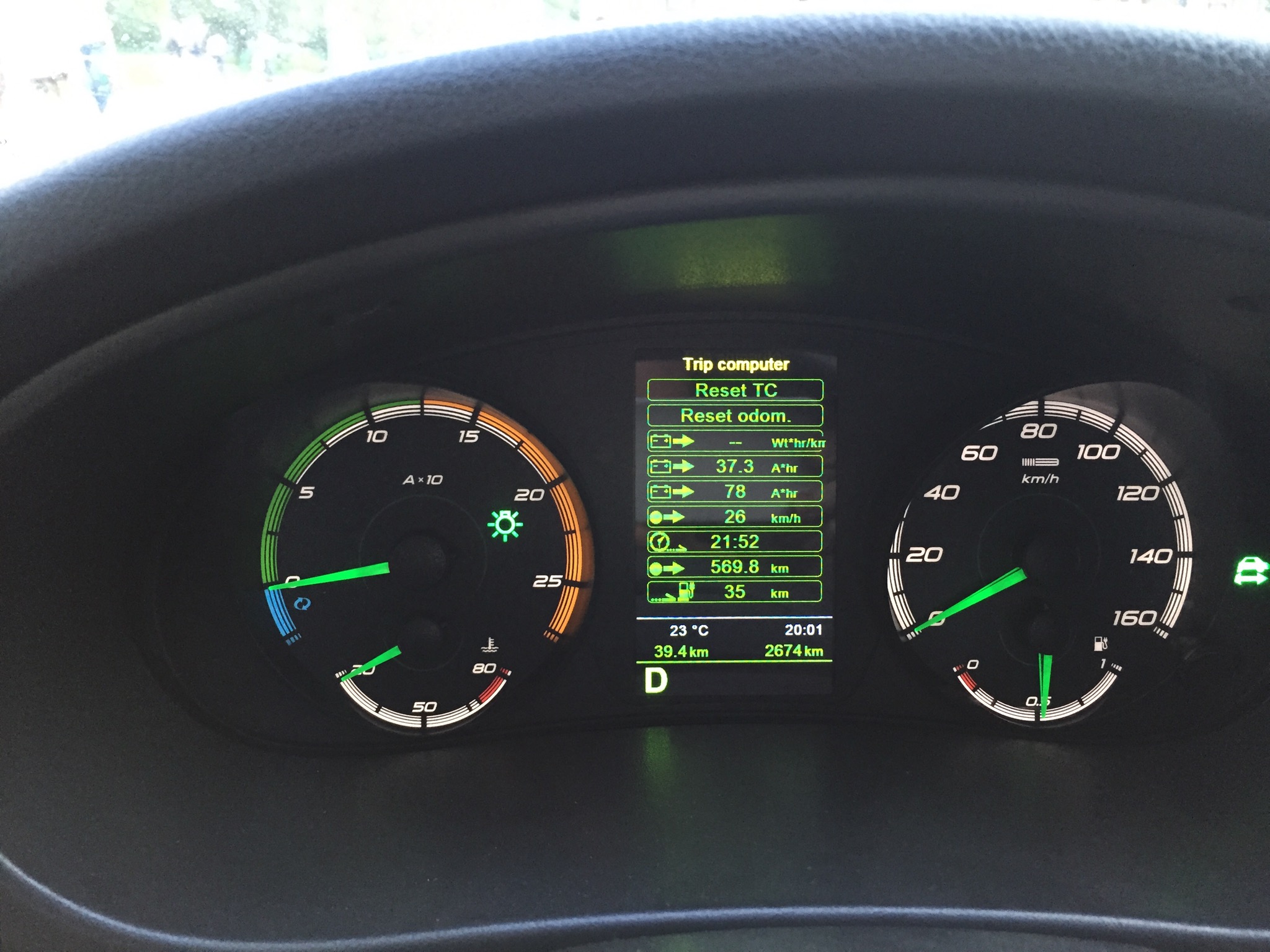

andreym
Прокатился тут вчера с метрогородка до почти метро южная частично по вечерним пробкам в режиме "не давлю тапку в пол и стараюсь тормозить регеном по максимуму"
расход получился примерно 101 ваттчас на км.
Кто не верит можете посчитать самостоятельно(средняя точка батареи около 250 вольт) :
andreym
Еще вчера удалось разрядить батарейку до отсечки, с измерением ампер-часов пока непонятка:
похоже что при езде в течение нескольких дней и включений-выключений зажигания много раз амперчасы считаются коряво. Так что честной емкости я пока не знаю.
Однако теперь мы знаем список паршивых овец )))) Вот они:
Это с учетом того что в параллель к 45й уже подцеплен наш бустер пак на ~5.8-6ач.
Вообщем пока буду ездить так, дальнейшего улучшения пробега малой кровью вряд ли удастся добиться.
Ну да, 45-я ячейка просится под замену.
Без буста, пробег был бы еще меньше.
Кстати, какова гарантия завода на батарею?
Не этим ли объясняется высокая исходная цена товара?

TrUsTeR
Так почему бортовой комп не показывает расход, а ставит прочерки? Или он показывает только на ходу?
1. crystalyte 3540 fwd + 4080 rwd, 22s lipo, 2wd mini-e - проект завершен
2. qs205, 16s20p samsung 26fm 22s2p 10ah hk multistar, max-e, alight2.0
andreym
думаю стоит задать этот вопрос производителю ) я так и не разобрался как его заставить показывать расход
