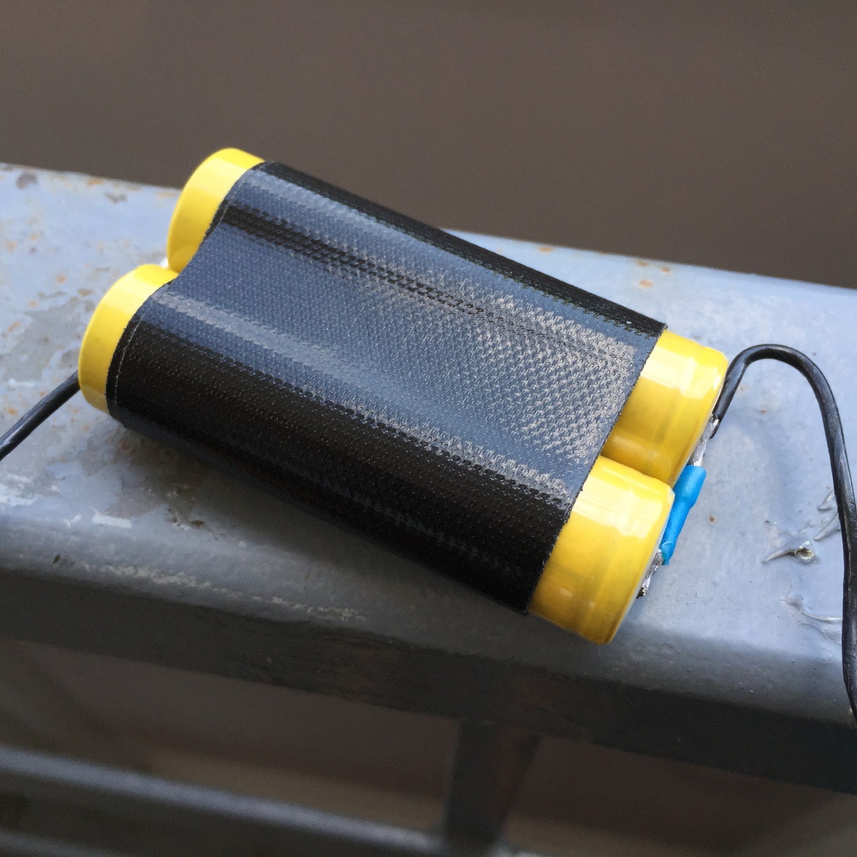

Примеряем дополнительную емкость(из тех что выжило при пожаре, напряжение на банках было примерно по 3 вольта):
Подготовка и спайка банок (варить стало лениво да и подумал что лиферу всеравно нихрена не случится от 5 секунд нагрева  :-D)
Зарядка и проверка на емкость и вшивость нагрев:
6 банок всосали около 5.8ач, и были слегка теплые в конце заряда.
Теперь пробуем разместить их в нашем батарейном отсеке:
При работе с высоковольтной батареей главное ничего никуда не замкнуть  :-D ну и руками особо не лазить за крайние контакты не браться.
Гальванически батарея развязана с корпусом автомобиля, так что за одну-две ячейки браться можно без риска получить электрошок..
Лев был на стреме, чтобы при случае отдернуть меня, если я вдруг "прилипну".
Еще один нюанс заключается в том, что когда откручиваешь один из болтов, бмска фактически остается подключена к одной части батареи минусом и плюсовой клеммой к другой части батареи, то есть через платку запросто может пойти ток в обратном направлении, если имеется хоть какая то нагрузка.
Иначе говоря перед началом работ нужно убедиться что силовой контактор разомнут и желательно еще выдернуть силовой предохранитель на всякий случай. Поскольку на улице было мокро и лезть под капот не очень хотелось, да и размыкать цепь ячейки нам не требовалось, мы просто подсунули провода под шайбы, удерживая силовую шину на контакте в прижатом состоянии(для этого требуется помощь второго человека).
Вообщем все прошло хорошо и банки были успешно подцеплены.
