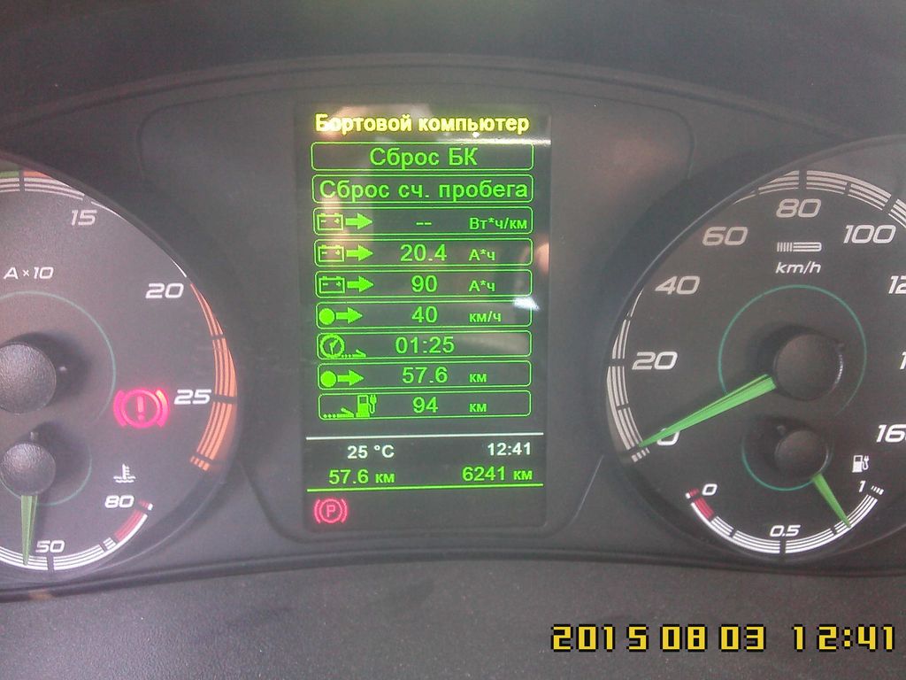

Сегодня сделал контрольный замер при 50кмч на дистанцию около 60км. Расход 90Втч/км. Мотор греется сильнее, маленького мотора Славянка с предидущих проектов. После перемотки должно быть 70-80Втч/км. в таком режиме. Для машины с водителем общим весом под 1.5тонны неплохой результат!!!
20.4ач х 254в / 57.6км = 89.9

redimer
Цитата: LICC от 03 Авг. 2015 в 10:01
после очередной зарядки проверил баллансировку - все нормально!!
Простите, а сопротивление сборки батарей в 1930 мОм на скриншоте это так при полном заряде у химии возрастает сопротивление или всегда так дофига?  O_O
zap
Скорее всего врёт безбожно. Правильно замерять внутреннее сопротивление весьма непросто при переменной нагрузке.
На работу батареи оно никак не влияет, чисто справочное значение. Взглюкнуло в момент измерения.
С уважением,
Андрей

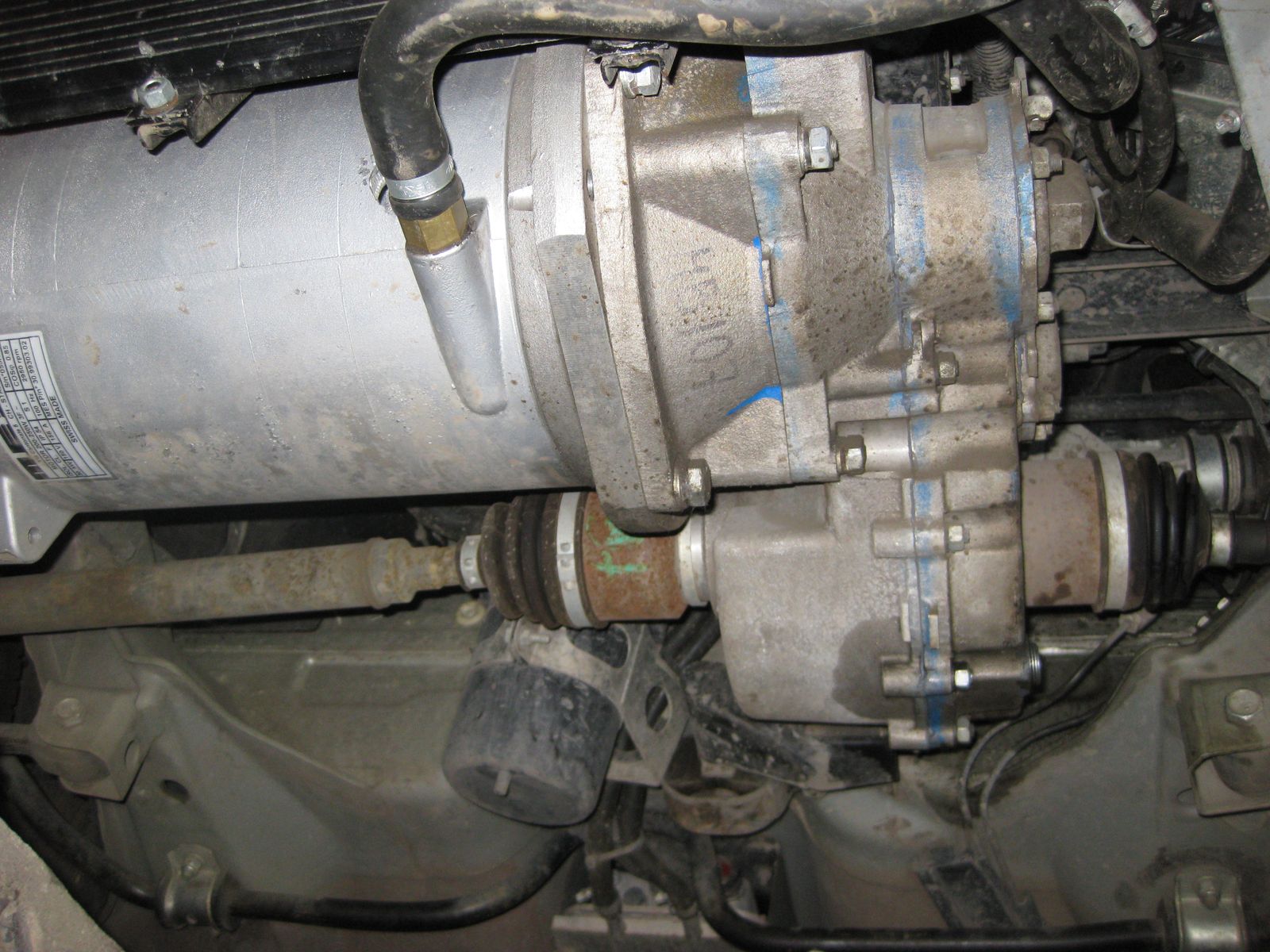

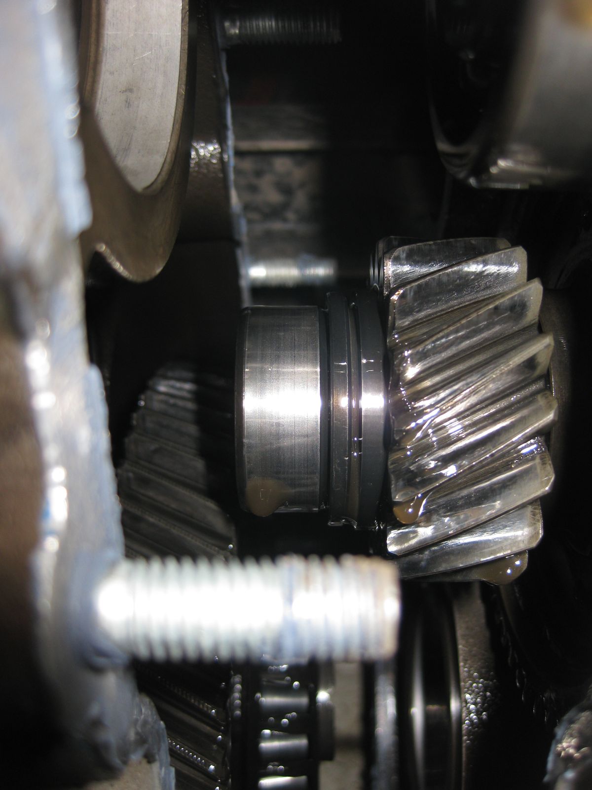

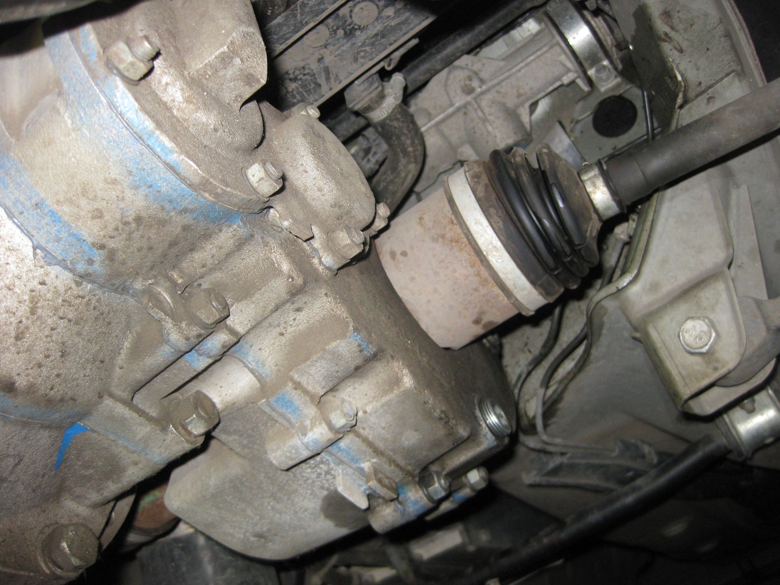

Подошла очередь первого серьезного апгрейда- ремонта - а именно дефектовка гудящего редуктора и замена дефектных запчастей.
Разборку решил делать на весу, не снимая редуктор.
Рассупонил шаровую и вытянул полуось. После этого открылся доступ к крышке редуктора. Соответственно она была снята вместе с потрошками ;-D

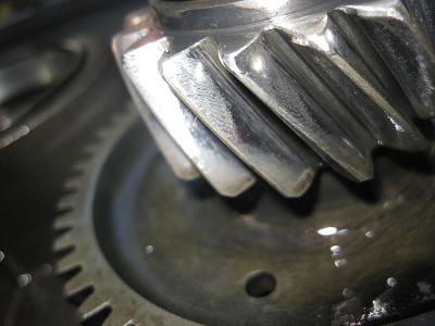

При дефектовке выяснилось, что подшипник промежуточного вала присмерти, а ведущая шестерня его самого сильно коцанная.
Ну и ведущая шестерня с ее подшипниками не исключение, и подшипники тоже под замену.

batson
[user]LICC[/user], ну вот, а ты хадом хотел лечить :pardon: хадо в помойку, с продавца стрясти деньги >:D
т.к. машина для творчества, я бы лично рискнул изготовить такие шестерни на заказ из самого лучшего металла. покупать - значит рисковать повторением ситуации.
zap
Так как машина экспериментальная, может оказаться что ВАЗовцы не расчитали до конца нагрузок на валу элдвигателя, вот она постепенно и дохнет при долговременной эксплуатации. Такие косяки обычно лечат в процессе доводки, а тут доводки практически не было.
К тому же, как я понял, [user]LICC[/user] менял настройки контроллера в сторону увеличения :)
С уважением,
Андрей
