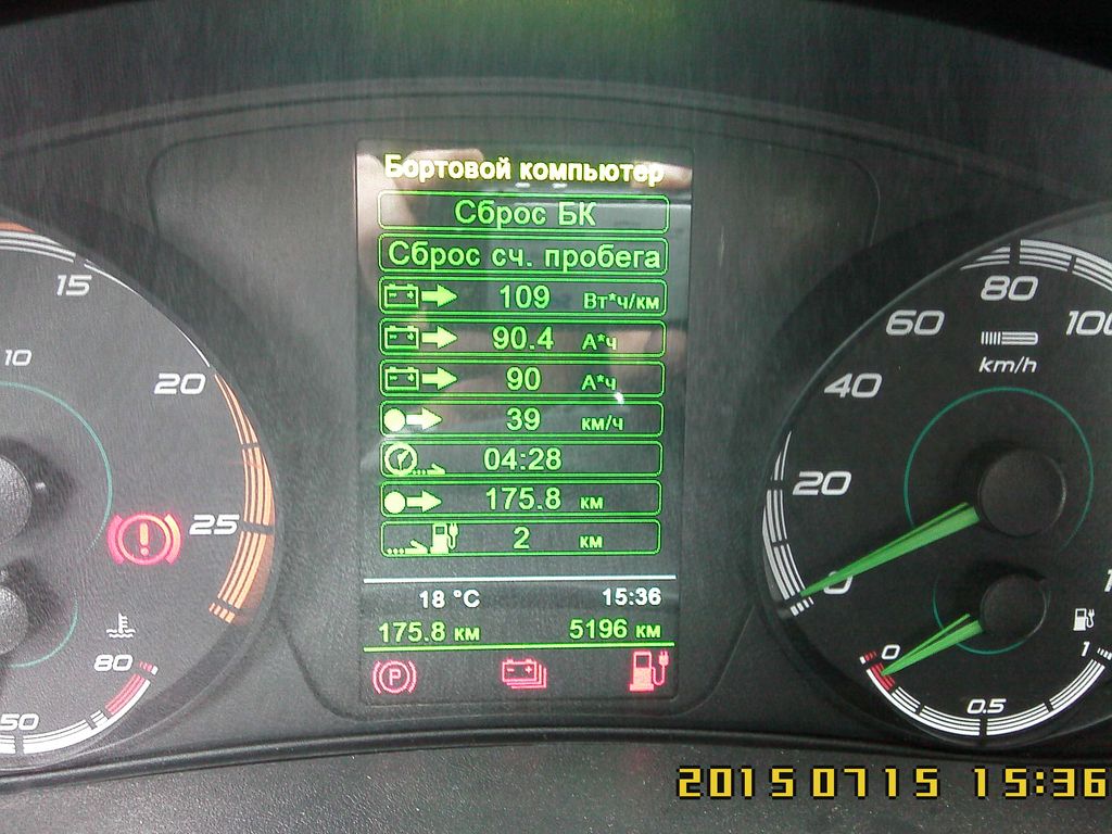

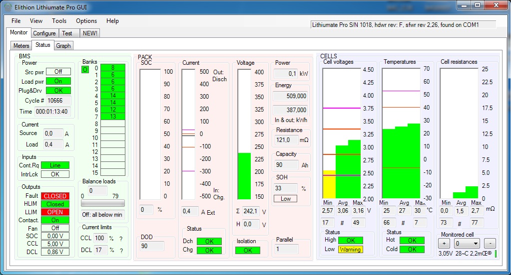

За два дня выкатал батарейку до 2.5в, теперь хоть емкость оказалась нормальная. Толи батарейка после хранения раскачалась, толи всеж нормальную емкость можно увидеть при разряде за раз, а не за неделю...
последние амперчасы выкатывал печкой :pardon:
ну и 2000 моего пробега за месяц!!! B-)

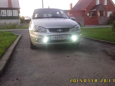

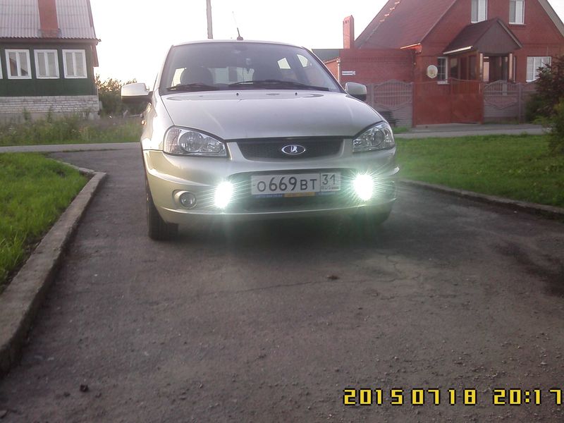

сегодня тоже установил правильные ДХО, правда пришлось ооочень повозится.... Но зато теперь все работает автоматически- приятная фишка "автосвет"

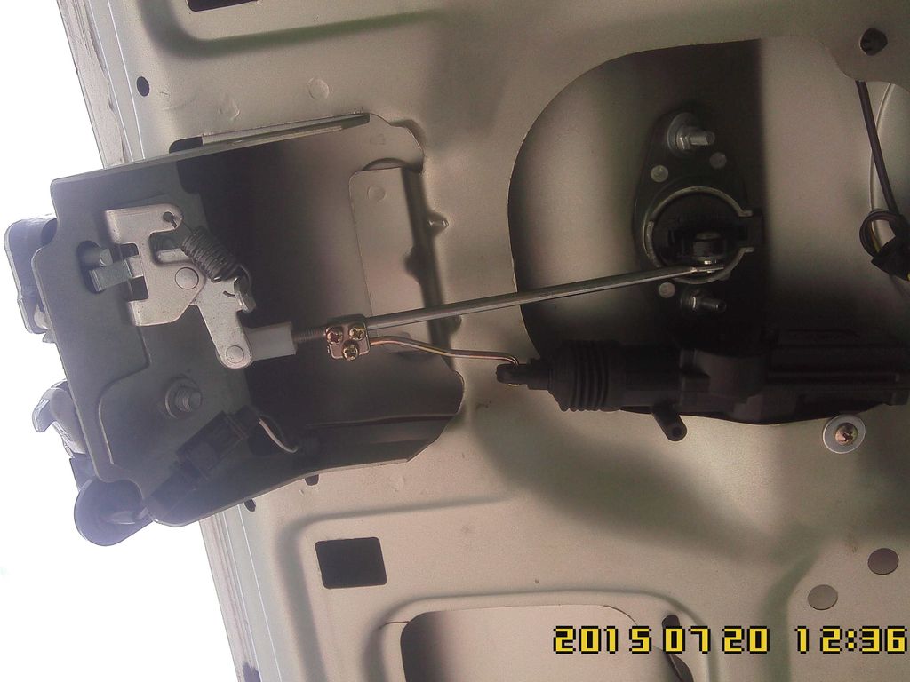

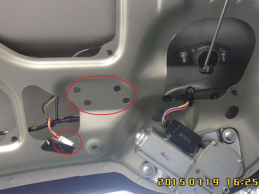

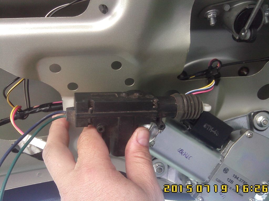

Так как продукция ВАЗа  - "конструктор доделай сам", сегодня примерял моторчик открывания багажника с брелка. Штатное место есть, провод есть, все работает, только надо собрать "пазл"  :-D
Красными кружками помеченны разьем для моторчика и место крепления.
clawham
Прикольно! И моторчик был? или надо было купить и на этом и сэкономили?
Telegram @clawham
andreym
блин завтра пойду куплю соленоид!
задолбало ключем лазить в замочную скважину  :-D
LICC
там главное тяги приколхозить, скорее всего после установки замка ВАЗовцы не смогли найти решение, как сделать кинематику привода  :-D
zap
Скорее всего не успели доделать до даты релиза, а так как проект откровенно побочный, то забили  :-)

LICC
они это"забыли" на всей серии Калин  :laugh:
LICC
ну вот и привод приколхозил!! работает!!
