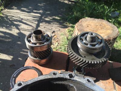

и зачем их доставать? помню в годе 90м +-, у меня на первой передаче шестерню съело на исизу джеминет, я просто наварил аргоном с пружинной проволкой в качестве присадки и отдал фрезеру. правда он поматерился немного, говорил как стекло получилось. зато потом работало как часы. уточняю, исизу, машина японская
LICC

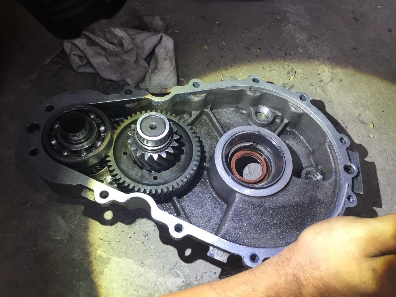

не все так печально - шестерня еще походит, пока новую не надыбаю(есть вариант), подшипник уже поменяли на СКФ, на ведущем валу поставили пока наши новые. Собрали редуктор и испытали. Шум  значительно снизился!!!

По сути единственный косяк конструкторов АвтоВАЗа заключается в применении подшипников из пластилина. Ну если совсем по уму то нужно было на промежуточный вал ставить радиально-упорные или роликовые подшипники, с одной стороны там стоит роликовый, но он работает при разгоне, а вот наличие регена видимо конструкторы не стали учитывать, а это всё-таки основной тормоз на данном авто... Так вот при регене, ввиду использоватя косозубый передачи, промежуточный вал упирается в обычный радиальный шариковый подшипник сомнительного качества. Естественно его моментально разбивает. На данный момент туда был установлен качественный подшипник skf. Дальше будет видно достаточно этих мер или нет для нормальной работы. Мне теперь по приезду тоже светит это развлечение, правда мне будет чуть проще ибо наименования подшипников я уже знаю :-)
clawham
только хотел написать что косозубые передачи двунаправленные не ставятся на шариковые - у них продольная нагрузка допустимая мизер. 10-20% от номинала. и да...электромотор не поддерживает 90 градусов температуру редуктора а это плохо.что на -20 не клинило они его скорее всего с хорошим зазором сделали. а тут лето жара и мотор прогревается хорошо...

Немного фоток по сборке редуктора.
Новые подшипники:
подготовка к установки крышки
